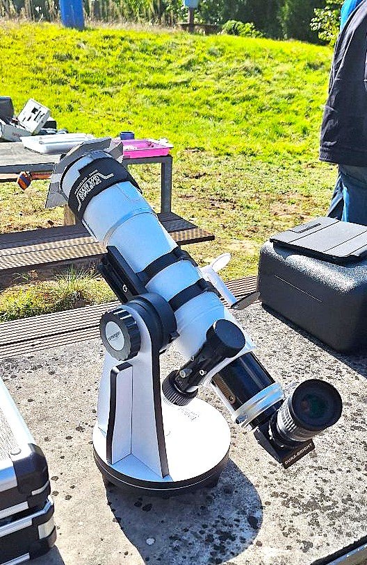

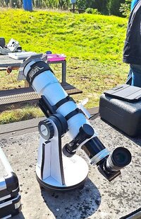

Hey Antares,
ja, genau so hatte ich mir das vorgestellt!
Das ist doch genau die Omegon Mini Dobson Montierung II, oder?
Was hast du da für eine Optik dran? Ist das von der Größe vergleichbar mit einem 80/400?
WIe bist du den mit der Kombination zufrieden? Vor allem auch in Hinblick auf die Standfestigkeit.
Daniel
Hi Daniel
ja das ist die im Thread vom Kollegen verlinkte Dobson Montierung, hier für die Sonnenbeobachtung mit einem TS Photoline 72/432, mit 2 Zoll Zenitspiegel und einem Zoomokular. Das sehe ich als Belastungsgrenze an. 102/500 ist vermutlich zu viel.
Ein 80/400 paßt da rauf, ebenso auch ein kleiner kurzer Newton oder Mak.
Für niedrige Vergrößerungen ist das gut verwendbar, höher als 100 fach mach ich da kaum mal.
Super standfest ist das nicht. Das kann man sicher optimieren.
