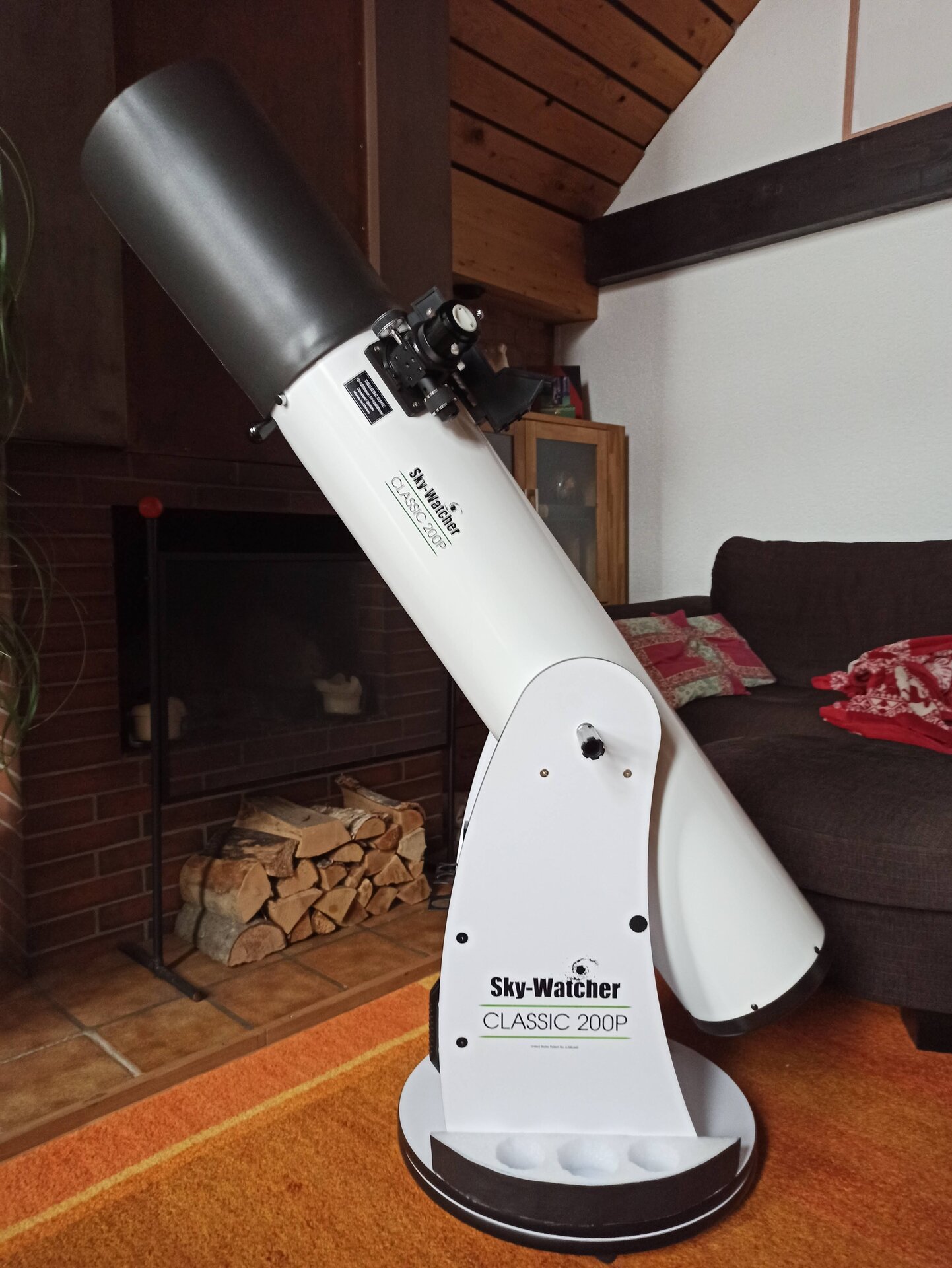

Ich hab schon einiges an Recherche betrieben und tendiere daher aktuell zum Skywatcher Classic 200p Dobson. Das scheint für mich aktuell der Preis-Leistungs-Sieger zu sein und wird ja auch hier im Forum regelmäßig erwähnt und empfohlen. Nicht allzu schwer und sperrig, trotzdem mit 8" gutes Lichtsammelvermögen und eine solide Dobson-Montierung. Das alles zu einem bezahlbaren Preis. Ich würde mir für den Anfang vermutlich einen variablen Polfilter und eine 2x Barlow-Linse dazu kaufen, um den Mond und die Planeten besser beobachten zu können (der Mond ist ja teils schon durch das Fernglas unangenehm hell). Lustigerweise hab ich mir auch schon vorgenommen, eine EQ-Plattform zu bauen (aber lieber erstmal eins nach dem andern), wenn ich das Teleskop dann habe (insbesondere damit ich besser mit anderen gemeinsam beobachten kann, ohne dauern nachschubsen zu müssen). Dass früher oder später bessere Okulare, vor allem mit größerem Blickfeld, dazukommen müssen, ist mir auch bewusst.

Bei dem Budegt passt so ein 8" Dobson wunderbar. Statt der 2fach Barlow würde ich gleich ein Okular um die 6mm zulegen.
Günstig sind da z.B. die 6mm Goldkanten.
Ja, habe ich auch trotz wenig Werkzeug und handwerklichen Geschick gemacht und nicht bereut.
Aber alles mit der Zeit, das hast du schon gut eingeschätzt.
Gibt's noch anderes Zubehör, das ich nicht vergessen sollte oder Dinge, die ich beachten muss?
Mit den Sets lässt sich schon ganz gut starten und mit den gesammelten Erfahrungen kannst du dann später ganz gezielt nachlegen.

das klingt nach einem durchdachten guten Plan, weil er fundiert scheint und auch auf den ersten Erfahrungen mit dem Fernglas basiert.
Größe und Transport des Dobsons wirst Du erleben müssen um es final zu bewerten.
Die Okulare werden ein Lern und Erfahrungsthema werden und mit wachsenden Ansprüchen weit mehr Geld als das Teleskop verschlingen.
Statt Barlow würde ich auch eher zu einem weiteren Okular raten oder ggf sogar schon einen Nebelfilter wenn das Budget dafür da ist.

mit dem Skywatcher 8“ Dobson habe ich vor 8 Jahren auch gestartet und kann ihn uneingeschränkt empfehlen. Ich habe diesen sogar noch im Einsatz.
Zum Start habe ich mir zusätzlich ein 2“ Übersichtsokular (32mm) und einen Justierlaser gekauft. Des Weiteren kann ich dir einen Telrad-Sucher empfehlen, der erleichtert das Aufsuchen der Objekte am Himmel immens.
