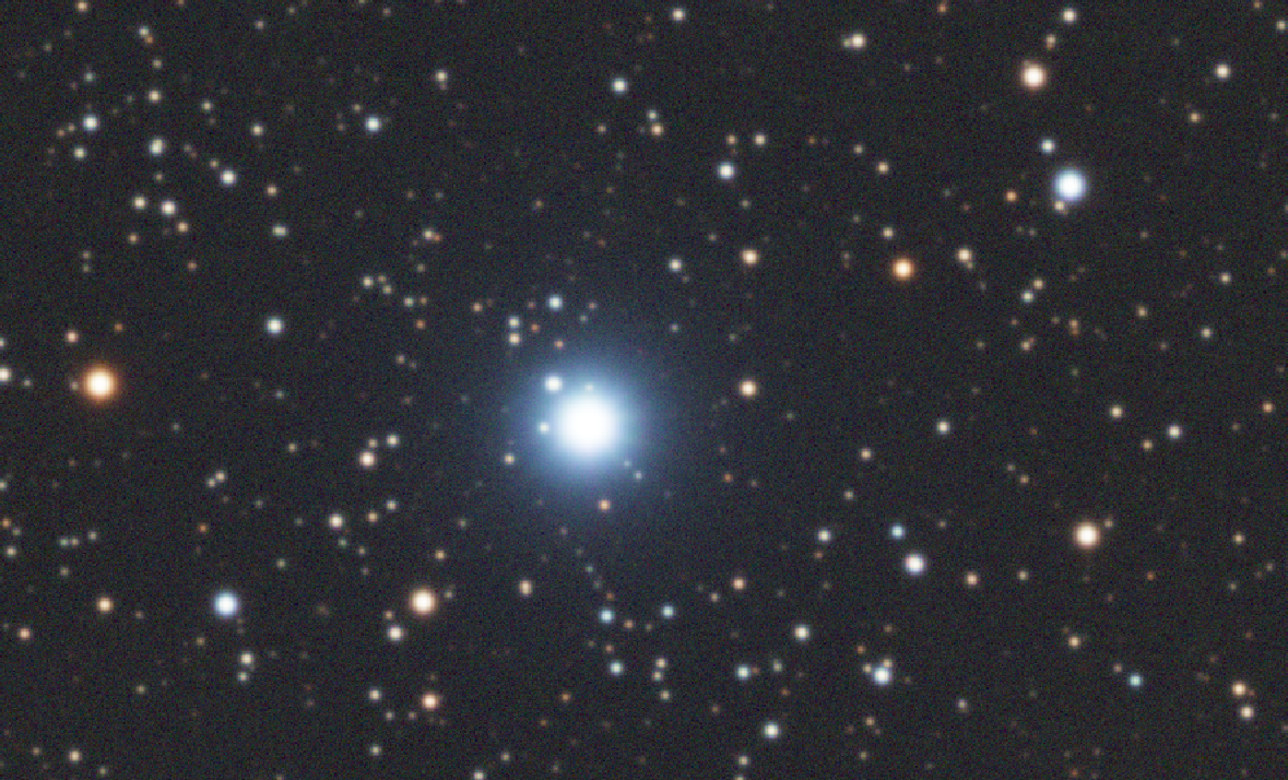

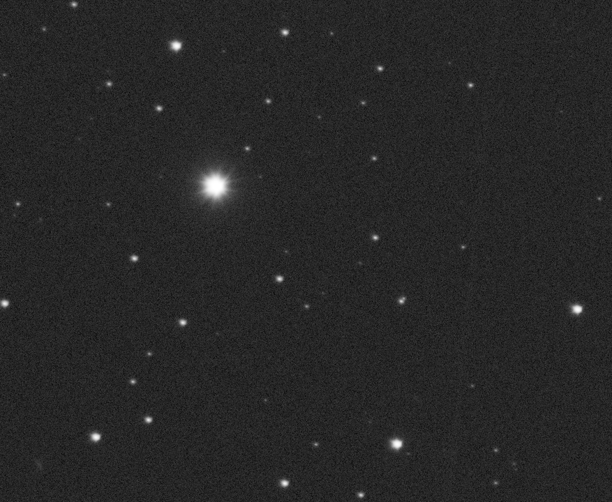

Joa, der Apo bildet komisch ab.

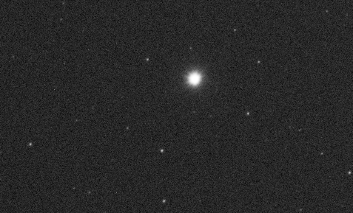

Die Sterne sind verzogen und zeigen solche komischen Muster.
so sieht es normaler weiße aus.
Ich gehe mal davon aus das die Linsen verspannt sind, oder?

Sechs Schatten mit jeweils beidseitig hellen Spikes in regelmäßiger Anordnung.
Jap, das sind einen hauch zu stramme Justageschrauben.

Das ist aber wirklich mäkeln auf hohem Niveau. Visuell ist das sicher unsichtbar und Strehltechnisch vermutlich kaum messbar.
Newton Spikes sind eine ganz andere Liga und selbst die wirken sich fast gar nicht auf den Strehl aus.
Freu dich, dass es absolut regelmäßig ist und kein asymmetrischer Halo oder Blobb durch unsauberen Linsenschliff.

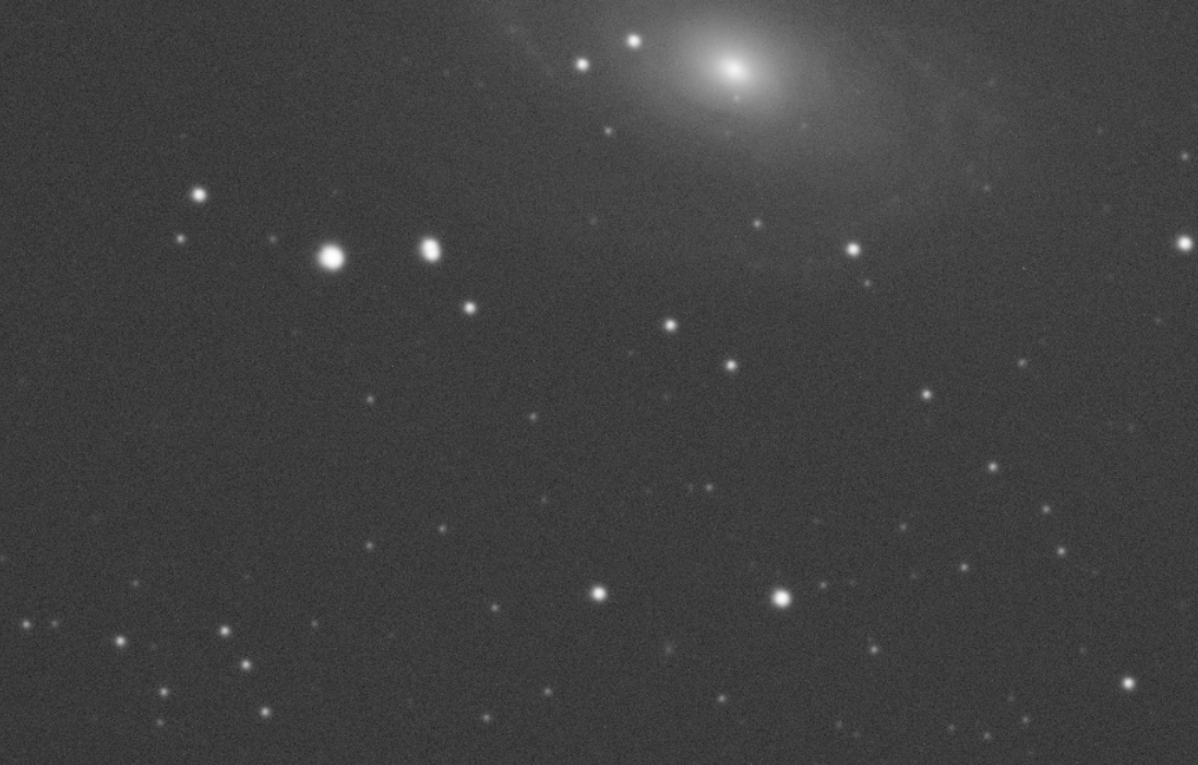

Da ich sowieso gerade Luminanz aufnehmen und dort die Sterne eh entfernt werden, dürfte das ja nicht stören oder?
Oder merkt man das auch bei freien Strukturen? Belichte M81 mit L damit der IFN sichtbar wird.

Habe zum test, da es richtig komische Sterne waren, das große Heizband mal umgewickelt. Innerhalb minuten verbesserte sich HFR und auch die Sternform wurde massiv besser.
Mit der Abbildung konnte ich mich einigermaßen zurecht finden.

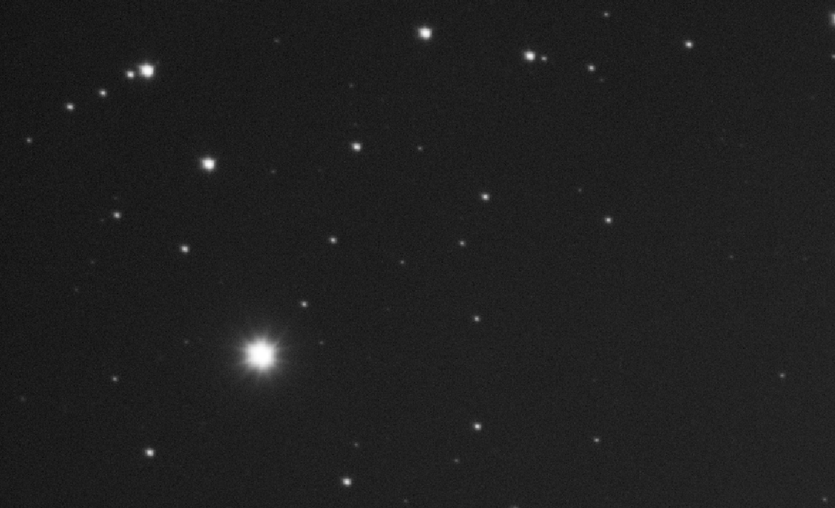

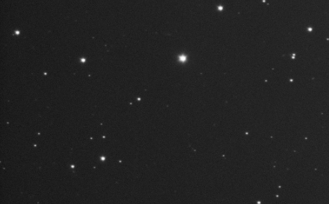

Heizband um Flattener:
Heizband um die Linsenfassung APO:

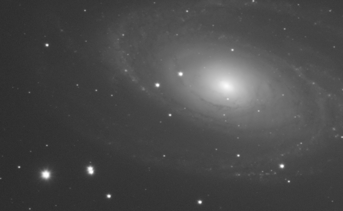

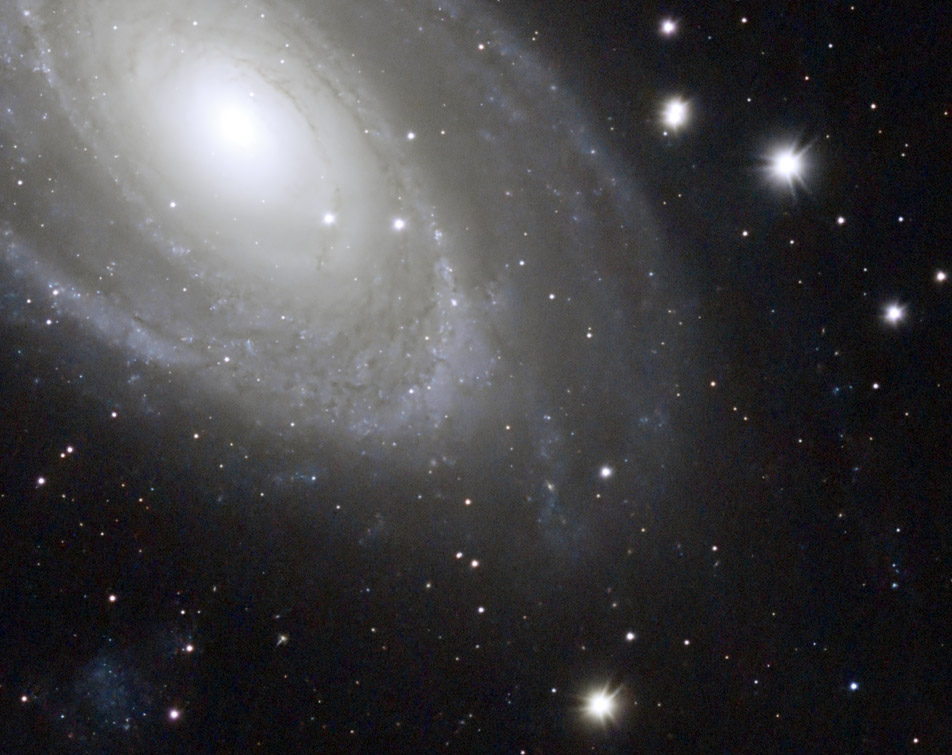

Überall mehrfacher Autofokus.
Perfekte V Kurve, best möglichster HFR wert
Gruß Vincent

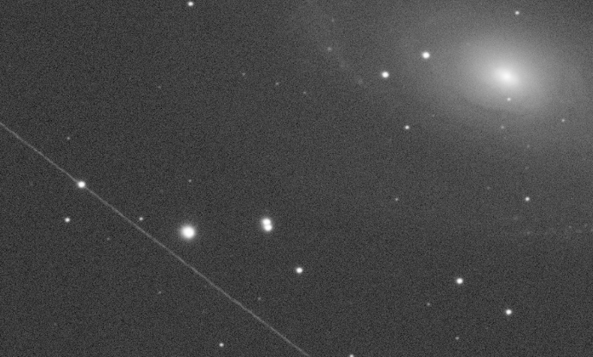

Für eine kurze Einschätzung wäre ich sehr dankbar.
Nun muss ich wohl diesen APO entspannen und einen weiteren 107/700mm justieren.
Ausschnitt für 100%-Ansicht
Joop, hier stehen auch definitiv die Justage Schrauben am Glas des Objektives an und üben leichten Druck aus!
Wie oben schon geschrieben, um 1/8 Drehung zurück drehen die Justierschrauben = sprich wenn man es auf das Uhrzeigerblatt überträgt, von 12:00 auf 10:30 stellen! ;)
