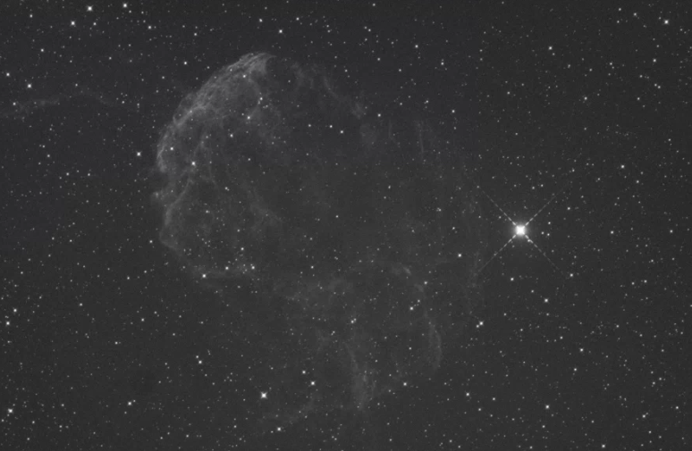

So, scheinbar ist das Problem weg.
Sterne sind aktuell Rund und ohne macken. Sind aber auch "nur" -3 grad.
Heute und morgen ists klar. Heute kamen noch die Antlia 7nm Prime Filter und vorgestern die Spikemaske.
Leider lagen bei den Antlia filter keine "masken" dabei, sodass die Flats unbrauchbar sind.
(irgendwas ist ja immer..)
und der Guider geht immer beim Multistar guiding auf absoulut dunkle Sterne, wo er relativ häufig den Stern verliert.
Muss da wohl heute RGB machen, und dann die Masken von den LRGB filtern nehmen. :cautious:

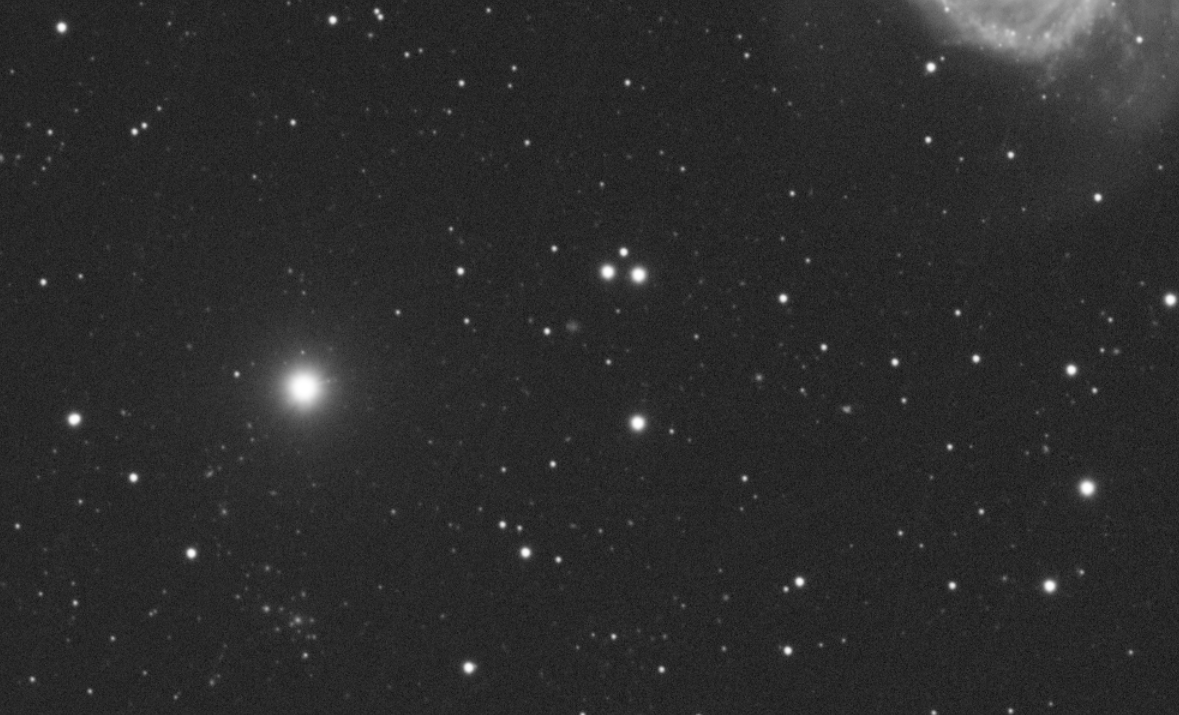

Hallo
mir kommen die Sterne so aufgebläht vor als wenn der Fokus nicht getroffen ist?
Bei Verspannungen hat man eigentlich Eiersterne aber Spikes habe ich auch noch nicht gesehen.

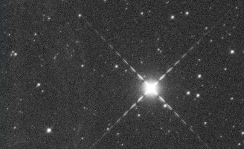

Sooo,
nach längere Pause konnte ich den APO wieder tessten.
Vor der Einsendung lag der HFR nie unter 4,5
Egal wie gut das Seeing war, egal wie gut der AF war, nie unter 4,5
Trotz das der Fokus mit Bathinov oder AF getroffen wurde
Gestern konnte ich erstmals testen.
HFR von 1.9 war das beste, schlechteste 2.4
AF oder Bathinov / mehrfach, die voherigen testnächte auch trotz schlechterem Seeing
Sterne sind wieder perfekt kein Koma nichts.
Danke an Tommy!
