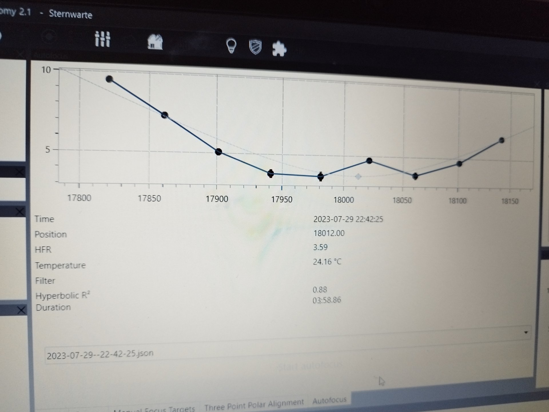

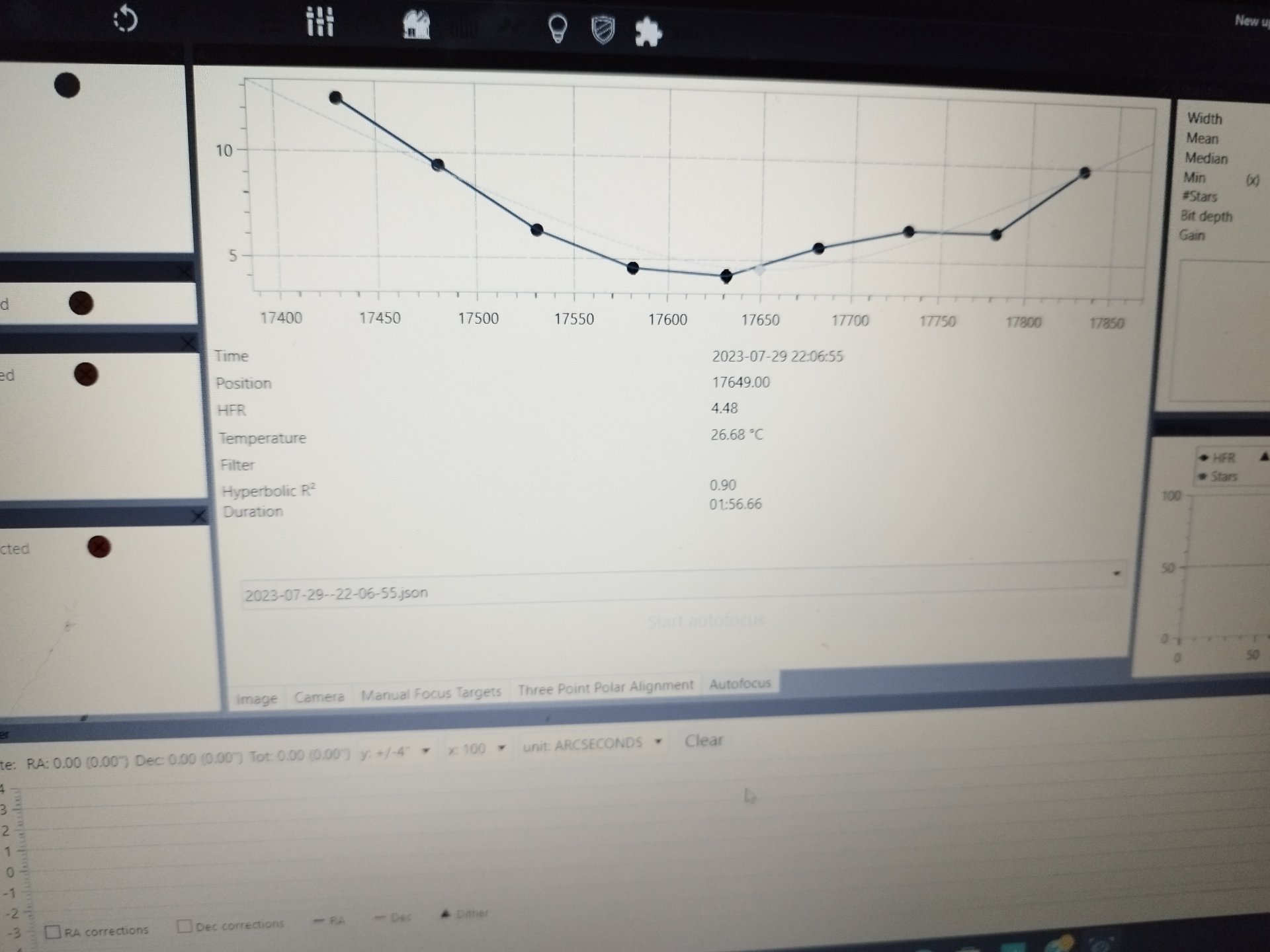

Hier einige kurven und die Einstellungen.
Leider nur abfotografiert Laptop hat gerade kein Akku:

Hallo Vincent, der flache Part in deinen Bildern auf der rechten Seite zeigt dir recht deutlich den Backlash. Der dürft ca. bei 80 steps liegen. Zur Sicherheit mal mit 100 steps in der Overshoot Methode einstellen. Die ersten zwei kurven sehen sehr wild aus...die letzten drei schon recht gut. Der höchste hfr Wert sollte so ca. beim Faktor 3-4 des hfrs im perfekten Fokus sein. Bei mir liegt der hfr im Fokus in einer mondlosen Nacht bei ca. 2.1 (400 mm Brennweite und imx571 sensor in einem bortle 4 Himmel).
