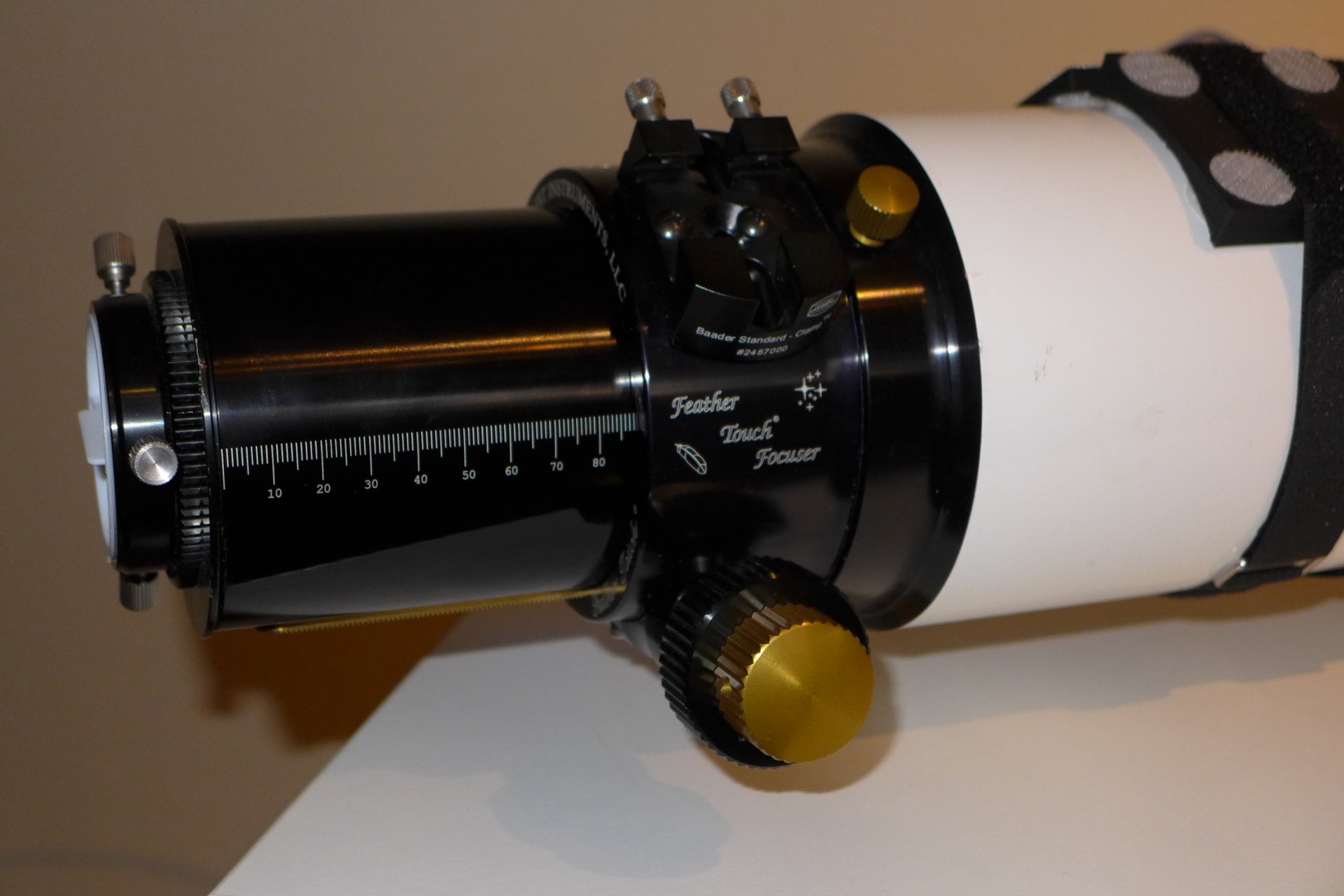

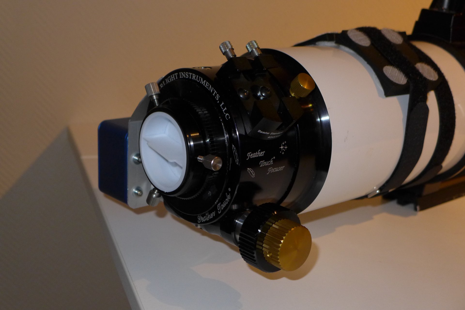

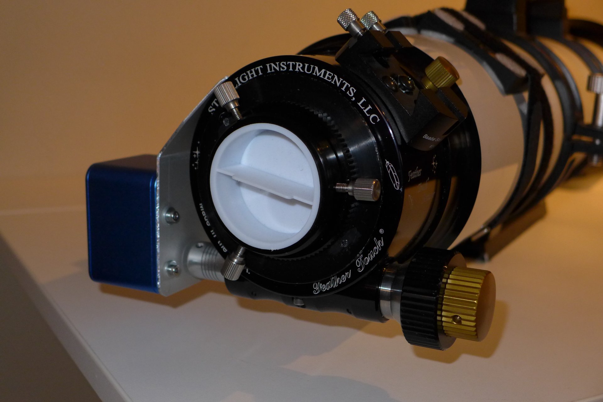

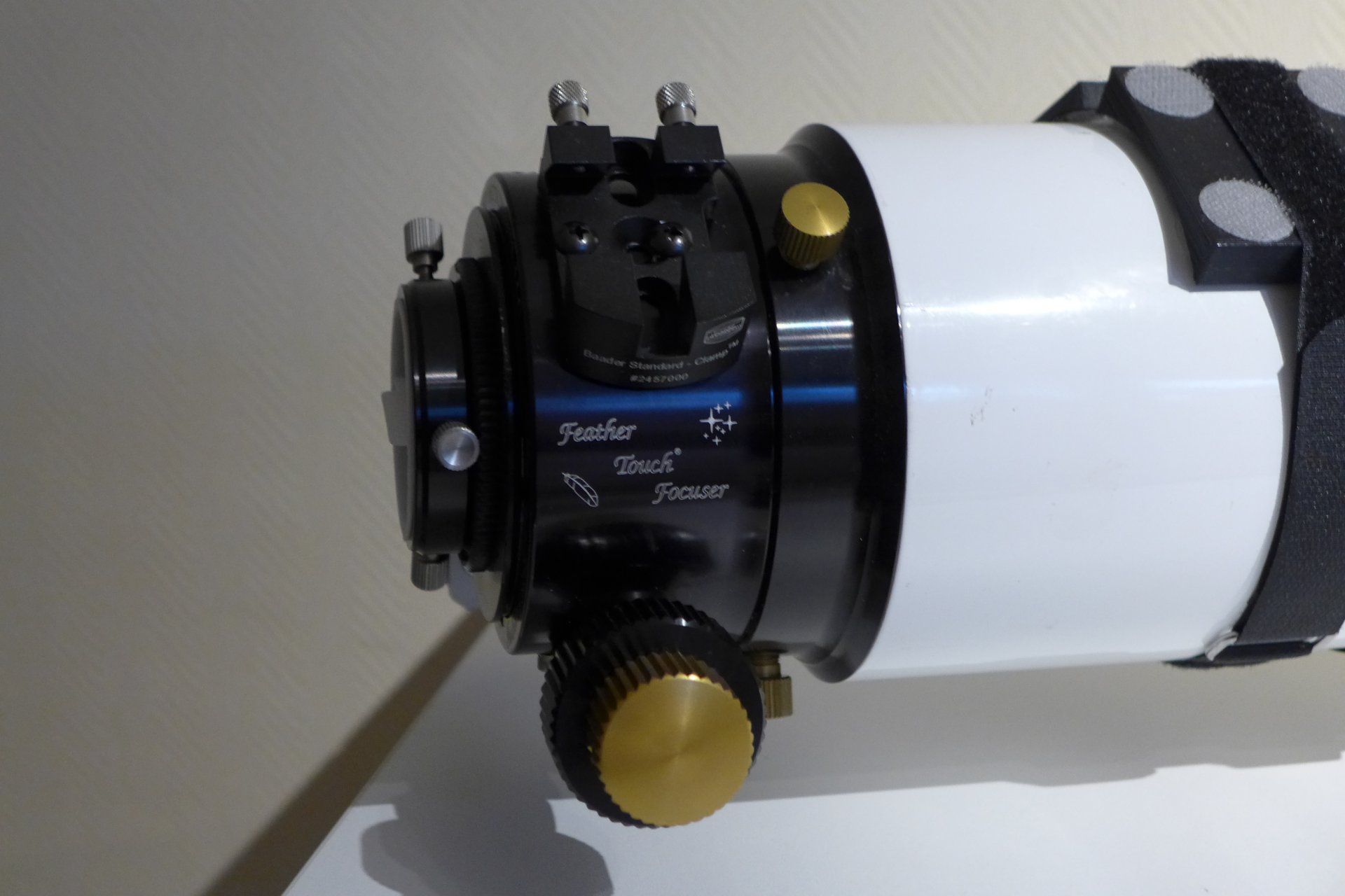

ich habe den 127mm APO von ES auch und bin damit sehr zufrieden.
Allerdings hat der Vorbesitzer den OAZ gegen einen FeatherTouch-OAZ ausgetauscht, der wohl allein fast 1000€ gekostet haben soll.
Der läuft jedenfalls ausgesprochen gut.
Die HEQ5 trägt den APO auch fotografisch ohne Probleme, verwende allerdings auch "nur" eine ASI533MC-Pro.
Jürgen
Also ich denke, daß der FT das ganze schwarze Teil am Ende ist und direkt am weissen Tubusende eingeschraubt ist.
CS Jürgen

Vielen Dank für die Bilder. Im Prinzip bin ich ja mit meinem OAZ zufrieden. Dieses ist mal ein Alternative, nach der ich mich mal umschauen werde. Ist zwar wieder ein Kostenfaktor der nicht sein muss....
Thomas
Ja, wenn Du zufrieden bist, macht das ja keinen Sinn, den zu tauschen.
Ich habe sowas auch gebraucht hier im Forum noch nicht gesehen.
Und wenn das mit den fast 1000,- Euro stimmt, würde ich den auch nur tauschen, wenn ich mit dem vorhandenen unzufrieden wäre.
Jürgen
Es geht mir ja darum, dass das überhaupt möglich ist. Neu würde ich so ein OAZ nicht kaufen. Sowas könnte man ja auf dem Gebrauchtmarkt finden. Im Mai ist in Essen die ATT. Dort werde ich mal die Augen offen halten.
