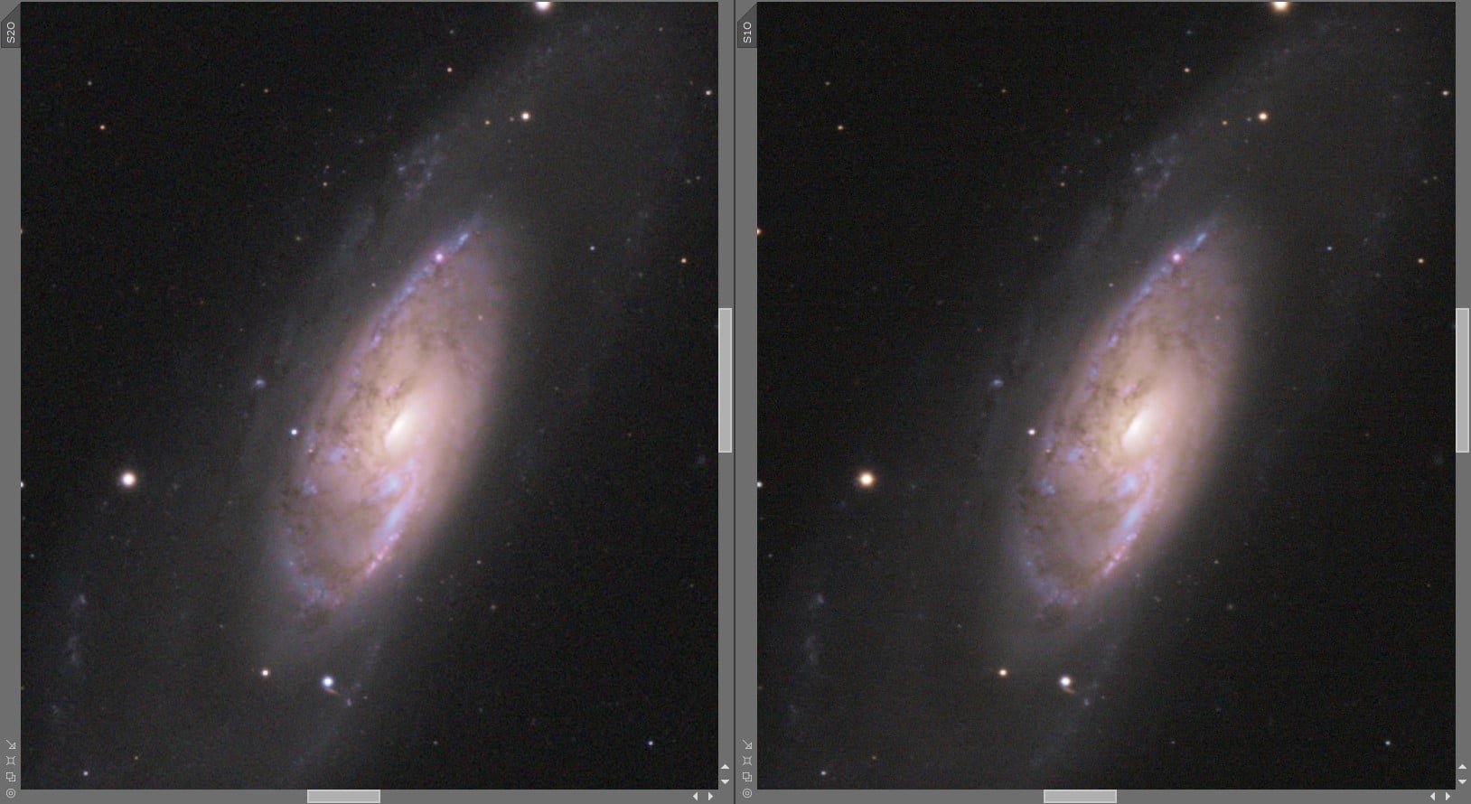

Hier mal ein Vergleich zwischen Esprit 120ED und Askar 107PHQ. Die Optiken liefen parallel nebeneinander.

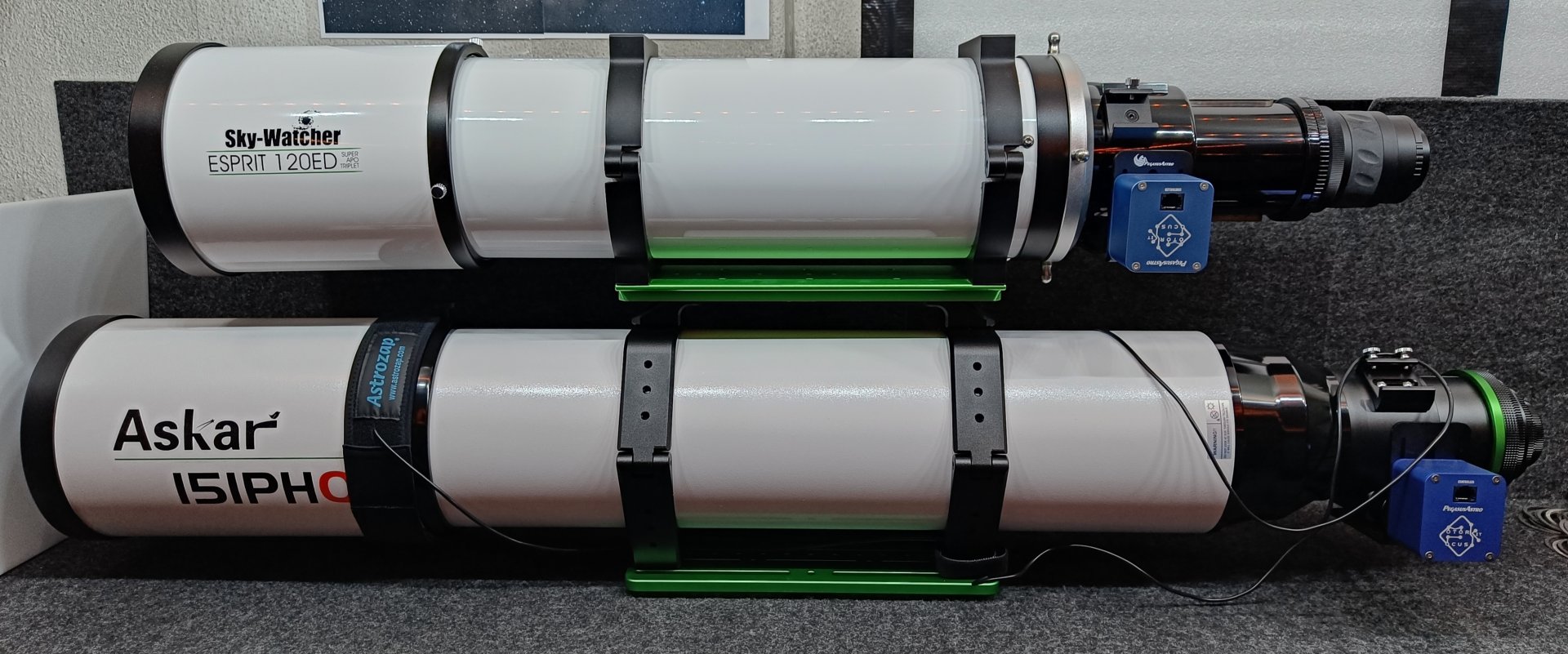

Die 150er sind schon heftige Klopper!
Auf den ersten Blick sieht das gar nicht nach soooo viel mehr aus, in Live dann schon. :)
danke für die Fotoreihe...auf dem Datenblatt sind die Unterscheide nicht so groß, aber live und hier bei Deinen Fotos sehr wohl..::)
Der Askar 151PHQ ist schon noch mal eine andere Größenordnung..., erstaunlicherweise ist, dass der 130PHQ ( auch wenn 130mm Öffnung ) doch noch deutlich größer ist als der Esprit 120ED......zumindest mehr als von mir gedacht
Ich wusste gar nicht, dass es eine Size Matter Fraktion gibt...:) wäre selbsz nicht auf die Idee gekommen. Allerdings spielt die Länge des Teleskops beim mobilen Einsatz wegen dem Stativ sehr wohl ein Rolle. Je länger der Refraktor ist umso leichter bleibt man an der Montierung bei einer steilen Lage hängen.

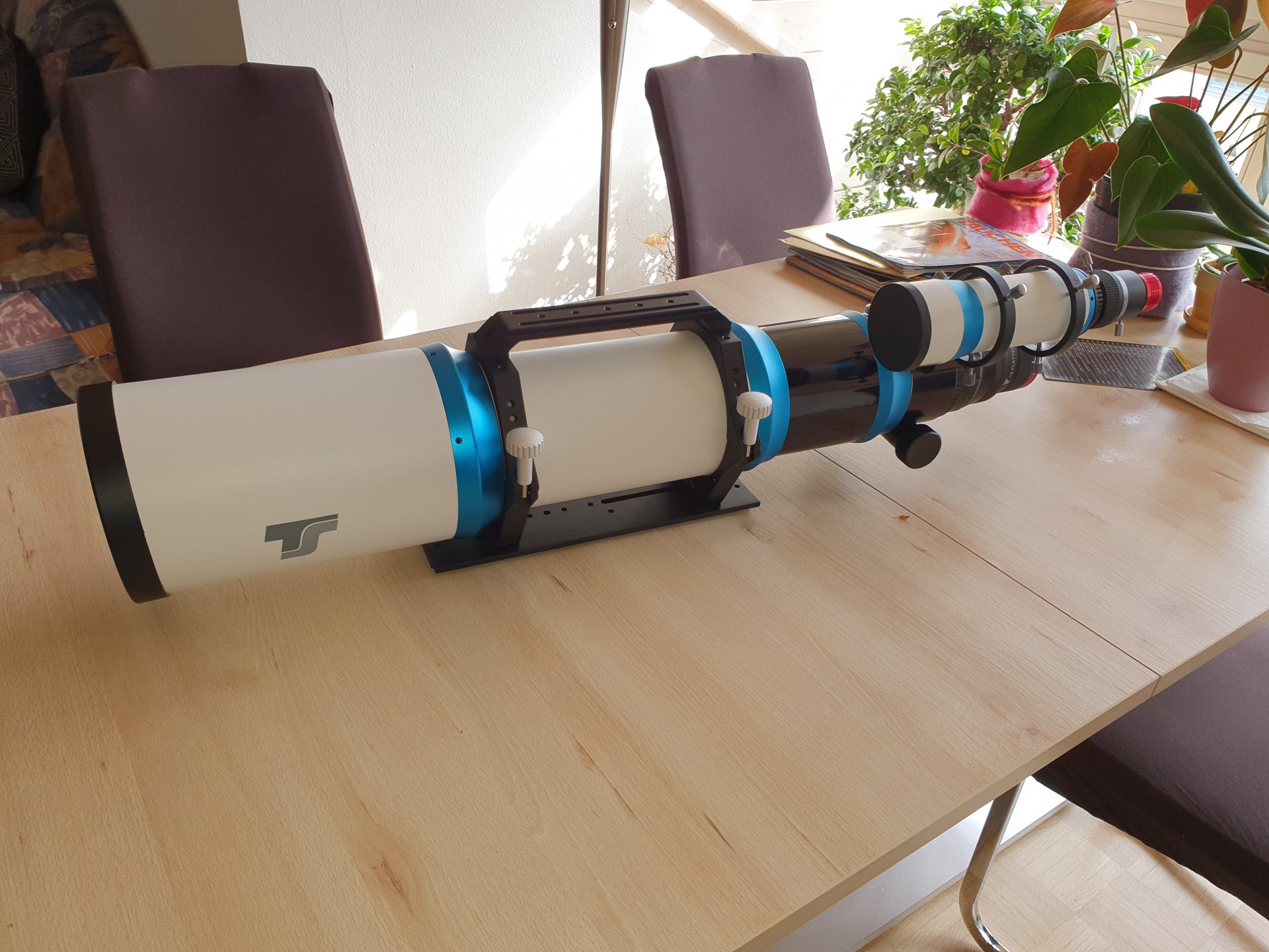

habe ich mich für einen gebrauchten TS-Optics CF-APO 130 mm f/7 FPL55 Triplet APO Refraktor mit Zertifikat entschieden
Ich drücke dir die Daumen und wünsche dir wirklich gute Fotos mit dem CF.
