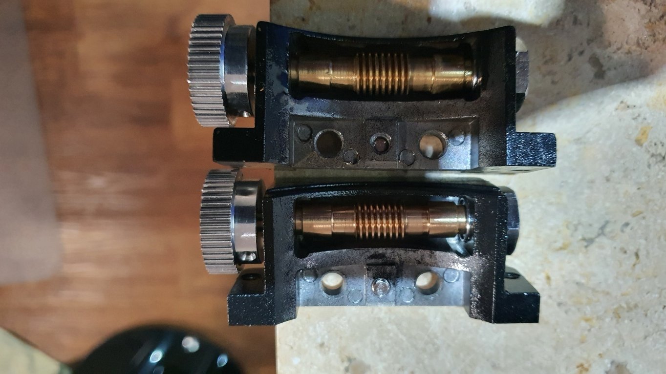

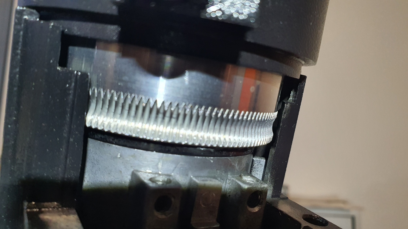

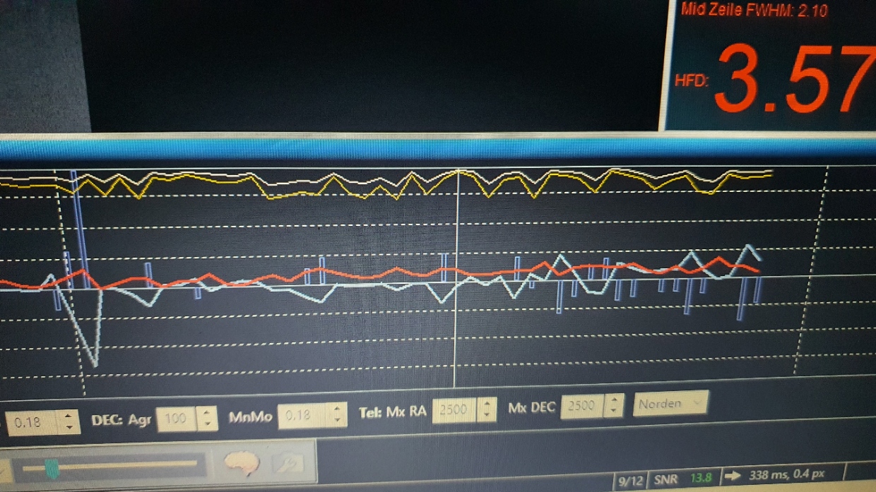

Servus ! Also eine iExos-100 habe ich gehabt . Die leuft sehr gut bis ca 5 kg . Seit ca 5 Monate habe ich ne EXOS2 GT und ein Newton 200 F/4,5 . Zusammen mit der Kamera und Guider ca 12 Kg . Damit fotografiere ich zur Zeit aber ich bin natürlich nicht zufreiden. ( Schaut euch meine Bilder an ...katastrophe! )
Letzte woch habe ich die Montirung zerlegt und neu gefettet und eingestellt. Letzt leuft um ca 0,8"...1,2"...aber nicht in alle Himmelsrichtungen. Also wird auch verkauft . Nächte monat ne andere :)
