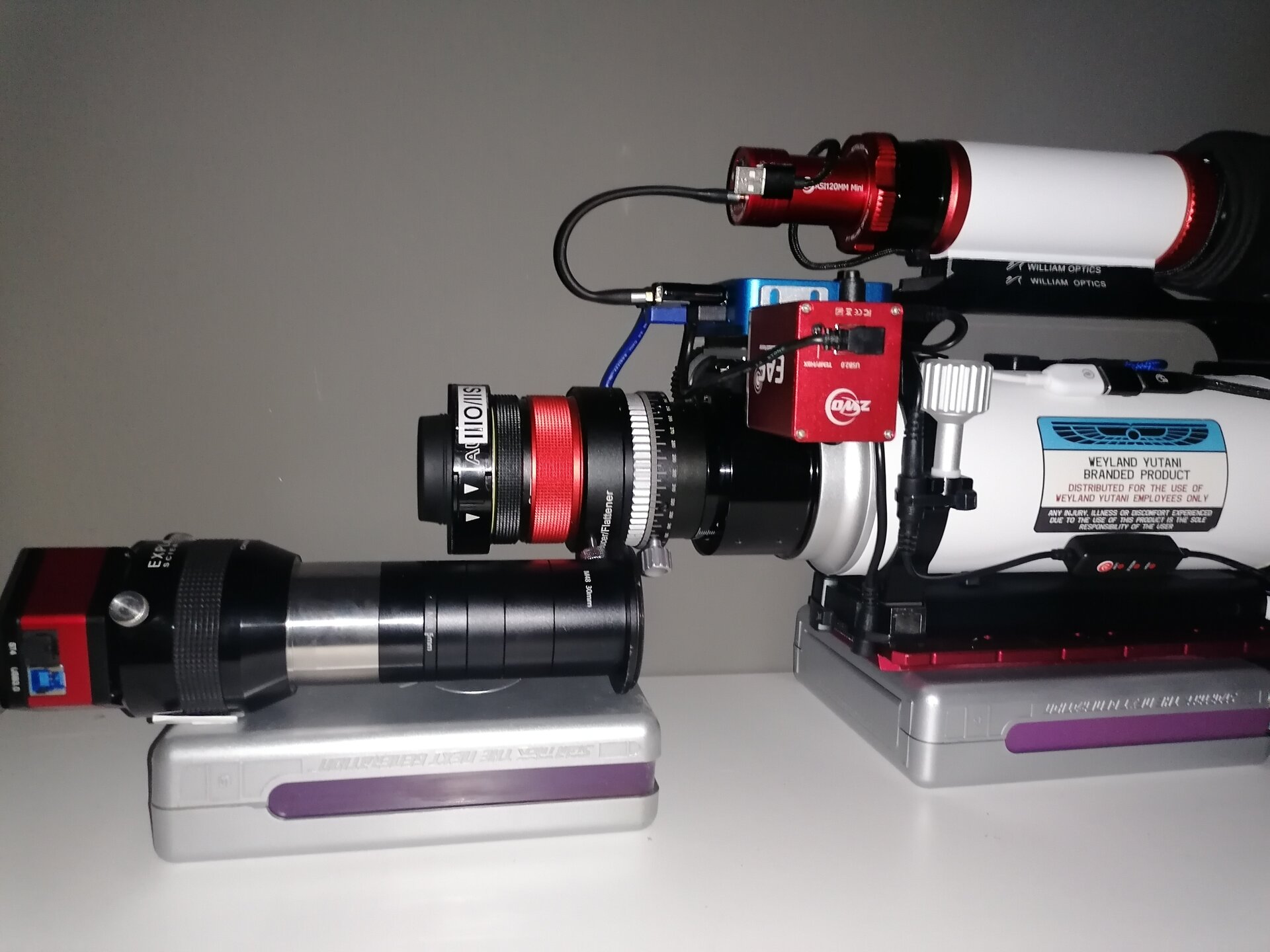

Hallo Hannes,
ich habe den gleichen Extender und war beim ersten ausprobieren auch überrascht wie weit der Fokuspunkt nach hinten gewandert ist.
Selbst durch rein/rausschieben der Kamera im Extender konnte ich nicht ausmachen ob ich nun viel zu weit davor oder dahinter war :LOL:
(mit Extender lasse ich den Flattner weg)
Und da ich wegen des Gewichts den OAZ auch nicht weit rausfahren wollte mussten ein paar Abstandsringe dran.
Nur zum testen wie weit du ungefähr gehen musst könntest du zB die Pappe von ner Küchenrolle oder so nehmen und das einfach mal dranhalten.
So hab ich es jedenfalls gemacht-das ging ganz gut.
Und dran denken Gain und BLZ ganz runter zu stellen wenn du das am Tage probierst.
Nur als Anhaltspunkt mal ein Bild wie gross der Unterschied bei mir ausfällt...
Das muss bei dir natürlich nicht genauso sein, aber ich stand im ersten Moment genauso fragend da wie du.
Tim
Nachtrag:
Am Teleskop ist natürlich jetz keine Kamera dran,aber du siehst daß das schon ein ganzes Stück weiter hinten ist.
Wenn ich den Extender benutze kommt er genau an die abgebildete Stelle-also ohne Flattner und Filterschublade.
Prinzipiell hätte man das wohl auch anders machen können, aber ich wollte 1. Eine Lösung die komplett fertig verschraubt ist und mal eben schnell gewechelt werden kann und 2.Daß die Postion des OAZ ob mit oder ohne Extender nahezu identisch und vor allem möglichst weit eingefahren ist-denn leicht ist der Extender in 2" ja nicht gerade.
Kurzum-du musst bestimmt weiter weg mit der Kamera als du es versucht hast.

Vielen Dank für die Infos und Tips, die Pappe von der Küchenrolle ist eine sehr gute Idee! Danke.
Ich war nie weit genug draussen....
