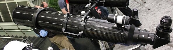

Hallo Alle,
wir haben jetzt den 6" Apo auf die Waage gelegt: 9,4kg. Daran kann sich noch geringfügig etwas ändern, so sind z.B. die Innenblenden beim Prototyp noch aus schwarzem Schaumstoff. Viel wird sich aber nicht mehr tun. Damit ist der 6" ein halbes Kilo leichter als der 5", trotz 3" Auszug.
Clear skies
Tassilo
Leichtbau ist kein Problem, aber was hilft der leichteste Bau, wenn die Rohrschellen zuguterletzt um die Taukappe gebunden werden müssen, damit die Balanse einigermassen stimmt ?
mhhh, so ne 6" triplet Optik wiegt üblicherweise 4 bis 5 kg und ein 3" Auszug eher um die 1 kg , reicht das für ne einigermasen Balanse ???
Zitat von MLudes:
... reicht das für ne einigermasen Balanse ???
Was es für deine Balanse braucht, kannst nur du wissen. Für die Balance eines Refraktors fallen noch so Geschichten wie Zenitspiegel+ Okular bzw. Kamera sowie Sucher ins Gewicht, wodurch die Notwendigkeit sicher entfällt, die Rohrschellen um die Taukappe binden zu müssen, wie oben im Bild zu sehen.
mhhh, gibt's noch mehr so tolle Argumente gegen Carbontuben am Refraktor?
Hallo Markus,
also bitte.
1) Warst Du ja da und hast die Gewichtsverteilung selber gesehen, und
2) Sieht man ja an dem Foto oben, wo die Rohrschellen sitzen.
Was soll das?
Clear skies
Tassilo

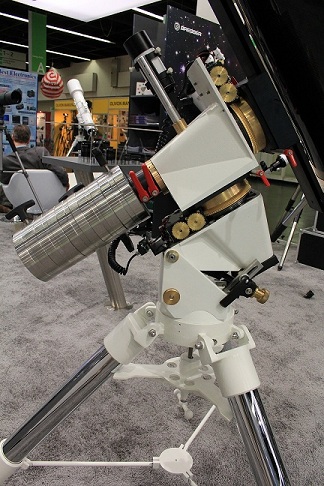

Hallo Markus,
die Klemmen der Giros waren nicht festgezogen, sondern nur ganz leicht. Wenn man das auf einer Messe macht, dann hat man unserer Erfahrung nach hinterher nur kaputte Montierungen.
Clear Skies
Tassilo

First Photo Explore Scientific Prototyp Montierung
dem schönen Nacht von gestern auf heute ist des zu verdanken, daß die Montierung jetzt das erste photografische Licht gesehen hat.
Aufbau: 14" Meade ACF mit voller Brennweite 3550mm + 90mm Mak als Guiderohr (f=1250mm).
Das Ergebniss überrascht mich sehr. Ich bin es gewöhnt, daß eine fotografische Anlage mit so einer großen Brennweite erst mal ein Jahr braucht, bis alles gut läuft. Das Team aus Matthias Stölker, Sven Stölker und Pascal Kremer haben mit einer Kamera mit folgendem Chip gearbeitet:
Typ: Sony Super HADChip ICX453AQ
Anzahl der Pixel: 3.110 x 2.030 (6 MPixel)
Aktive Pixel: 3.032 x 2.016 (6 MPixel)
Pixelgröße: 7,8µm x 7,8µm (quadratisch)
Chipgröße: 25,10 x 17,64 mm (Diagonale 28,4mm)
Gesamtbelichtung: 20x5min und 6x3min
