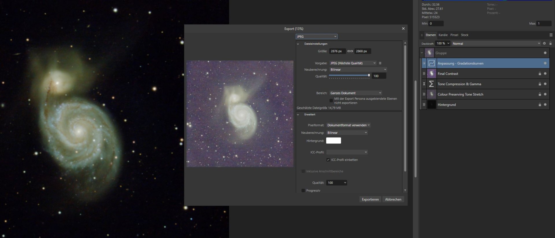

Hallo, ich hab gerade die Testversion von Affinity Photo hier und hab mir auch mal die Astro-Makros gekauft. Für mich is Affinity Photo völlig neu.
Ich hab an der M51 etwas rumgeschraubt und bin eigentlich ganz zufrieden, aber ich bekomme das Bild ums verrecken nicht exportiert.
Wenn ich auf Exportieren gehe, wird mir, wie man sieht immer das Originalbild ohne Bearbeitungen angezeigt und auch Exportiert.
Vermutlich gibts da nen einfachen Trick. In den Tutorials Die ich Online angeschaut hab, ist zu dem Thema nix erklärt. Kann mir jemand bitte Helfen?

Hallo Philipp,
Ich meine dass du die Ebenen noch zusammenfügen musst. Die Funktion ist über die Reiter im oberen Menüband zu finden.
„Sichtbare zusammenlegen“.
Dann die sichtbare neue Ebene anwählen und den Export nochmals starten.
Wenn du es nicht finden solltest kann ich heute Abend noch mal genau nachsehen.
Grüße Michael
Hallo Zusammen, nein eigentlich sollte das auch ohne gehen...obwohl ich gestehen muss, dass ich meine einzelnen Ebenen noch nie in einer Gruppe zusammen gefasst habe. Klingt für mich nach nem Bug. Aber ich würde mal versuchen die Gruppe aufzulösen und es dann nochmal zu exportieren.
Viele Grüße Ben
Hallo Philipp,
Das ist ja komisch denn eigentlich sollte das problemlos funktionieren. Gerade auch mal bei mir mit der Grupopierung getestet und es hat tadellos funktioniert. Wird den die komplette Bearbeitung ignoriert oder ist es vielleicht nur eine einzelne Ebene die nicht exportiert wird? Es sieht tatsächlich auch etwas so aus als würde die export preview den kleinen Bildchen neben den Ebenen gleichen und deine Hauptansicht davon abweichen. Daher würde ich vermuten dass das Problem gar nicht am exportiert sondern an einer anderen Stelle im Dokument zu suchen ist. Wie sehen denn deine Kanäle aus? Vielleicht einfach mal eine Kopie speichern und dann in der History rückwärts gehen und schauen ab wann es wieder funktioniert.
Matthias
Für mich siehts so aus, als ob die gesamte Bearbeitung ignoriert wird. Nen Bug.... beim exportieren, fände ich eigenartig. das ist ja eine der zentralen Funktionen. Ich glaub in dem Fall sitzt der Bug vorm Monitor. ;-)
