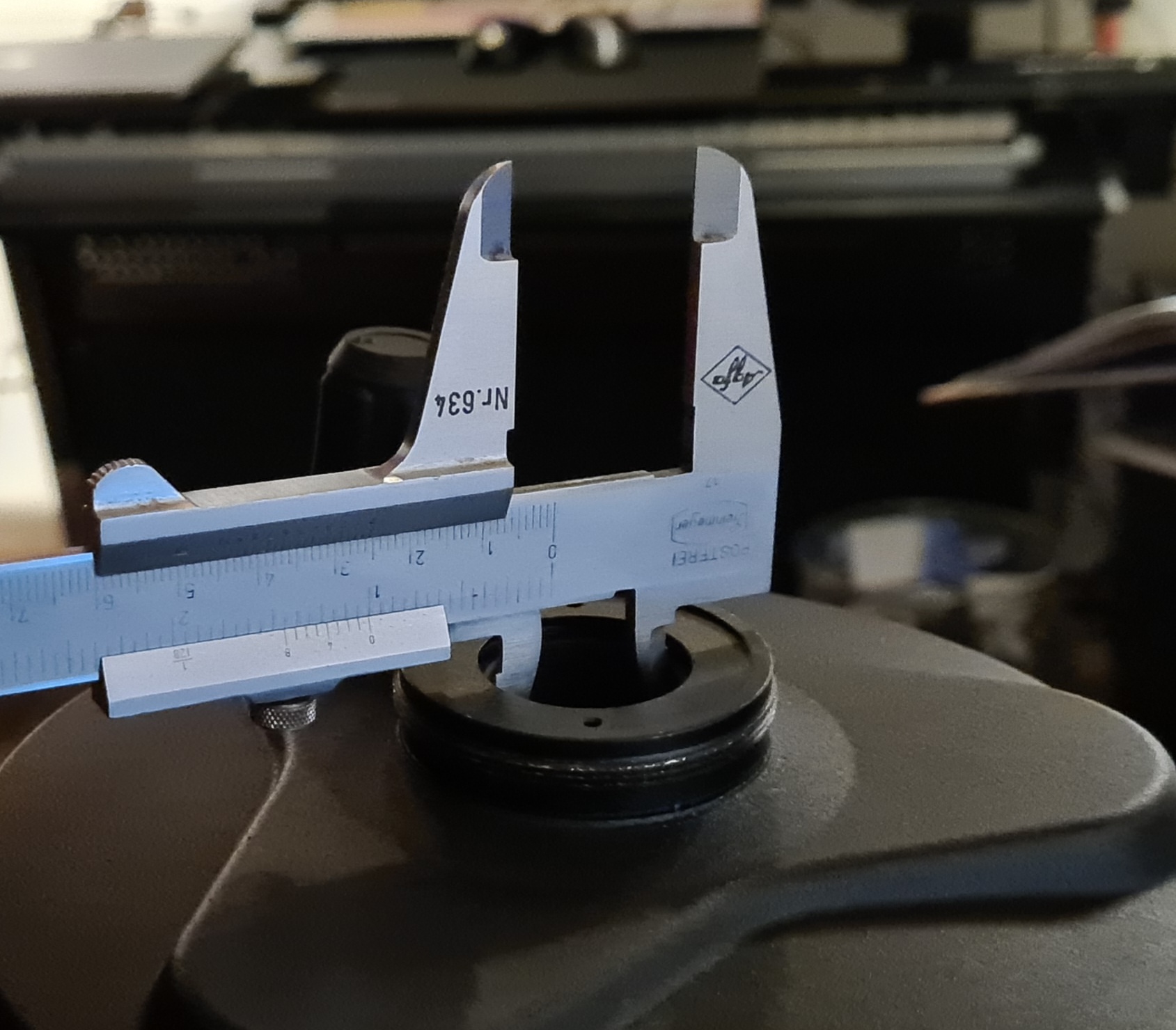

der Innendurchmesser des Lightbaffel (heißt das so?) beim SC 6" nicht mehr als max. 28mm misst
Das ist nicht ganz richtig. Der Innendurchmesser des Blendrohres beträgt 31,8mm damit man den 1,25" ZS einstecken kann. Mit dem 1,25" ZS stehen dir dann aber nur 28mm zur Verfügung. Wenn du statt dessen einen T2 ZS direkt anschraubst dann hast du die ganzen 1,25". Allerdings erhöht sich dadurch etwas die Brennweite was einen Teil des Effekts wieder zunichte macht. Unterm Stricht gewinnst du mit dem T2 ZS ein etwas größeres Gesichtsfeld. Ich habs damals so gemacht. Würde ich's wieder machen? Ich glaube nicht, ich habe mein SC schon lange verkauft und kaufe auch keines mehr.
Das ist so nicht ganz richtig, der 1,25" Okularanschluss hat natürlich 31,8mm, aber nach wenigen cm schließt sich das lange interne Blendrohr an, was weit in den Tubus ragt, dieses hat dann beim C6 sogar nur 26mm (hab grad nochmal einen C6 Besitzer gebeten nachzumessen) Mehr als typische 1,25" Feldblenden kann man also nur unter deutlicher Vignettierung nutzen.
Das habe ich gemeint. Laienhaft gesprochen, wenn ich alles abschraube, so dass nur noch das SC-Gewinde übrig bleibt, ist das verbleibende "Loch" nur 26mm.
Auch das beides ist so nicht ganz richtig.
Erstens hast Du die Obstruktionen der SCs durch schräge Beleuchtung falsch gemessen (wie schon mal erläutert) und das C6 hat "nur" 37% Obstruktion, wie von Celestron korrekt angegeben. Die Kontrastwiedergabe bei den XLT Versionen ähnelt daher knapp einem 4 Zöller und rund 200fach sind problemlos möglich, unter sehr guten Bedingungen sogar etwas mehr.
Zweitens ist der Verlauf der Vignettierung visuell derart unkritisch, dass man im entsprechenden Abstand (2Zoll Spiegel) auch mit einer 2-Zoll Feldblende noch problemlos beobachten kann. Es gibt dort keine scharfe oder unscharf einsetzende Abschattung durch das Blendrohr irgendwo in der Gegend von 26mm Bildkreis, wie man annehmen könnte. Sondern die Ausleuchtung nimmt bei einem SC aufgrund der speziellen Strahlführung homogen zum Rand hin ab, was dem Auge ohne direkten Vergleich aber selbst mit maximaler 2-Zoll Feldblende (d.h. ca. 46mm), die im passenden Abstand einwandfrei scharf schwarz abgegrenzt gesehen wird, noch kaum auffällt. Erst im genauen direkten Vergleich mit einem anderen gleich vergrößernden optischen System unter gleichem subjektivem Sehwinkel fehlen zum Rand hin dann die Sterne der schwächsten Größenordnungen, weil sie runtergedimmt werden.

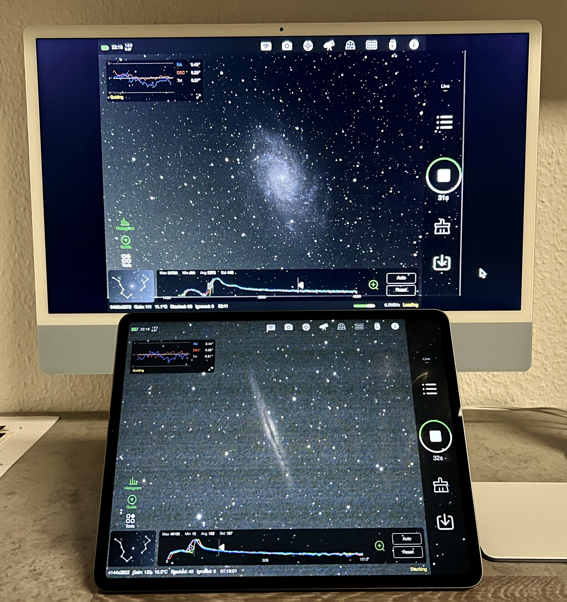

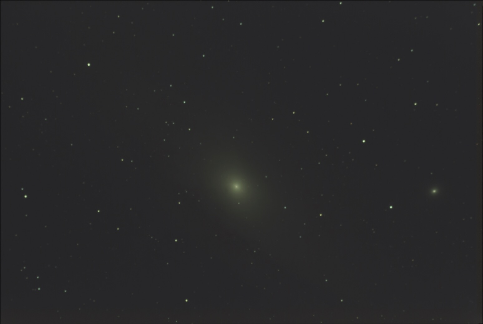

Für die ASI294MC, mit MAK127/1500 mit ASIAIR Pro, dass was oben auf dem iPad zu sehen ist (NGC891). Das andere Bild auf dem iMac ist mit ASI183MC, TS76EDPH und ASIAIR Pro.
Hallo Harald, hallo Ewald, danke für den Eindruck und Eure Diskussion! Langsam bekomme ich ein Gefühl dafür, wo der Unterschied liegt zwischen EAA und Astrofotografie. Ich denke, es liegt wahrscheinlich an zwei ganz unterschiedlichen Ansprüchen. Für mich wäre es das Höchste live, direkt durchs Okular in Farbe und 3D beobachten zu können. Geht nicht. Zumindest mit meinen Mitteln. Totzdem hat die Beobachtung durch's Okular seine Faszination, eigentlich die Gesamtsituation draußen "auf dem Feld". Dann ist die EAA, immer noch live. Sieht doch cool aus auf Deinen Bildschirmen! Irgendwie auch "wissenschaftlich". Da geht es wohl nicht um Ästhetik, eher "quick and dirty" - dafür hautnah. Und dann die Astrofotografie im eigentlichen Sinne, will "Kunstwerke" schaffen, wie ich es als "irdischer" Fotograf ja auch möchte und da sind alle Mittel recht. Ich kann, wie ihr seht, allem etwas abgewinnen ;)
