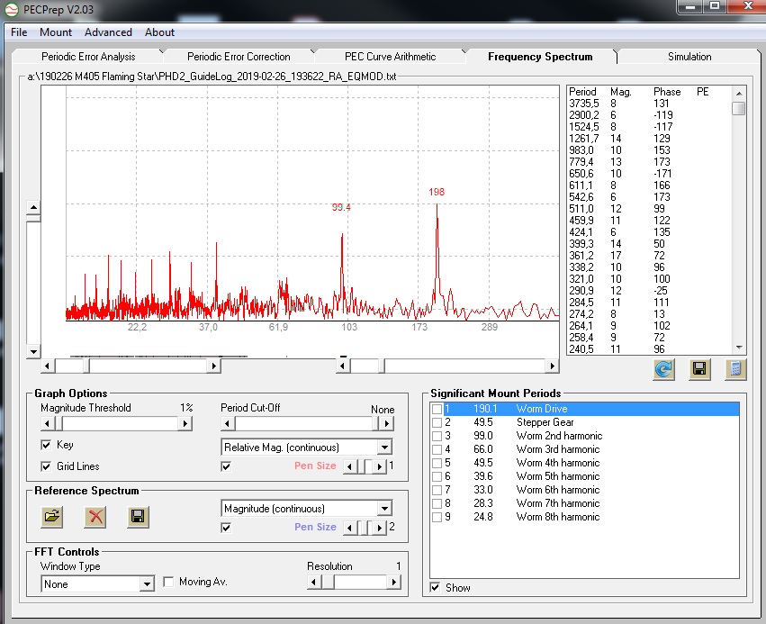

Also ich hab mich erinnert, womit ich vor nem halben Jahr das Frequenzspektrum angesehen hatte: PECPrep.
Die Logdatei vom 26.02. (gesamt, also nicht nach Log Sections aufgeschlüsselt) zeigt ein paar ziemlich eindeutige Peaks im Frequenzspektrum, bei ca. 200s und Vielfachen. Und das ist offenbar gerade die Periode der RA Schnecke. Deswegen tritt der Fehler auch nicht immer auf, sondern nur bei ungünstigen Lastverhältnissen.
Ich werde also bei Gelegenheit nochmal eine PE-Aufzeichnung machen, und dabei unterschiedliche Lastverhältnisse realisieren. Die Encoder kann man offenbar derweil abschalten bei der EQ8. Und dann hoffe ich, dass sich das irgendwie reduzieren lässt, vielleicht durch EInstellen des Schneckenspiels.
