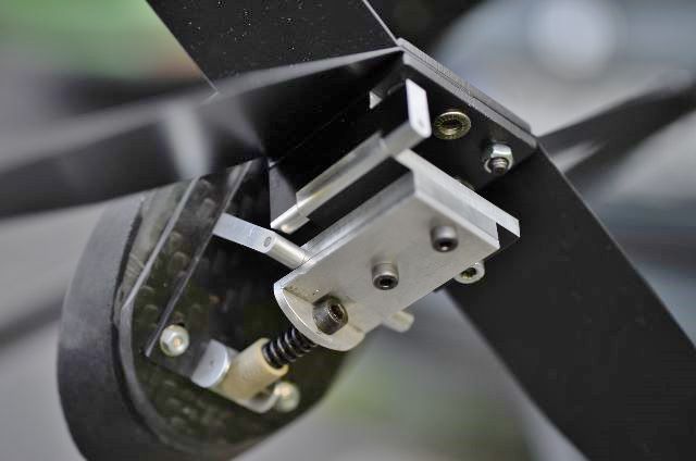

Die Befestigung des Fangspiegels auf den Fangspiegelträger mittels 3 Silikonblops hat sich schon tausendfach bewährt. Silikon hält auf Glas und eloxiertem Aluminium hervorragend zuverlässig und dauerhaft. Beispielsweise werden damit zuverlässig Glasplatten zu Aquarienbecken zusammen geklebt. das hält Jahrzehnte.
Um eine genau Parallellage zu erzielen emphiehlt sich beim Klebevorgang den Abstand zwischen Fangspiegel und Träger mit zwei genauen 2.5-3mm Rundstangen oder anderen Distanzstücken ( Scheiben, Endmaße) exakt auf Distanz parallel zu halten. Dazu braucht es auch kein Druck von oben. Das Eigengewicht vom Fangspiegel ist dazu völlig ausreichend. Nach aushärten vom Silikon können die Distanzstücke einfach entfernt werden. Wenn Du sauber gearbeitet hast dann stehen Fangspiegel und Spiegelträger dauerhaft absolut parallel. Die unterschiedliche Längenausdehnung zwischen Glas und Aluminium wird durch das elastische Silikon mild abgefedert, sodaß im Fangspiegel selbst bei größeren Witterungs- / Temperaturunterschieden keine Spannungen auftreten.
Doppelseitiger Tesa-Streifen / Klebefolie verlieren mit den Jahren komplett ihre Haftkraft und der Spiegel fällt dann einfach eines Tages ohne Vorwarnung runter. Auch Patex und Kork (zerbröselt, schrumpft) verliert über die Jahre seine Eigenschaften! Da Der Fangspiegel nun nicht mehr flächig auf der Rückseite anliegt kann er auch leichte von allen Seiten her temperieren / auskühlen.
Hier hält Silikon sogar auf Karbon!
Gruß Peter
