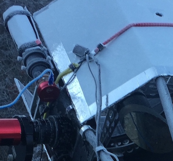

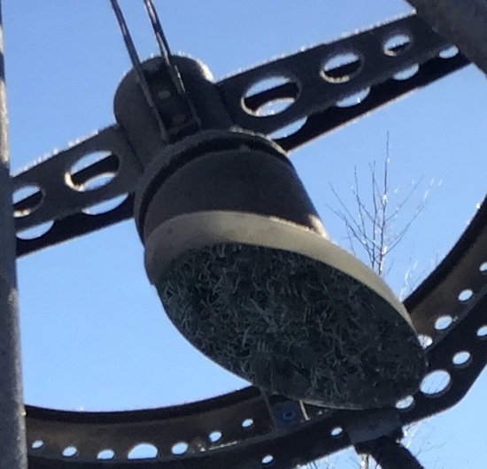

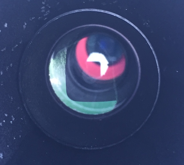

Anbei mal ein paar Eindrücke.
Beim SCT würde ich sogar hergehen und den kompletten Tubus in Heizkörperfolie zu packen. So hab ichs beim ACF gemacht. Heute würde ich sogar im in Richtung OAZ noch 20 cm weiter auslegen. Quasi eine Taukappe für den hinteren Bereich, so daß die Spiegelzelle auch isoliert wird.
Entsprechend würde ich auch käuflich erworbene Taukappen mit einer entsprechenden Folie versehen. DCFix hat da tolle Folien.
Später dazu noch eine Skizze.
Im Folgenden:
1. Bild: Foto von gestern Mittag. Da gab es die Taukappe noch nicht. Fangspiegel vereist.
2. Bild: Foto von heute Morgen. Fangspiegelfrei. Taukappe mit reflektiver Schicht.
3. Bild: 3..4x längere Taukappe mit reflektiere Schicht am Sucher.
Strom und Nerven gespart. Und weniger Kabelsalat.
CS,
Gerrit
