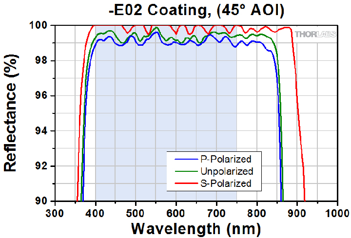

Wichtig ist übrigens auch der Zenitspiegel wenn man einen braucht. Die günstigen dielektrischen Spiegel sind meist nicht farbneutral und können etwas Streulicht in die Abbildung bringen.

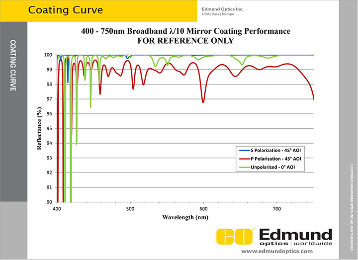

Wie kann ein Zenitspiegel die Farbwiedergbabe beinflussen? Er reflektiert das Licht doch nur analog zum Fangspiegel eines Newton. Meintest du evtl. ein Zenitprisma?
Naja, solche breitbandigen dielektrischen Spiegel sind zwar mit ihren typischerweise mehr als zwanzig Schichten wahre Wunderwerke der Technik, aber perfekt sind sie auch nur näherungsweise. Wenn man genau hinschaut, variiert der Reflexionsgrad nicht nur mit der Wellenlänge, sondern auch mit dem Einfallswinkel und der Polarisation. Wobei diese Details dann natürlich vom Herstellungsprozess abhängen. Ähnliches gilt aber auch für die Vergütungen von Prismen und Linsen ...

Und zum Thema Polarisationseffekte bei dielektrischen Beschichtungen (die ja z.B. bei einem Baader BBHS-Prisma auch zum Einsatz kommen): Wohl dem, der da 1% - 3% Unterschied sehen kann...
Aber das eigentliche Thema war ja Farbtreue bei Doppelsternen - also Farbtreue im Sinne von "absoluten" Farben. Wer das jetzt auf die Okular-/Prismen-/Spiegelwahl reduziert, der sollte sich im Klaren sein, dass man dann jene Sterne nur noch bei Zenitdistanzen beobachten darf, bei denen der atmosphärische Farbeinfluss (der ja nicht erst in Horizontnähe einsetzt) unter 1% ist. Welcher Teil des Himmels bleibt dann noch übrig?
