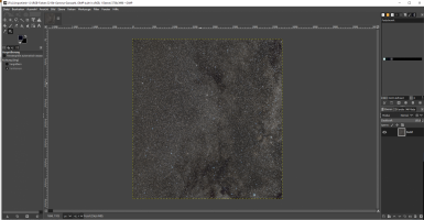

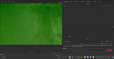

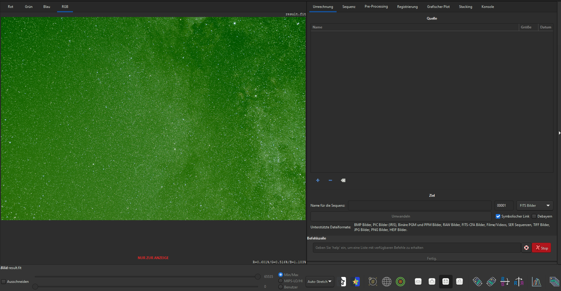

Farben gehen während der Bearbeitung verloren?
tomku0437

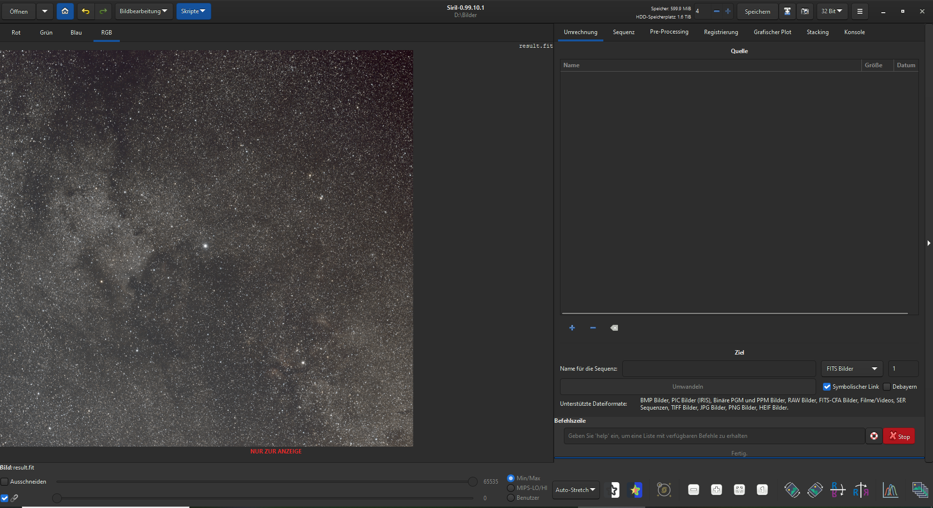

ich habe den Schwan mit 50mm ca. 1,5 Stunden belichtet mit 2min/pro Bild.
Dazu habe ich noch darks gemacht.
Das alles fand unter einem Bortle 3 Himmel statt.
Nun habe ich die Bilder mit Siril gestackt und wollte dann die Farben kalibrieren.
Photometrisch funktionierte nicht, deswegen habe ich es Manuell gemacht,
da das Bild einen Grünstich hatte habe ich das Grünrauschen entfernt.
Das Resultat war ein fast farbloses Bild mit wenig Kontrast.
Ich habe die Daten dann auch noch mal in Sequator gestackt, hier war das Ergebnis besser, jedoch frage ich mich, wie man das Rot noch ein bisschen herausarbeiten kann
Tom
erster Verdacht, ist da das debayern schief gegangen?
Jörg
Verwendest du eine Astromod Kamera? Ansonsten ist da wenig Rot zu sehen.
VG Frank

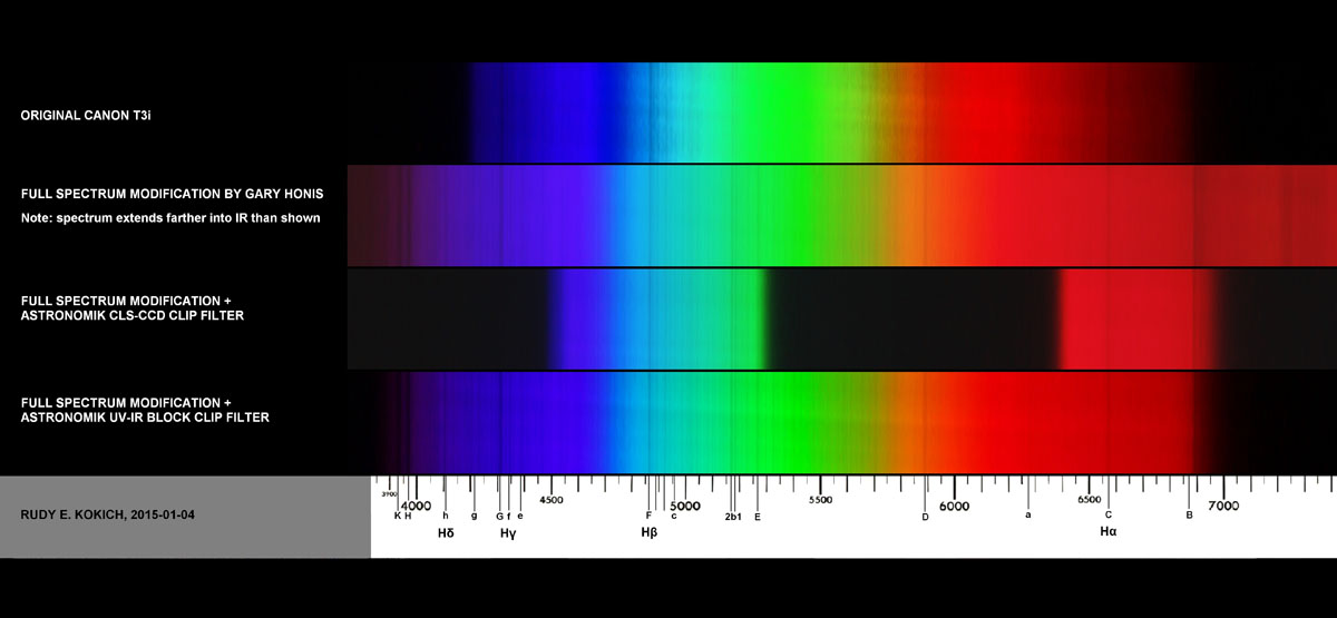

Die Tageslichtfunktion bekommt man auch mit Astromod hin ohne irgendwelche OWB Filter! Das schafft die EOS mit dem internen WB customer.
Credit: Gary Honis, Rudy E. Kokich
Halpha Linie bei 656nm zeigt den Unterschied!

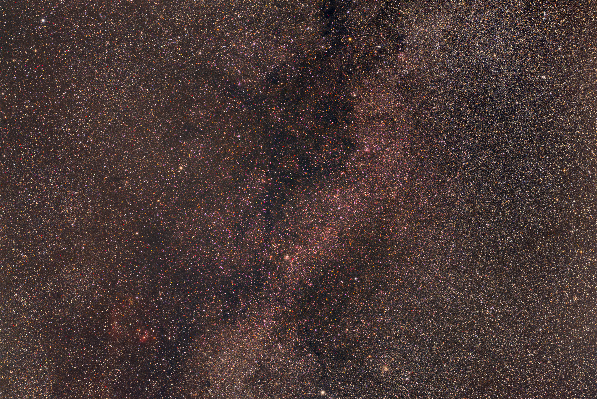

Beispiel mit unmodifizierter Nikon D5600 mit 105 mm Brennweite bei f/3,3 und 160 Minuten Gesamtbelichtung:
Allerdings funktioniert das nicht bei allen Zielen so gut.
Gegenbeispiel mit der gleichen unmodifizierten Nikon mit 50 mm Brennweite bei f/4 und 228 Minuten Gesamtbelichtung:
Region bei Kepheus (da ist natürlich auch weniger Nebel im Bildfeld)

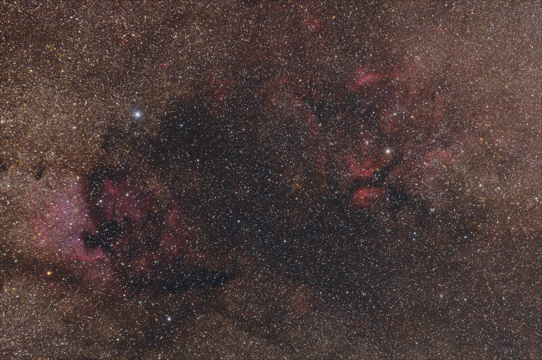

Den Anhang 270078 betrachten
Den Anhang 270080 betrachten
Eine Astromodifikation ist aber natürlich ein klarer Gewinn.

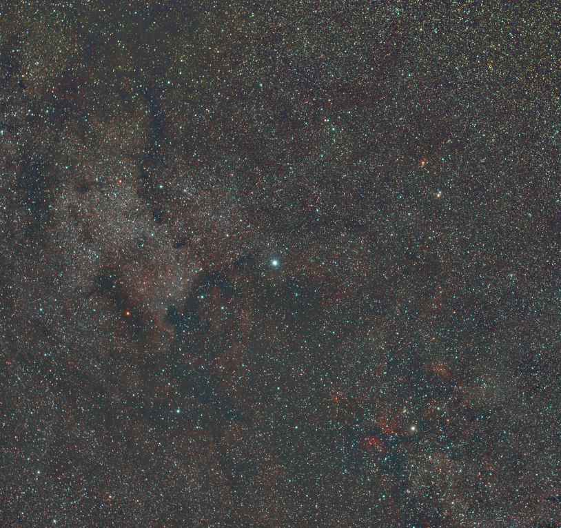

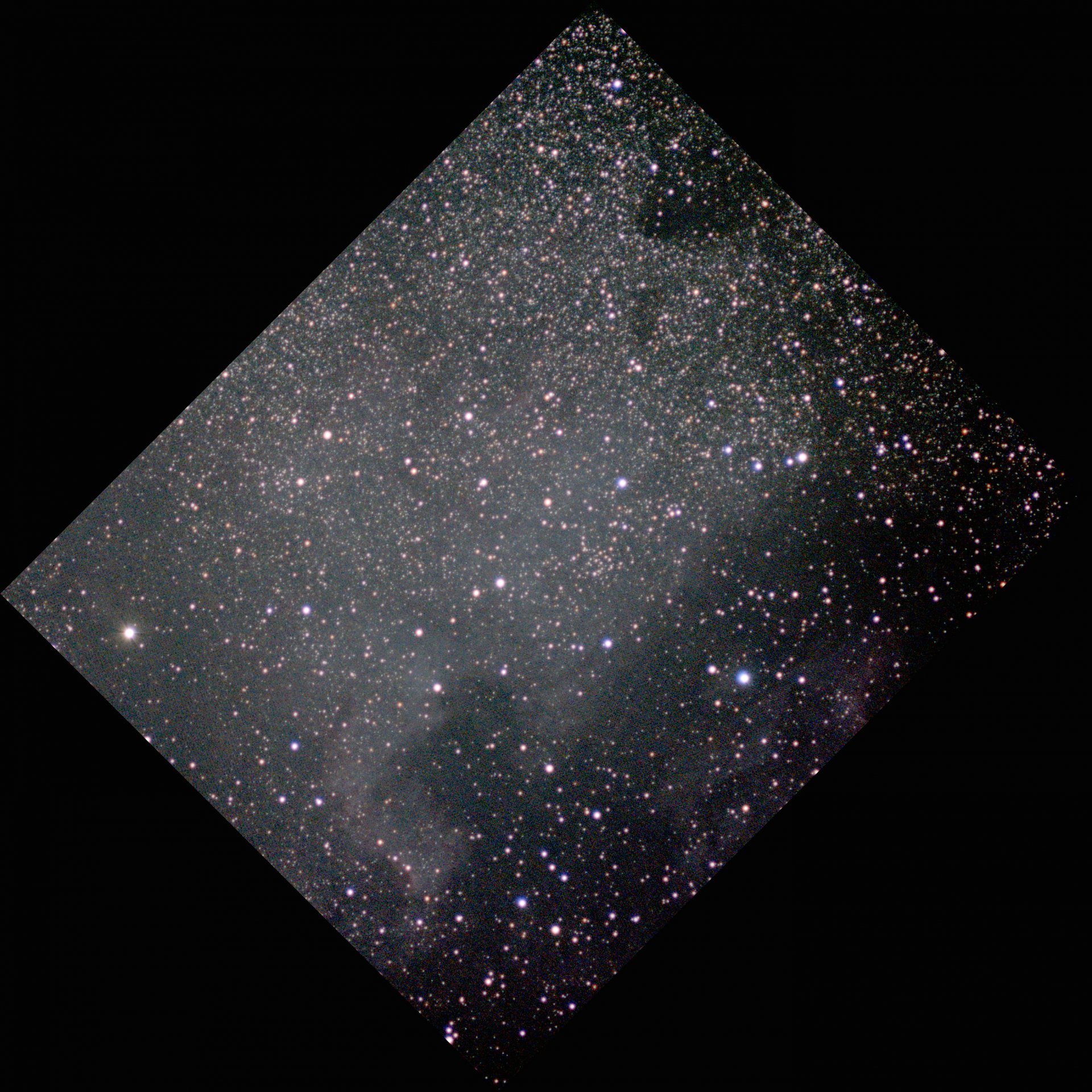

Hi Tom,
naja ein bisschen Rot kann man bei deinem Bild schon rauskitzeln: ;)
Peter
Hallo Peter,
das zieht aber den Stern 61 cyg ins Rote! Er ist ursprünglich gelb ;)

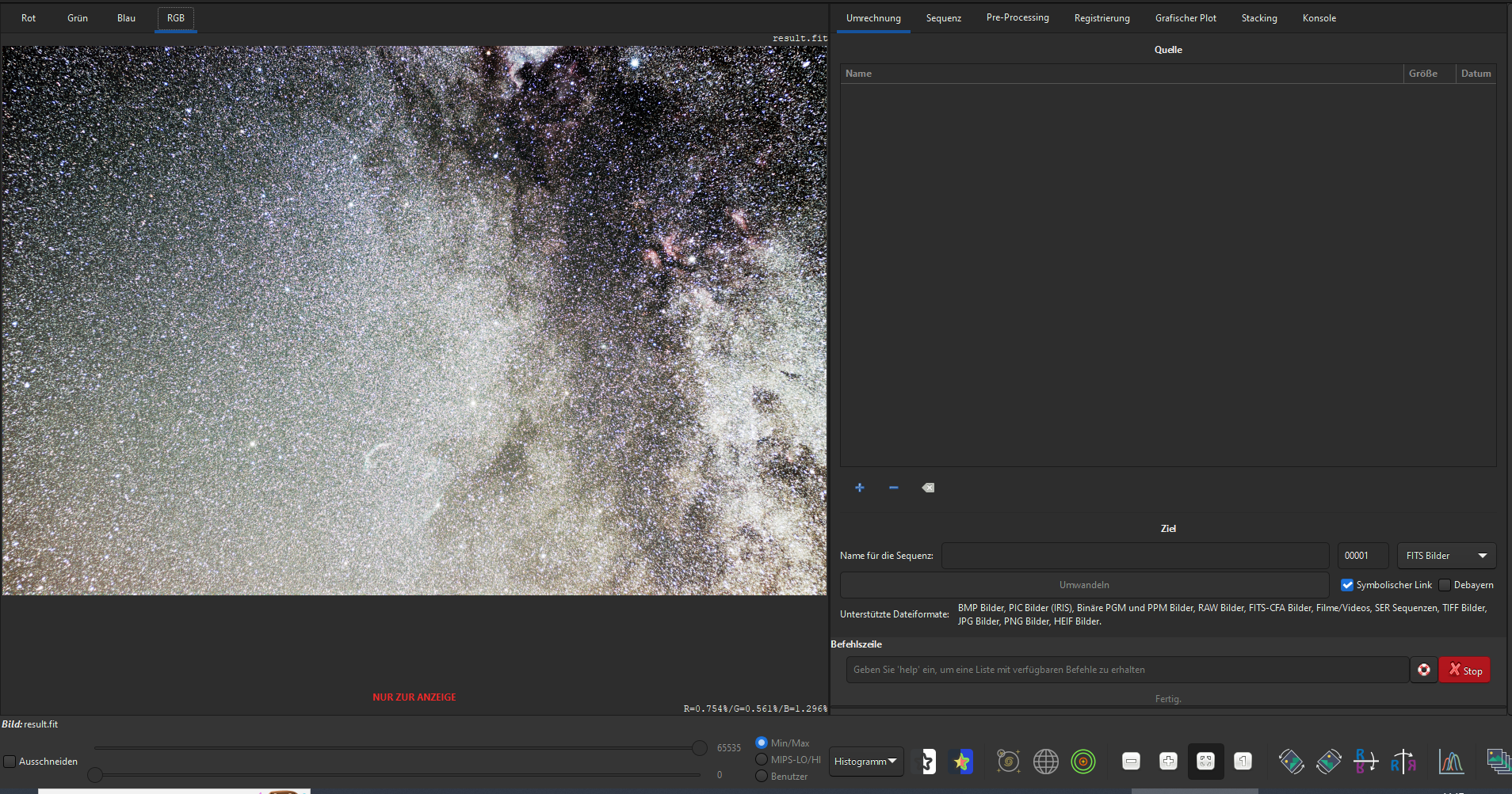

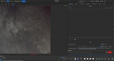

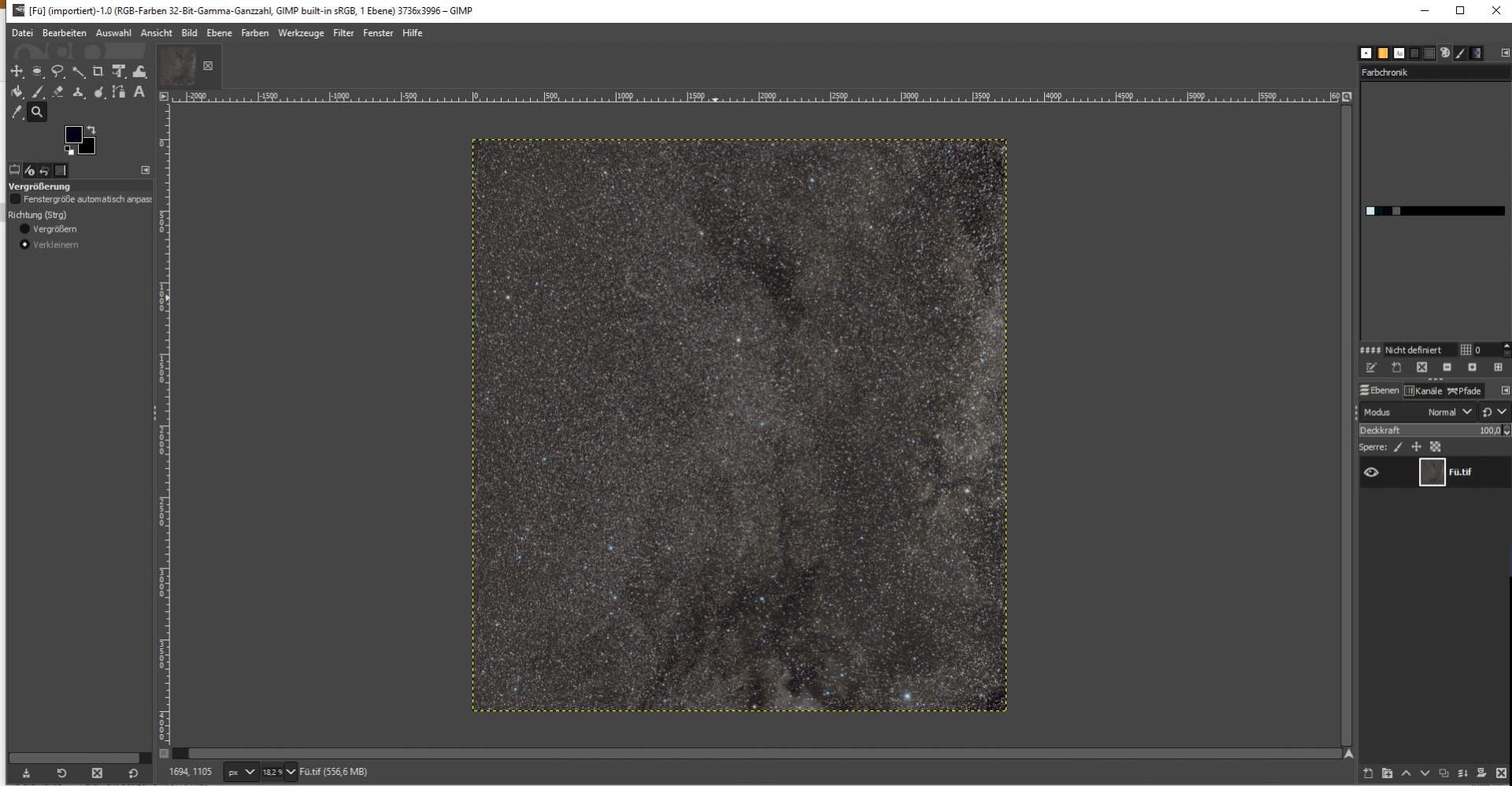

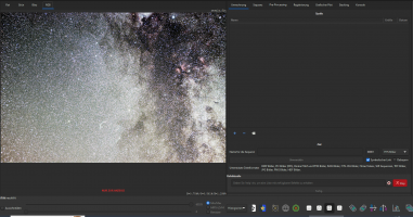

ich habe die gleiche Gegend ungefähr 2h bei Blende 2.8 belichtet.
Nun habe ich mich aber mit dem Ausschnitt ein bisschen vertan, sodass ich den Cirrusnebel mit auf dem Bild habe.
Ist natürlich auch cool.
Bei der Bearbeitung habe ich aber schon wieder dasselbe Problem:
Das Bild ist sehr Trist, weil es kaum Farbe hat.
Specs: 90x1min (nach Monduntergang!!!)
ISO 800
Unten: Einmal Roh bei Siril im Autostretch und bei Gimp nach Fitswork und die Histogrammansicht
Was muss ich an meiner Bearbeitung ändern??
Wenn ich bei Gimp an den Kurven rumspiele wird das Bild matschig.

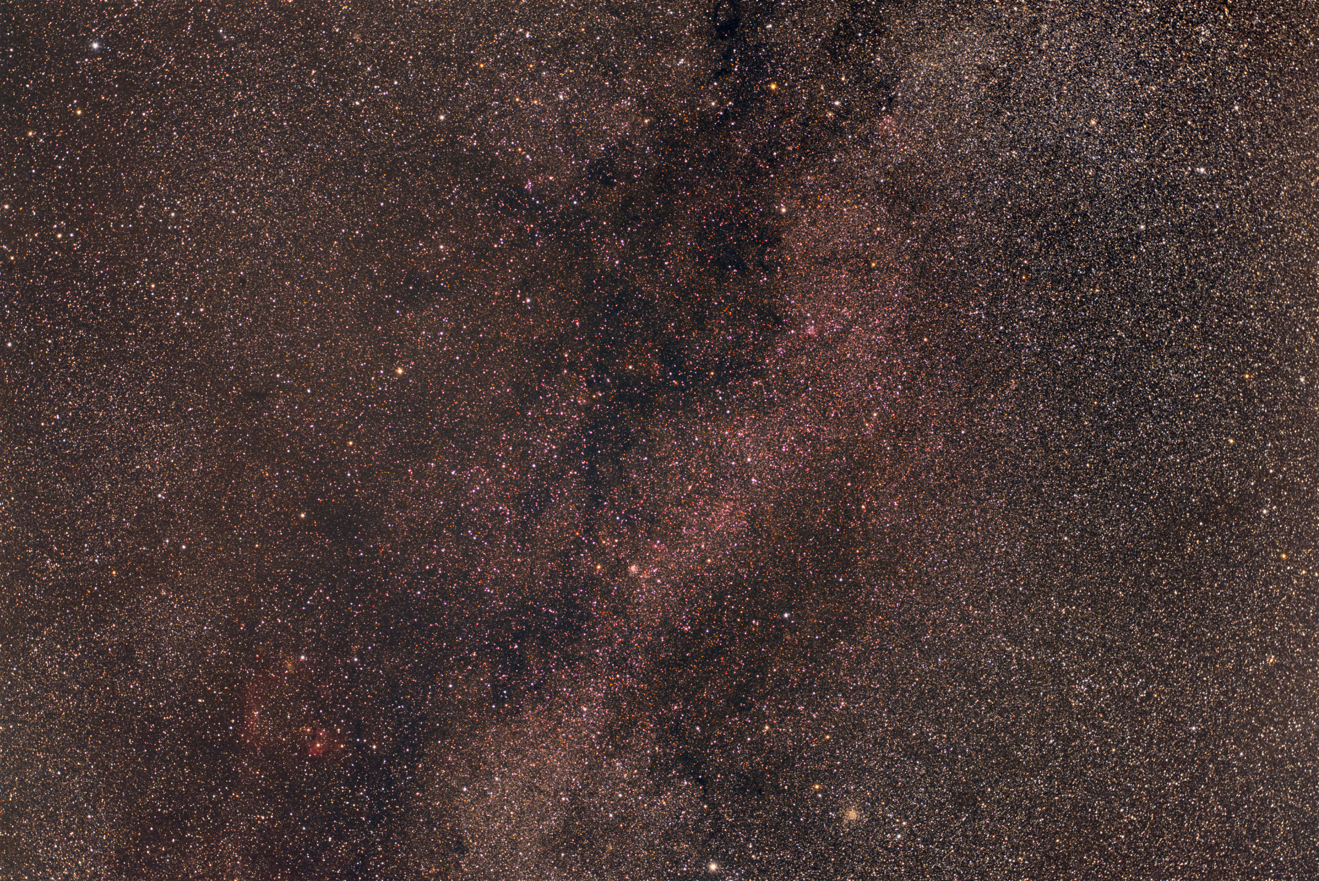

sorry, vergiss GIMP, meine Meinung.

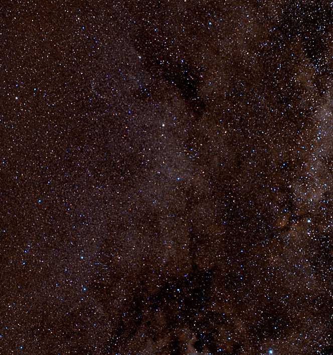

Hab mal mit Affinity Photo versucht aus deinem Screenshot etwas rauszukitzeln, ist etwas extrem:
Also Farben sind definitiv da. ;)
Die komischen, stark blauen Sterne bekomme ich nicht weg. Keine Ahnung.
Mehr rot geht glaube ich nicht. ;)
Peter
