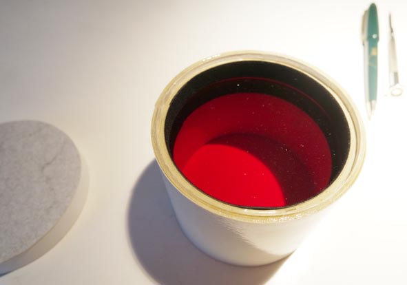

Für solche Zwecke ( Sonnenfilter, ERF's, Taukappen, Optikverschlußkappen ) benutze ich sehr erfolgreich eine Konstruktion aus Pappstreifen, die mit Epoxiklebern zusammengeleimt und nach dem Abbinden und Aushärten mit Lack überzogen werden. Das ergibt fast unzerstörbare Fassungen ganz nach Maß für wenig Geld. Voraussetzung sind jedoch genau geschnittene Pappstreifen, aus denen die Fassungen gewickelt werden. Da habe ich aber eine stabile Rollenschnitt-Maschine aus dem Fotolabor, die fast einen Meter lange Streifen in hoher Präzision schneiden kann.

Hallo Dietrich,
vielen Dank für den Tipp, so könnte man es auch machen, man hätte aber für unterschiedliche Taukappendurchmesser viele Pappstreifen zu schneiden und zu verkleben und alles immer schön rund, damit man den Filter auch leicht entnehmen kann...
