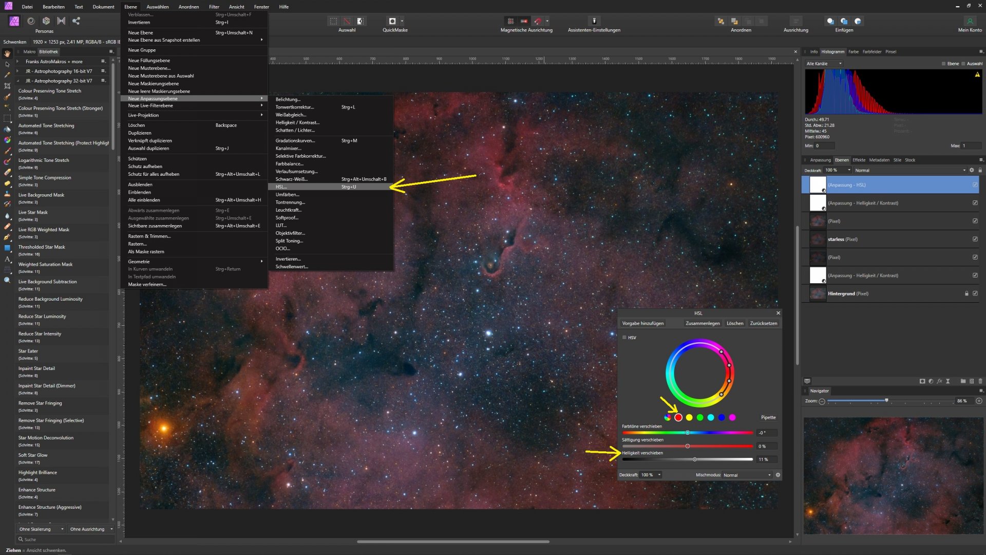

Mit der Luminanz habe ich nicht experimentiert. Ich muss ehrlich sagen, dass ich nicht weiß, wie man die erhöht. Bisher habe ich nur das versucht, über Curves und die Farbsättigung zu regeln. Wenn ihr Tipps habt, dann gerne her damit!
da gibt es z.B. HSL als nicht-destruktive Ebene in Affinity:
(HSL=hue/saturation/luminance bzw Farbton/Sättigung/Farbhelligkeit )
dort wählst du die gewünschte Farbe die beeinflußt weden soll; also hier ROT
und erhöhst die Luminanz (Farb-Helligkeit);
Mit Sättigung und Farbton empfiehlt es sich vorsichtig umzugehen; da wird es schnell sehr bunt...
