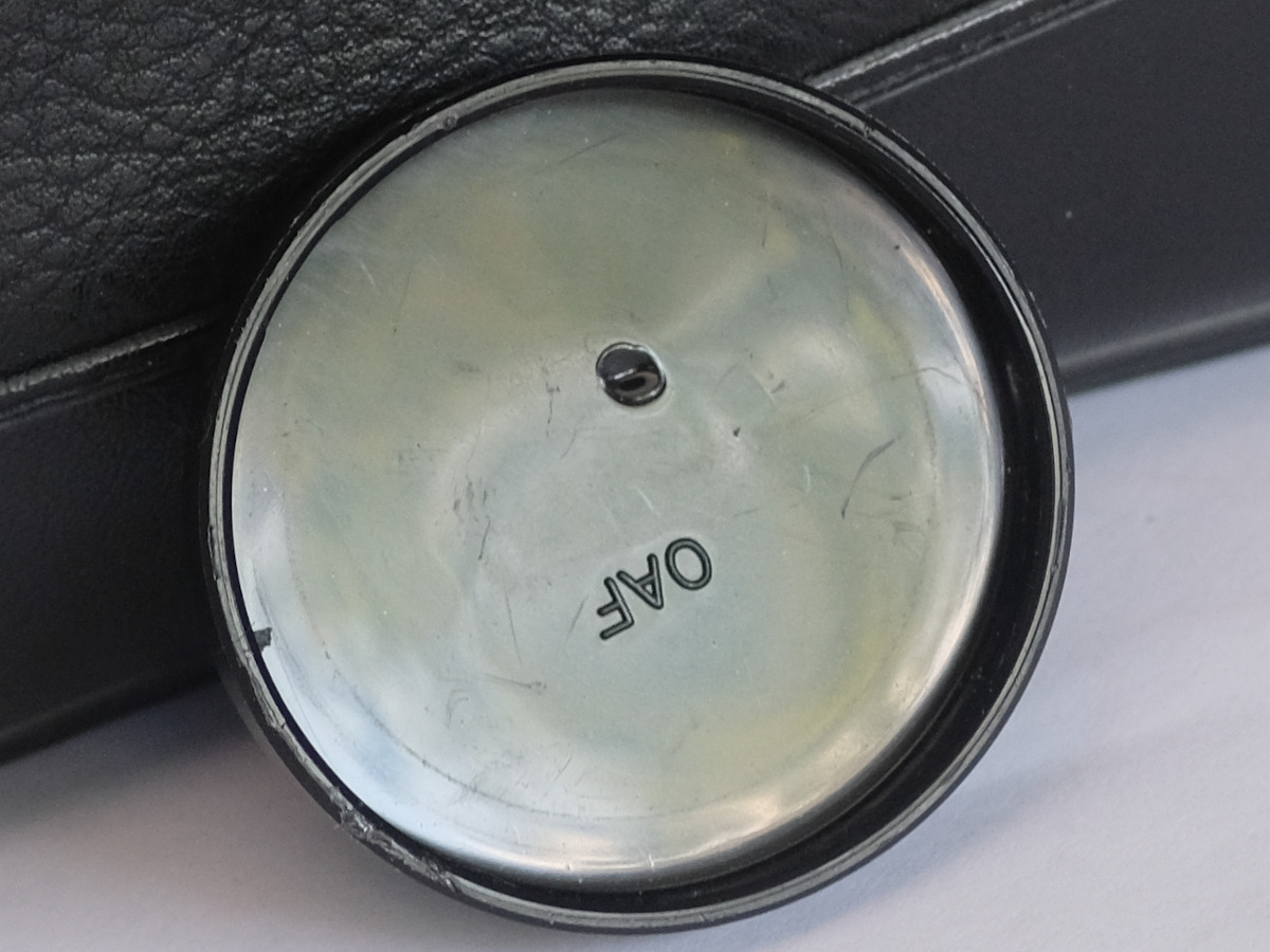

Versuch macht kluch: Ich habe gerade mein 8x30 Nikon EII genommen und Richtung Sonne gehalten. So gelang es mir, an der Austrittspupille des Fernglases den Objektivdeckel anzuschmelzen (siehe Abbildung). Der Vorgang dauerte etwa 10 Sekunden. Es gelang mir dagegen nicht, ein Stück Papier anzukokeln.
Also: Der Deckel ist schwarz, absorbiert Hitze und braucht etwa 10s, bis das Plastik schmilzt. Ich denke, ich gebe Konfokal Recht, wenn er meint, dass auf diese Weise ein irreparabler Schaden des Auges ausgeschlossen werden kann: Der Schließreflex des Augenlids sollte verhindern, dass die Temperatur an der Hornhaut kritische Werte erreicht.
Vorsicht: Diese Schlussfolgerung gilt natürlich nicht mit Optiken, die eine höhere Vergrößerung aufweisen! Die Lichtintensität an der Austrittspupille war in meinem Experiment etwa 8x8 = 64 mal so hoch wie an der Eintrittspupille. Bei einem Fernrohr mit 30 facher Vergrößerung wäre der Faktor bereits 900x und sicher erheblich gefährlicher!
Mein Fazit: Vorsicht ist auf jeden Fall geboten, mit einem 8x Fernglas dürfte jedoch keine unmittelbare Gefahr entstehen.
