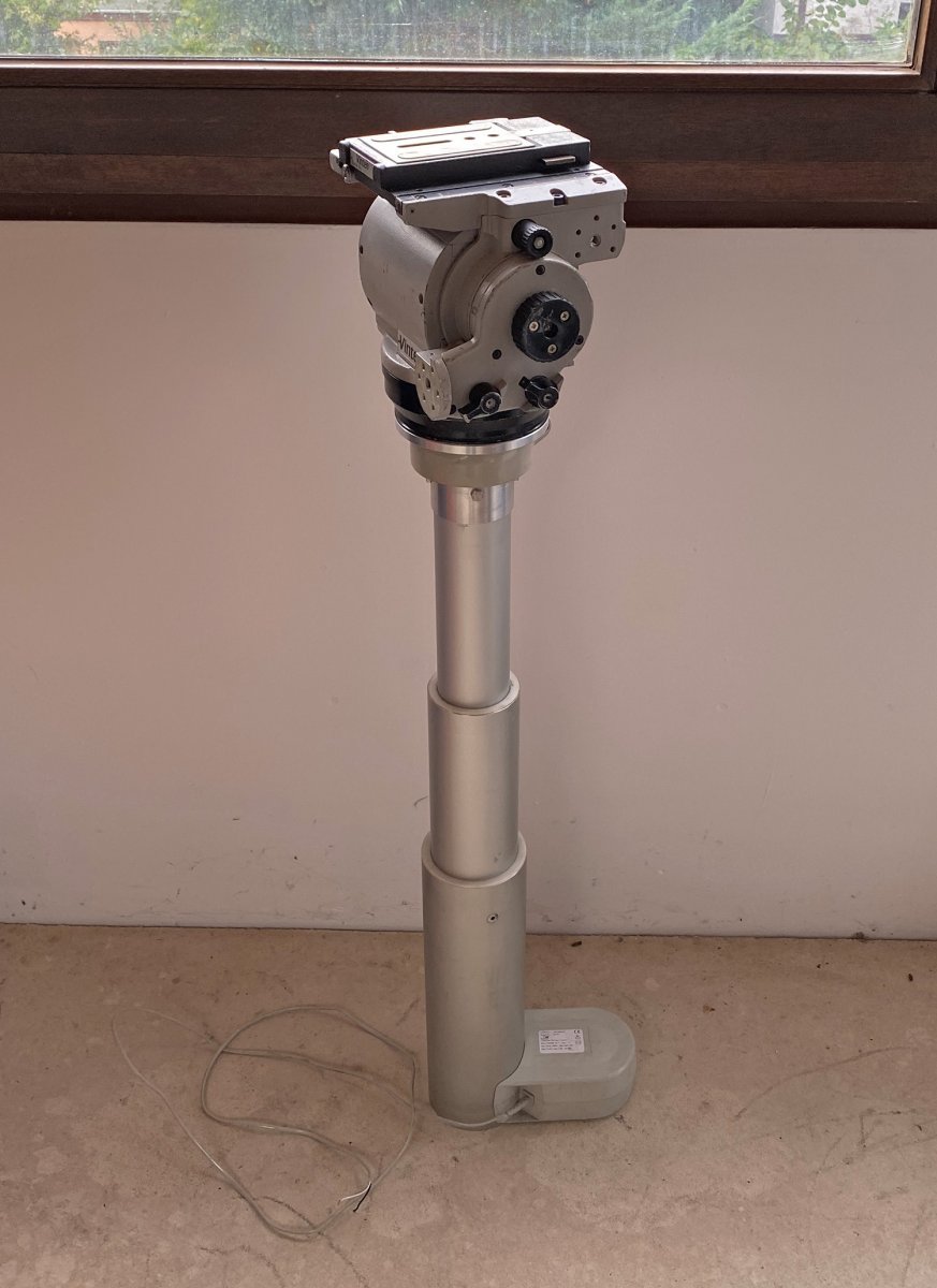

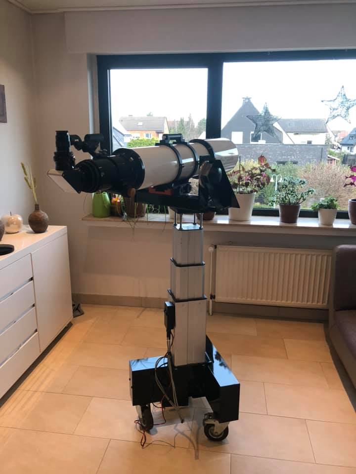

Mal ne andere Frage, was müsste als Unterbau für so ein Fernglas sein ? Also nur fürs Feld oder so . Für zu Hause habe ich den richtigen Unterbau.
Jörg
Hi Jochen,
danke ist ein Eigenbau, die Hubmechanik ist von Magnetic aus der Schweiz. Habe ich mal gebraucht im blauen Forum vor etlichen Jahren gekauft.
Jörg

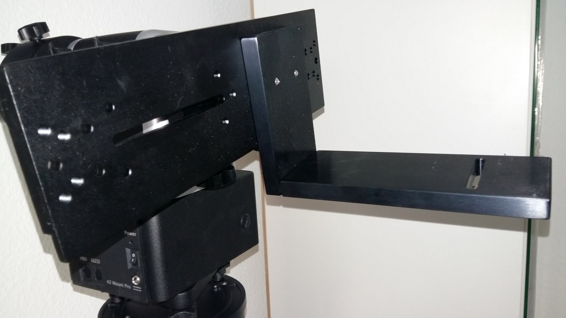

Ich bin ein großer Fan von Einarmmontierungen.
Auch mein 125mm Borg Bino hatte eine und war damit rock solid.
Aber es kommt auf die Ausführung an und dafür benötigt man auch genügend Platz am Bino.
Ein großes Problem, insbesondere bei kleinen Binos ist es die Drehachse in den Schwerpunkt zu bekommen, das ist meist leider nicht realisierbar.
Die bessere Alternative sind fluid heads, aber Gute haben ihren Preis und sie sine auch nicht so klein und leicht wie Einarmgabeln.
Wenn man sich dafür interessiert muss man sich gut informieren, für jede Fernglasgrößen gibt es ideale fluid heads.
Die Informationen sind aber spärlich, da diese Köpfe ja für Videokameras konzipiert sind und deren Ansprüche sich von unseren unterscheiden.
Jedenfalls kann man jedes Fernglas mit einenguten fluid head so montieren, dass es praktisch gewichtslos erscheint, buterweich zu bewegen ist und in jeder Lage ohne Klemmung stehen bleibt.
Auch unterschiedlich schwere Okulare lassen sich mit einem fluid head einfach kompensieren.

Hi Jörg
ich benutze für das 100er ED die gleiche Gabel wie Thomas. Sie kann locker 20 Kilo und mehr ab.
Gebaut uns zusammen mit einem EQ6 Stativ haben wir sie von Stefan Schimpf - Astromechanik. Leider nicht höhenverstellbar, was mich nur dann etwas stört wenn man alle 3 Minuten was anderes ansehen will.

Danke an Jörg und Jochen fürs Zeigen Eurer Säulen.
Ich bin im Moment mit einem L-Winkel auf einer AZ Goto Montierung unterwegs. So eine Hubsäule würde das Beobachten definitiv komfortabler machen. Allerdings hält mich deren Gewicht derzeit davon ab, solche Überlegungen in die Tat umzusetzen.
CS, Thomas

Hallo Thomas,
wirklich schwer sind die Säulen eigentlich nicht.
Für mich liegt das Problem mehr in der Batterie, die man zusätzlich noch mitschleppen muss, deshalb bleibe ich mobil bei mechanischen Kurbelsäulen.
Ziemlich genial ist der RK Slimlift, weil er den Motor in der Säule hat.
Hier links im Bild:
https://www.europages.de/Hubsaule-RK-Slimlift/RK-ROSEKRIEGER-GMBH/cpid-5393463.html
Das Gewicht liegt bei 6 Kilo
Grüße Jochen
