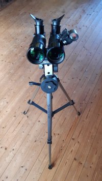

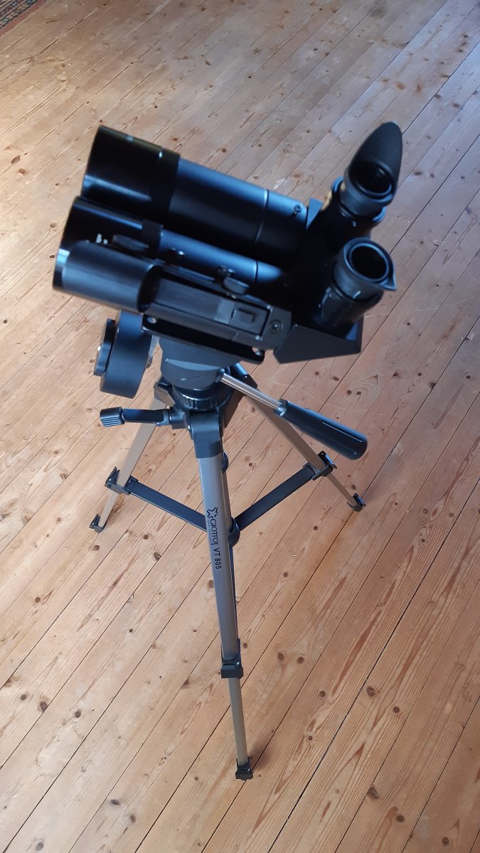

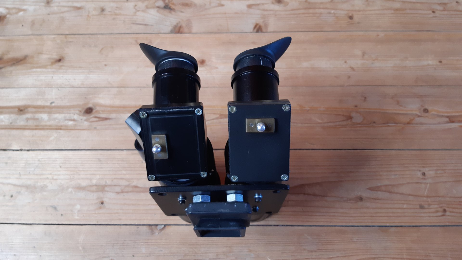

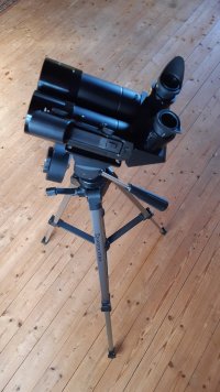

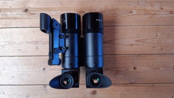

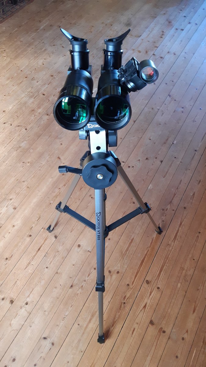

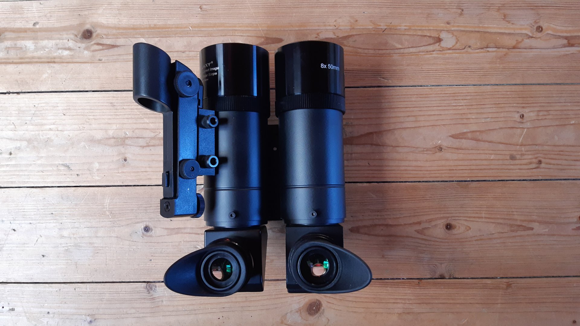

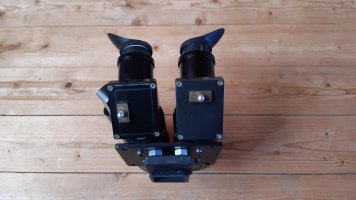

Hallo allerseits., ich möchte euch kurz meine neueste Bastelei vorstellen. Neulich beim durchkramen (entrümpeln) meiner Astrobastelkiste lachten mich zwei 50mm Sucherfernrohre an und es kam mir spontan der Gedanke ob es wohl möglich wäre aus diesen Winzlingen ein Fernglas zu basteln ?! Natürlich mit komfortablem 90° Einblick, gut das ich noch 2 Zenitspiegel mit 1 1/4 zoll Steckmass hatte, das würde die Umsetzung enorm beschleunigen. Ich möchte euch nicht mit unnötigen Details langweilen und werde mich deshalb auf das Wesentliche beschränken. Der Tubus gekürzt um mit den Zenitspiegeln bzw den originalokularen in den fokus zu kommen. Das ganze schwarz lackiert und auf einer Aluminiumgrundplatte verschraubt, Drehbank aktiviert und rasch noch zwei Aufnahmen für die Zenitspiegel gedreht, ein paar Bohrungen und Gewinde da und dort. Dann noch die Spiegel a la Binoptic justierbar gemacht, alles zusammen gebaut, eine Stativschnellkupplung angebracht, alles an Nachbars Antenne justiert - fertisch.
Später hab ich dann noch einen alten Leuchtpunktsucher gefunden welcher auch gleich draufkam. Alles zusammen 4,6 Kilogramm, zugegeben nicht die Riesenoptik doch ihr könnt mir glauben das Ding kann schon was vor allem mit zwei OIII Filtern vor den Objektiven.
Zirrusnebel, Nordamerikanebel,M42...
Hatschi persei - Genial, auch die Plejaden ect. und auch der Mond. Ach ja das Bild ist aufrecht und natürlich seitenverkehrt.
CS Christian

Hallo!
Cool. Hab zwar inzwischen auch einen ziemlichen Fundus an Astroteilen, aber für ein Fernglas wie dieses reicht es leider noch nicht... Und die Teile dafür extra zu kaufen dürfte teurer sein als ein besseres fertiges Ferglas...
Maximilian
Ein besseres fertiges Fernglas möchte ebenso montiert werden für einen ruhigen Blick in in die Sterne. Dann kann man sich überlegen welche Art von Montage es bedarf um einen Blick in Richtung Zenit zu bekommen - die Montagen haben auch ihren Preis, wenn man nicht gerade eine Parallelogramm-Halterung DIY zimmert.
Ein Bino mit 90° Einblick, wechselbaren Okularen, Möglichkeit Filter einzusetzen. So stand es immer auf meiner Wunschliste.
Hallo Miteinander, ja dieses Giotto Stativ hab ich auf einem PräCorona Flohmarkt um 5 Euronen erstanden. Ultraleicht und doch stabil genug für dieses Gerät. Welche Art von Objekten beobachtet ihr denn üblicherweise mit einem Fernglas dieser Grösse ?
CS Christian
