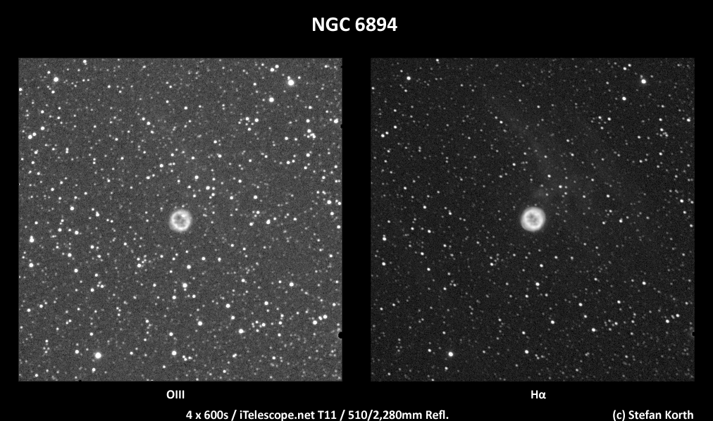

NGC 6894
Auf dem Beobachtungstisch liegen: Lumicon OIII, Lumicon UHC, Baader H-beta, Astronomik H-beta. Als Okulare dann 13mm-Nagler (115x), 9mm-Nagler (167x), 7mm-Nagler (214x).
OIII – schon bei 115x ist der dunklere „Innenraum“ des Nebels zu sehen – oder eben die Ringstruktur. Die wirkt schon etwas ungleichmäßig hell – bei 167x und erst recht bei 214x wird es dann flockig. Der Nebel ist nicht perfekt rund, sondern leicht elliptisch.
H-beta – da war ich ja nun besonders gespannt, bei meinen (ferngesteuerten) Fotoversuchen mit OIII- und H-alpha-Schmalbandaufnahmen war Letzeres ja klar im Vorteil – ob da die Balmer-Serie da auch noch in H-beta Wirkung zeigt? Fehlanzeige, in beiden Filtern NICHTS zu sehen.
UHC – nicht ganz so gut wie OIII, aber auf jeden Fall deutlich zu erkennen, auch mit Ringstruktur, nur das Flockige will nicht so recht herauskommen.
Fazit: Will man sich da Enttäuschungen ersparen, dann sollte man bei der PN-Beobachtungsvorbereitung einmal einen Katalog zur Handnehmen, bei dem die Linenintensitätsverhältnisse aufgeführt sind. Andernfalls – einfach testen ?
