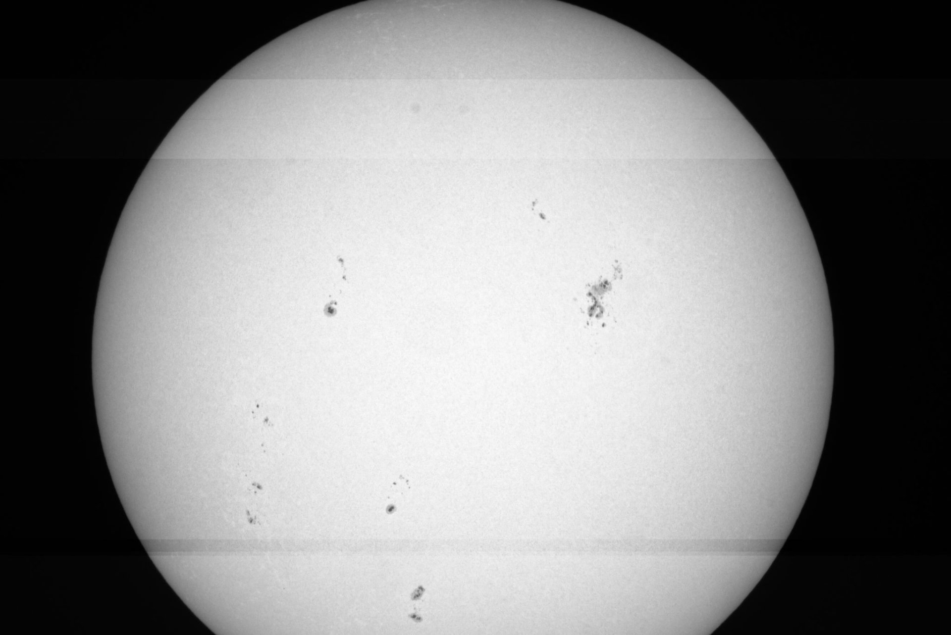

So schauen diverse Frames aus:

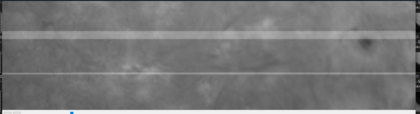

Es sind so divese horizontale Streifen in den Bildern wie hier:

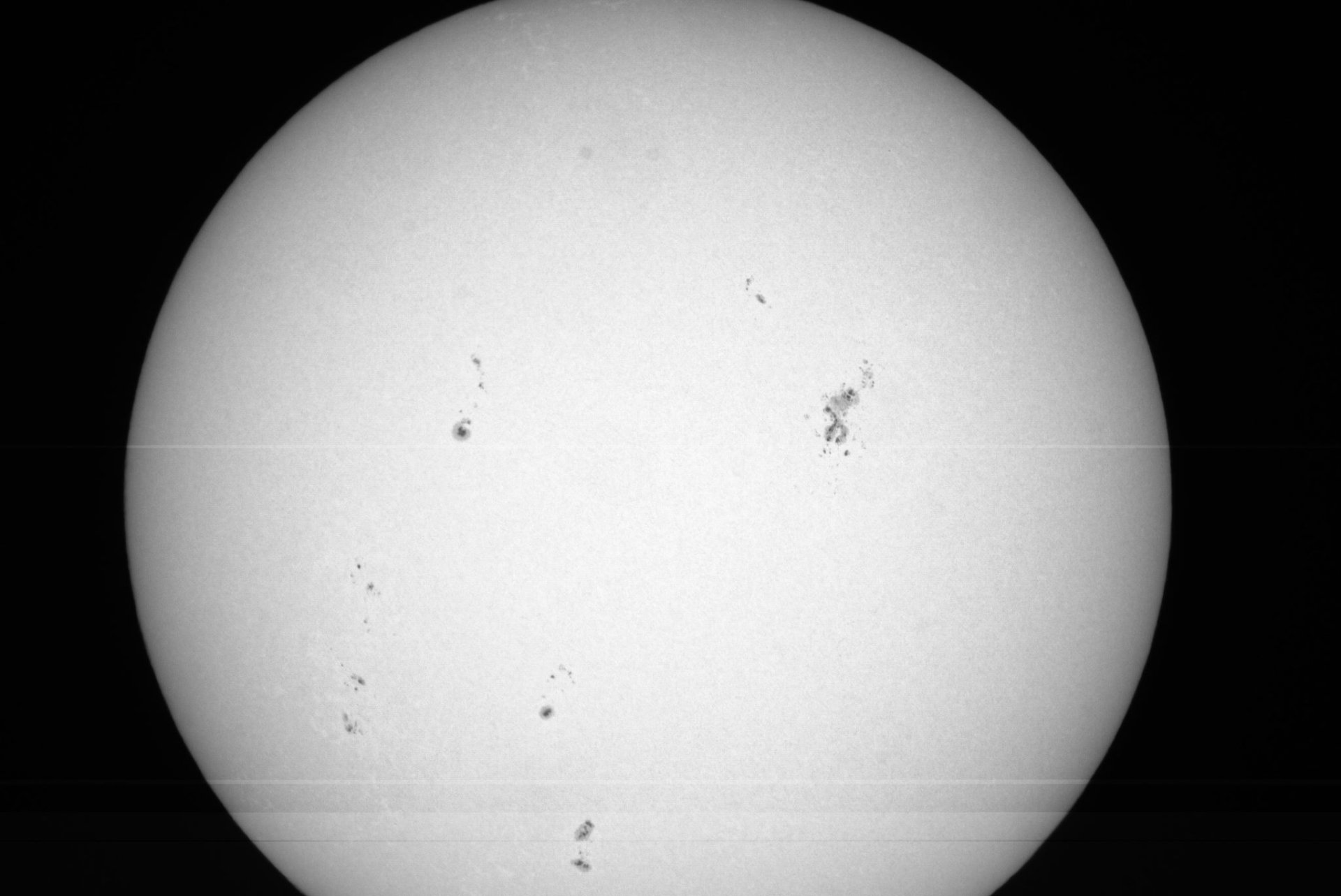

oder auch hier ein anderes Beispiel aus derselben Serie:
Es sind nicht alle Bilder davon betroffen. So um die 20% sind quasi unbrauchbar.
