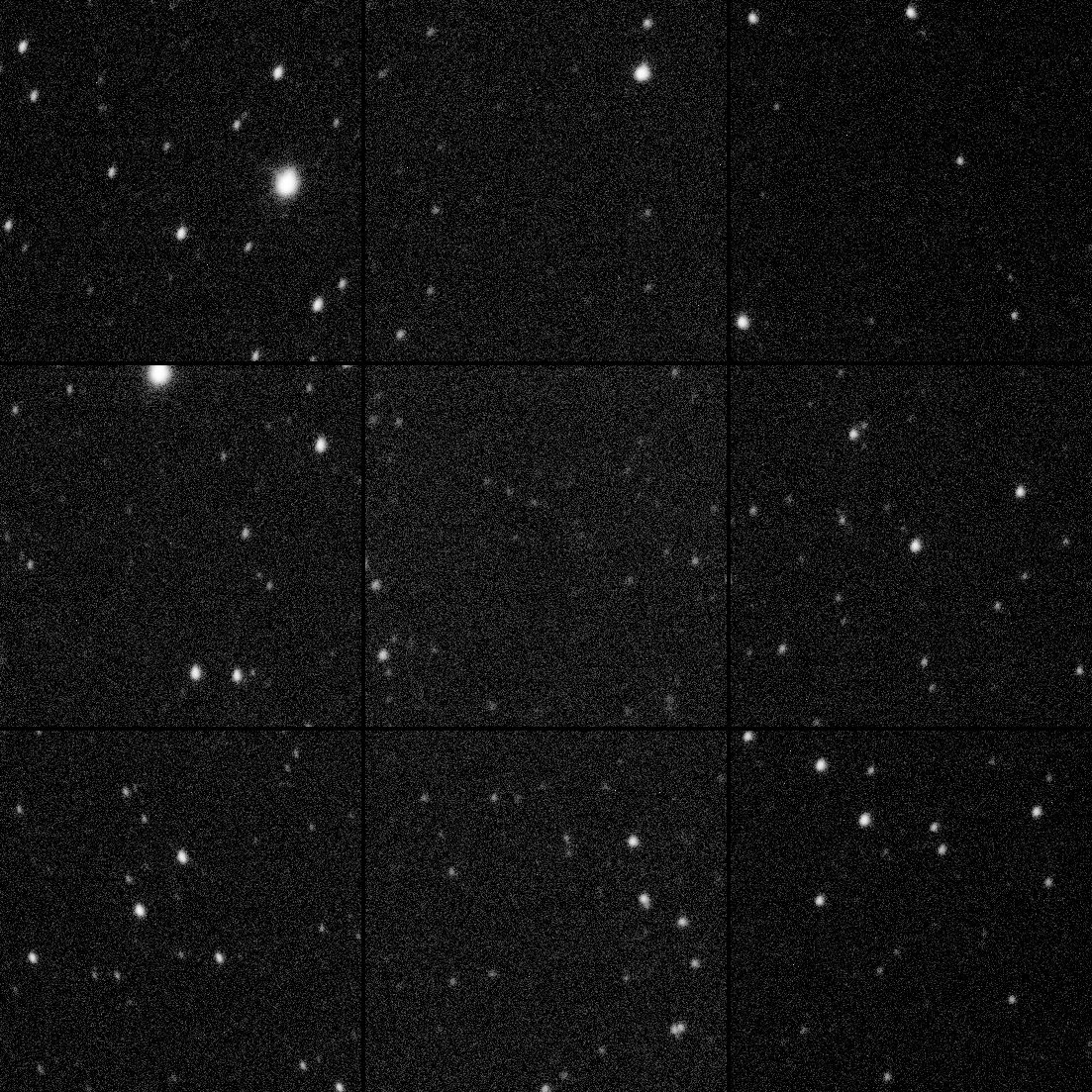

und das - meine sehr geehrten Damen und Herren - ist bereits stark gecroppt und danach brutalstmoeglich nachbearbeitet ...
Sagen wir es so, dass sind halt so die Momente im Leben, wo gedanklich irgendwo ein Schlusstrich gezogen wird.
