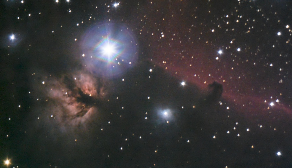

während wir noch aufs "ihr-wisst-was" warten, habe ich dem Firstscope jetzt ein Hyper-Mega-Midlife-Upgrade gegönnt:
Als Untersatz eine Celestron LCM-"ungefähr-Goto"-Montierung (als ex-Mini-Dob kommt dafür ja eigentlich nur eine azimuthale Montierung in Frage) und als Kamera die ASi178MC. Der etwas größere Chip ist praktischer, da man beim Aufnehmen mit azimuthaler Montierung aufgrund der Feldrotation einiges wegcroppen muß. Resultate gefällig?
Daß der Pferdekopf mit dem Firstscope geht hatte ich schon gezeigt. Hier jetzt aber eine Aufnahme mit azimuthaler Montierung:
Aufnahmedauer: 25 x (23 x 8sec) - d.h. 25 Livestacks mit Sharpcap zu je 23x8sec "offline" gestackt, gecroppt und mit PI weiterverarbeitet.

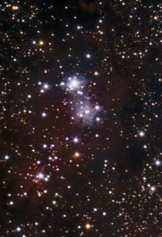

Danach habe ich den Konusnebel versucht:
Aufnahmedauer: 31 x (23 x 8sec)
Hier ist, glaube, ich die Grenze mit dem kleinen Kugelspiegelding erreicht. Man müßte hier wesentlich länger belichten.

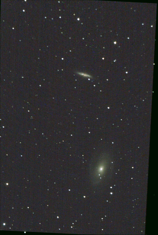

Zum Schluß noch zum Nachweiß der EAA-Fähigkeiten ein 10-Minuten Livestack von M81 und M82 direkt vom Bildschirm (abgespeichert als "as seen on screen"):
Man sieht deutlich die Felddrehung mit der azimuthalen Montierung - das steckt Sharpcap aber ohne Probleme weg. Das ist nicht weltbewegend, aber auch nicht schlechter als das, was man in vielen EAA-Foren sieht und auch nicht viel schlechter als die Bilder vom " ihr wisst was". Ihr müßt es euch nur als runden Auschnitt in einer Art Okular-Passepartout vorstellen - dann wäre es "revolutionary".:)
