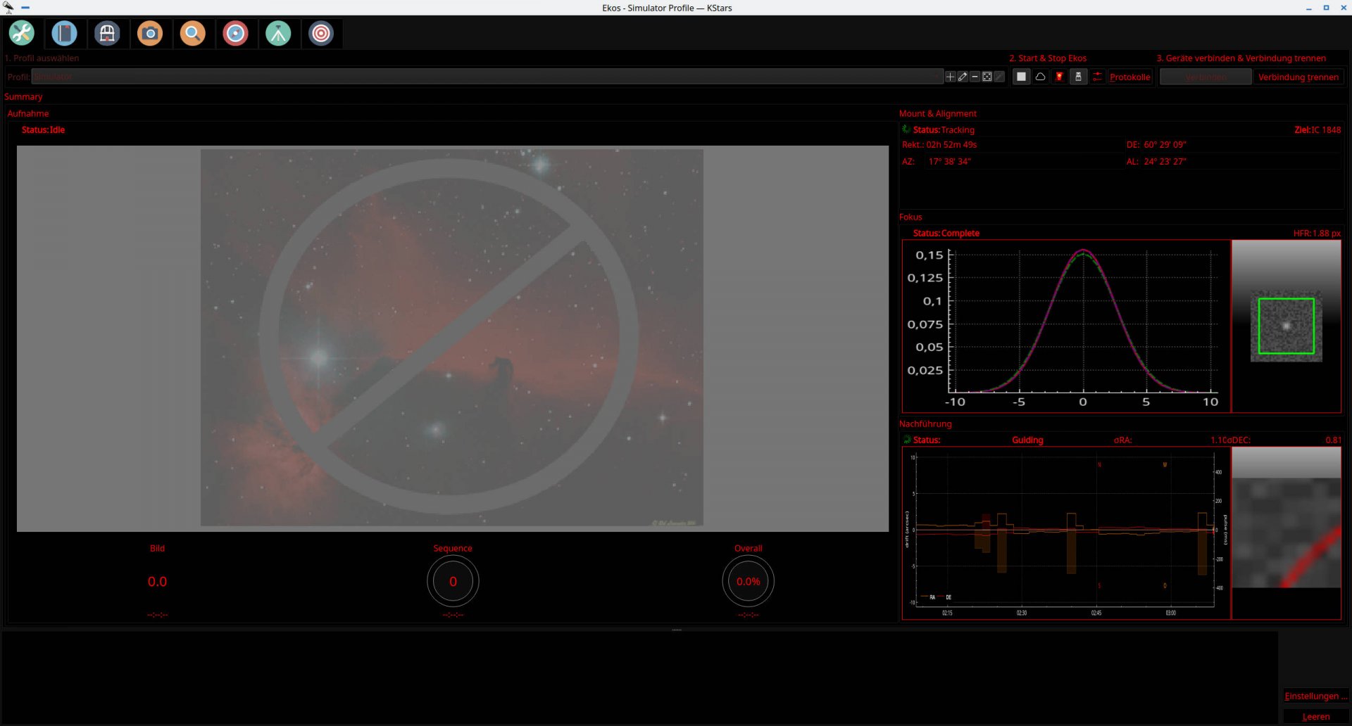

Hallo!
Mal 'ne Frage zum Options-Zoo von Kstars/EKOS:
Ist es möglich ein FITS Bild in der Summenübersicht von EKOS anzeigen zu lassen ohne aufpoppendes Fenster vom FITS-Betrachter.
und zwar da, wo der blasse Pferdekopfnebel erscheint?
Wäre bei einer Session übersichtlicher, da weniger Fenster offen und den Schalter dafür habe ich noch nicht gefunden, leider.

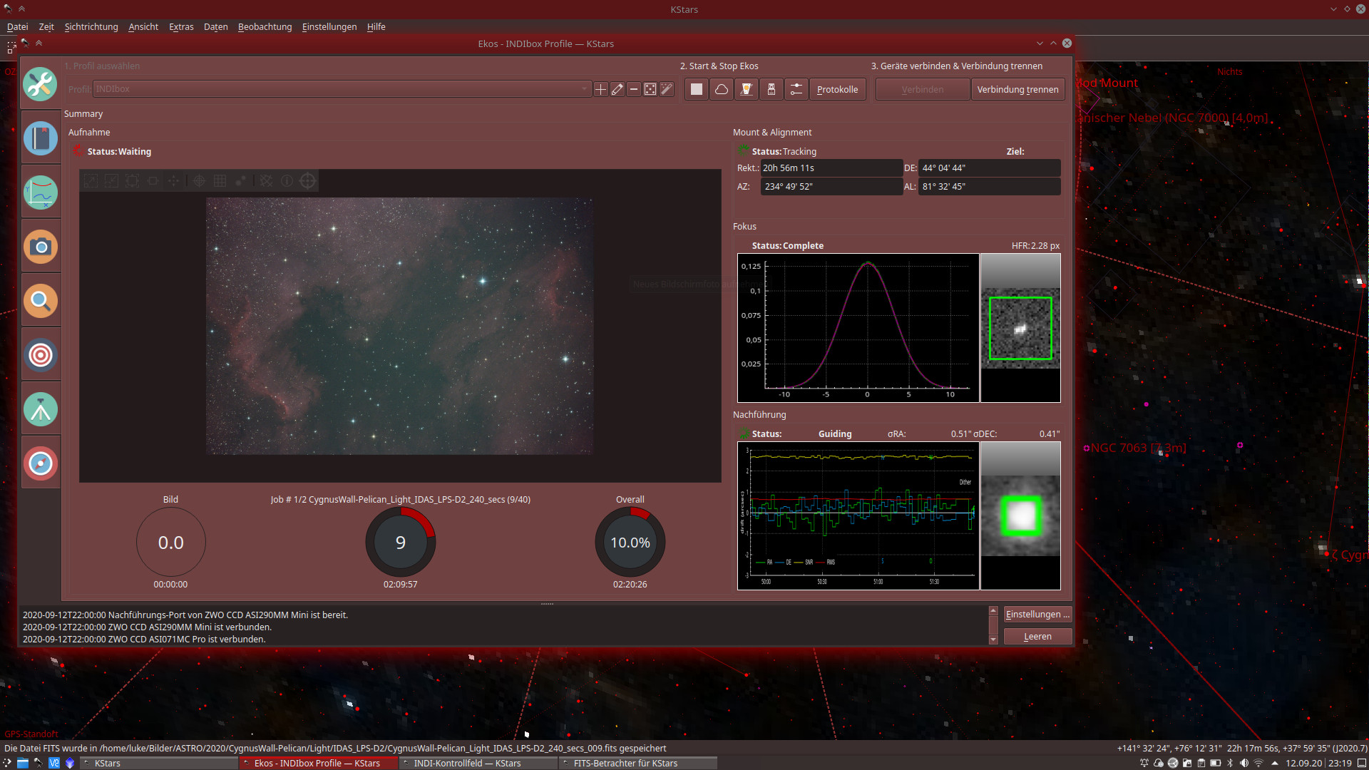

bei mir wird immer das letzte Foto angezeigt...
Musste dafür keine Einstellung vornehmen.

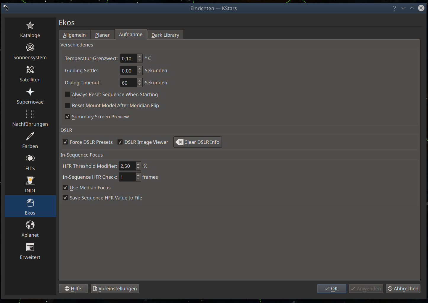

Habe aber noch mal nachgesehen, es müsste dieser Hacken sein:
"Summary Screen Preview"
Lucas
Danke für den Tip Lucas, musste allerdings erst auf Voreinstellungen gehen, danach konnte ich mich da hin bewegen.
