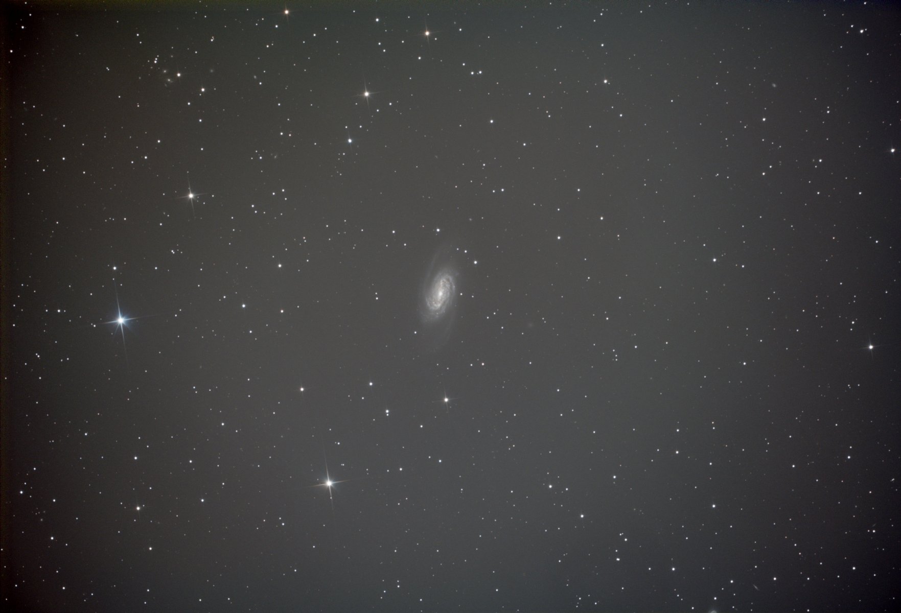

Hallo, ich habe lange das www erforscht und nach einer Antwort gesucht, warum ich keine Flat-Kalibrierung mehr ausführen kann. Es scheint so, dass ich das Problem als einziger auf cder Welt habe ): Anfangs (habe eine ZwoAsi294 seit Juli 2019) funktionierte das reibungslos. Folgendes Problem: Ich habe immer schon die Flats mit T-Shirt Methode (bzw Milchglassscheibe) am Dämmerungshimmel, an einer weißen Hauswand oder an der weißen Decke meines Gartenhäuschens gemacht und die Flats wurden zusammen mit den Darkflats korrekt berechnet, die Bilder waren "glatt", ohne Vignettierung und ohne Staubflecken. Seit ca 1 Monat kommt nur noch ein dermaßen verrauschtes Ergebnis dabei heraus, was die Bilder völlig unbrauchbar macht. Ich stacke mit AstroPixelProzessor, aber auch Tests in DSS oder Siril bringen genau das selbe unbrauchbare Ergebnis zustande. Dieses Bild zeigt einen Stack ohne Flat/Darkflat Kalibrierung, nur Dark kalibriert:

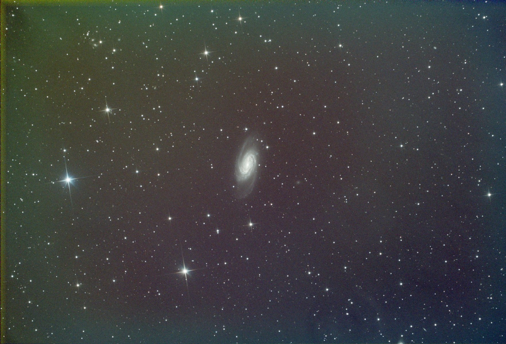

Dieses Bild nun ist Flat/Darkflat+Dark kalibriert (hier gestackt mit AstroPixelProzessor) und man sieht das Schlamassel:
Der ADU Ziel-Wert war wie schon immer 25000, die Belichtungszeit wurde errechnet von Astro Photography Tool, dort in CCD Flat Aid und betrug 1,125 sek. Da eine ZwoAsi294 unterhalb von 1 Sek. nicht mehr linear ist, strebe ich Belichtungszeiten von größer 1sek. an. Bisher hat alles auf Anhieb funktioniert, wieso nun plötzlich - ohne dass ich etwas verändert habe - nicht mehr? Kamera defekt? Der südliche Verkäufer behauptet jedenfalls steif und fest, die Kamera ist nicht defekt. kann jemand helfen?

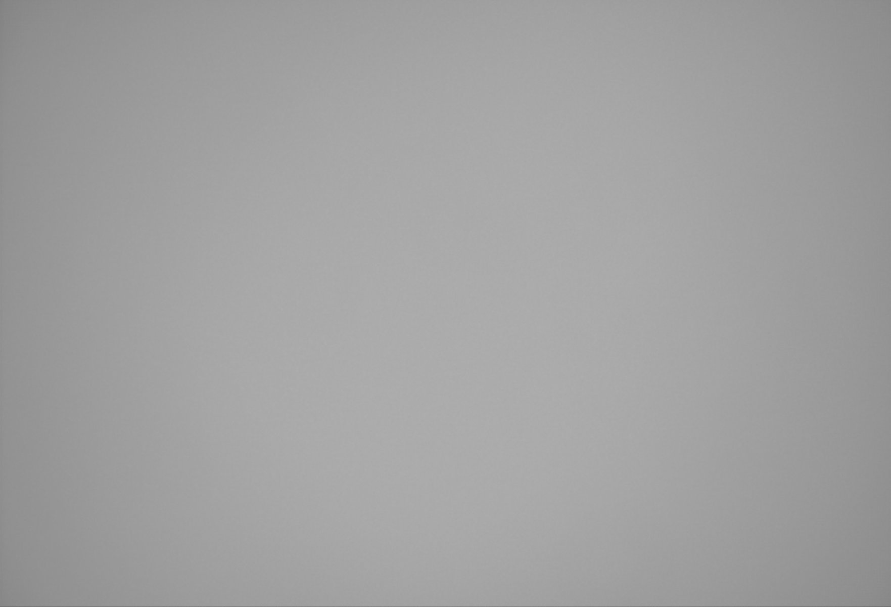

Du solltest dort eben ein deutliches Bayer Pattern erkennen können, das sieht in Graustufen in etwa so aus:
Normal nimmst du die Flats auch in Farbe auf. Wie die Lights auch. Nur wird das nicht Debayerd für die Korrektur, sondern eben so auf das ebenfalls zu diesem Zeipunkt _nicht_ debayerte Light angewendet.
Den Anhang 138169 betrachten

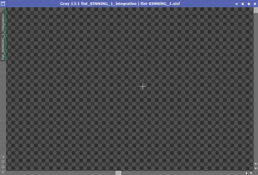

Also imho ist das Flat zu hell. Der Maximale Wert ist laut PI fast komplett Weiß (16 Bit > 64010), der mean liegt bei über 41000 und ist weit weg von 25000 ...
Probier einfach mal halb so lang zu belichten, oder deine Lichtquelle zu dimmen! (Papier soll helfen)

Da du eine rgb Kamera hast, machst du ja ein flat für alle drei Kanäle gleichzeitig. Allerdings sind die einzelnen Kanäle unterschiedlich sensibel, daher wird z.b. rot und blau weniger gesättigt sein wie grün. Das siehst du auch im Graustufenbild, ein paar Pixel sind deutlich heller als deren Nachbarn.
Durch die Überbelichtung hast du nun das Problem, das die Vignette sozusagen abgeschnitten ist im Zentrum, aber eben je nach Kanal unterschiedlich oder z.b. nur im Grün Kanal.
