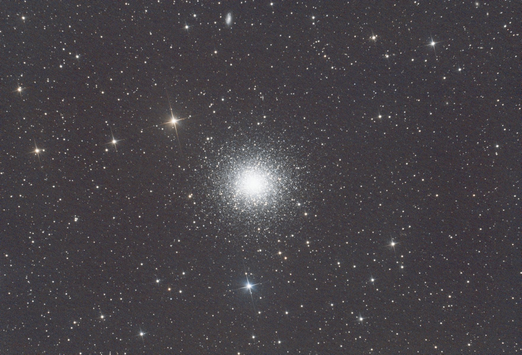

Hallo, nein, ich konnte das Problem nicht lösen, ich habe wie empfohlen mehrere Serien gemacht von hell bis immer dunkler werdend, die letzte Einstellung war zu dunkel, man sah schon eine Abschattung des Fangspiegels im Bild. Also wieder etwas heller eingestellt. Jtz komme ich zwar zu nem Resultat, wo das Flat korrekt verrechnet wurde, jedoch habe ich immer noch dieses extreme Rauschen, welches im Stack ohne Flats fehlt. Das Stack ohne Flats enthällt kein Rauschen. Ich habe auch mal ohne Darks gestackt, um auszuschließen, dass da ein Fehler vorliegt, wie du ihn beschreibst, jedoch ohne Erfolg, das Resultat enthielt weiterhin das Rauschen (Bild unten) Ich bin absolut ratlos...
pmneo85
Mitglied
Das Rauschen hatte ich auch schon bei mir, hast du gedithered?
Sieht so aus als wäre das dithering mit in eine Richtung verlaufen, schau dir mal ein einziehen Frames mit blink oder ähnliches an.
Kaus_Media
Mitglied
Blink ist ein Tool von pixinsight.
Schau mal hier mein Bild:
https://forum.astronomie.de/media/walgalaxie-bei-vollmond.41292/full da kann man auch die Diagonalen Striche sehen.
Probier Mal die andere Option, ich habe Spirale oder so ähnlich.
genau wie bei mir, habe mir mal auf Anraten oben das SequenzGeneratorPro runtergeladen, das hat einen Flat Generator Wizzard. Ich habe die ADU dort eingestellt auf 32000 und es hat bei den Bedingungen vorhin eine Belichtungszeit von 0,39 Sek ausgespuckt. Nach dem Stacken mit diesen Flats (und diesmal Biasse statt Darkflats genommen) nun ein echter Fortschritt: die Streifen sind weg! (Bild unten)
