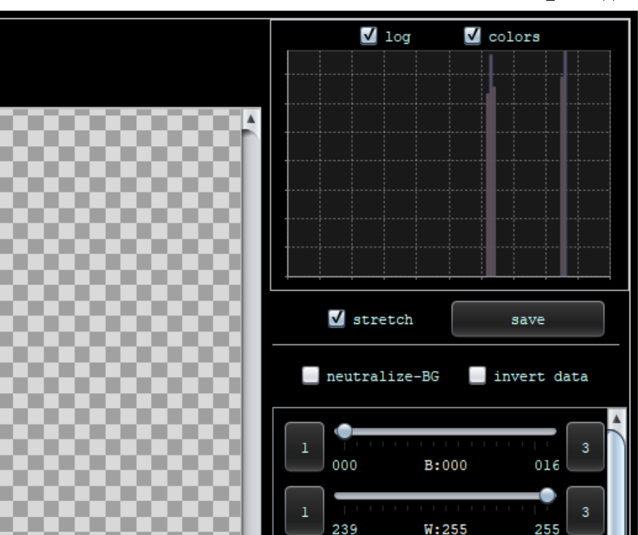

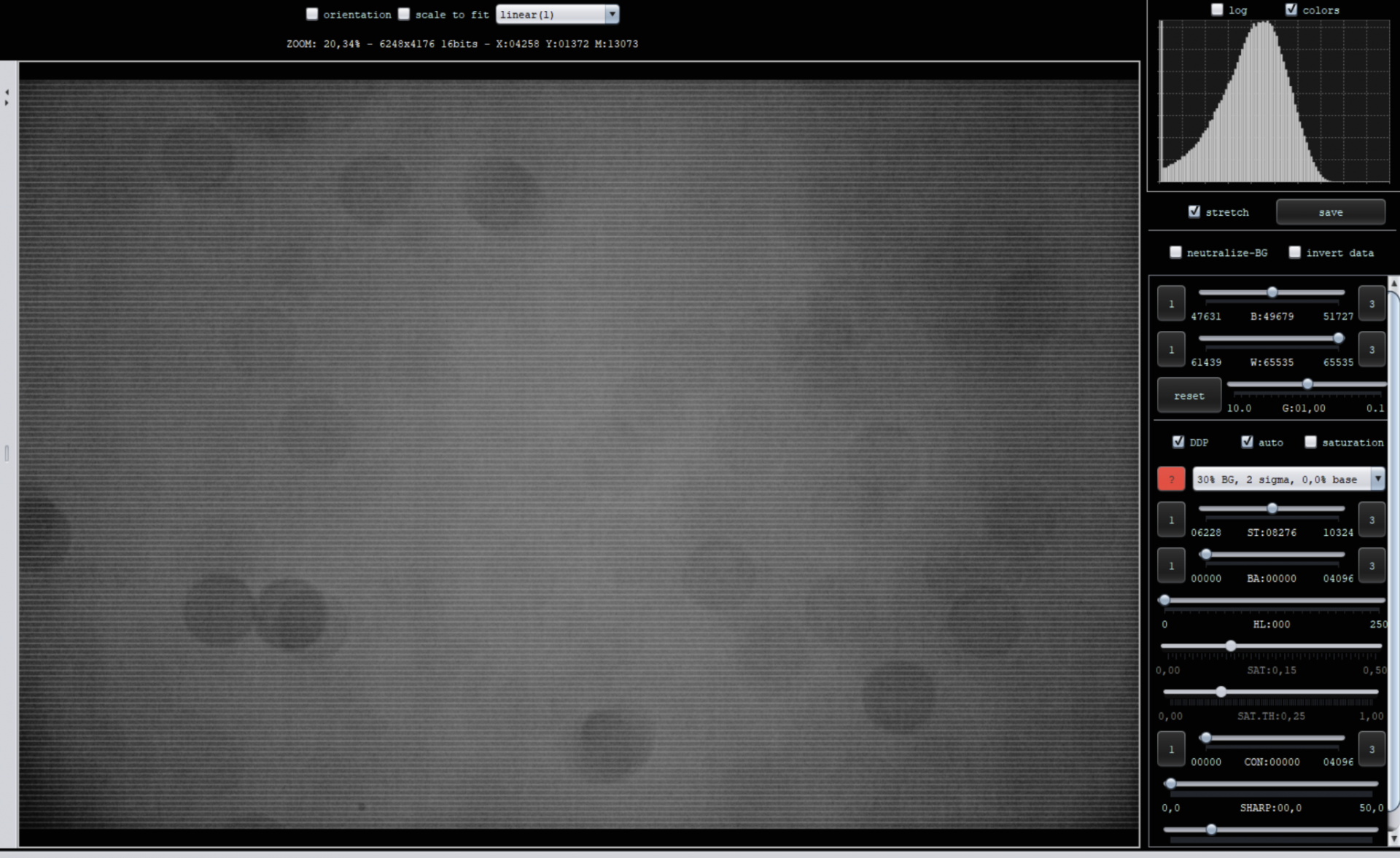

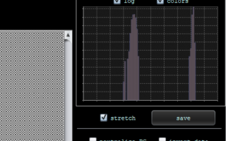

hier ein Screenshot mit einem Rohbild und dem dazugehörigen Histogramm:
Die Werte des Histogramms, die ich bereits geschrieben habe, stammen aus der der Software SIPS (wie kann ich die eigentlich in PI herausfinden?)
Dieter

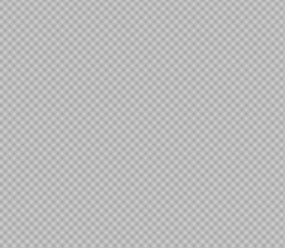

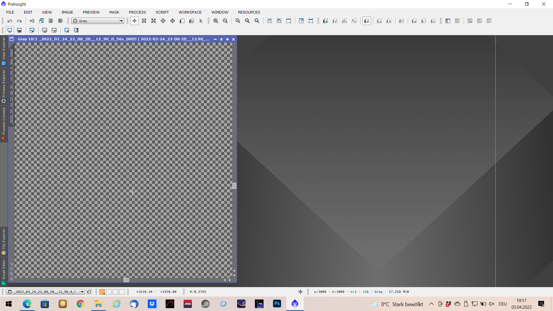

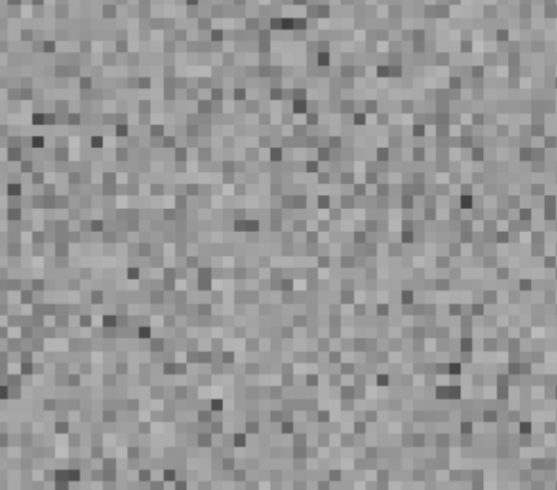

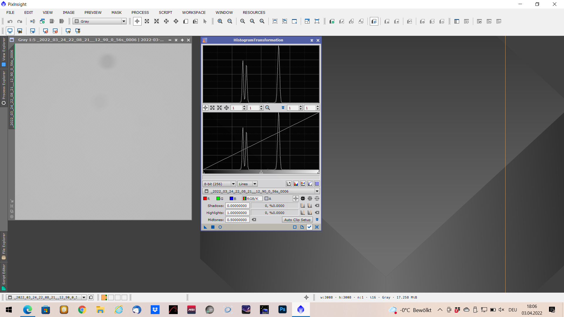

Jedes 2. Pixel ist dunkler. Es gibt ein Muster und gar kein Rauschen. Hier ein Zoom auf deinen Screenshot:
Das sollte nicht sein. Eigentlich müsste es prinzipiell etwa so aussehen:

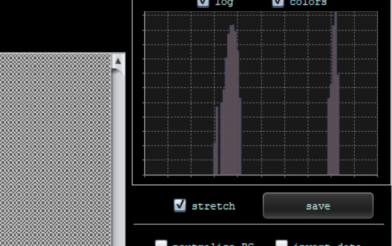

Auch in APP bekomme ich mehrere Peaks, wenn ich den Screenshot lade. Es gibt nur zwei Grauwerte und das führt zu den spitzen Peaks.
Das ist keine "normale" Aufnahme. Das hell-dunkel Muster erklärt die Peaks im Histogramm. Das fehlende Rauschen erklärt, warum sie so spitz sind. Siehst du dieses Muster auch, wenn du auf Pixelgröße in das Original hineinzoomst? Meine Vermutung ist nach wie vor, dass etwas mit dem Debayern nicht stimmt. Kannst du eine Originalaufnahme (Flat) zur Verfügung stellen?

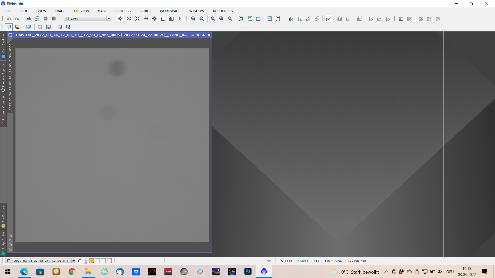

O.K.

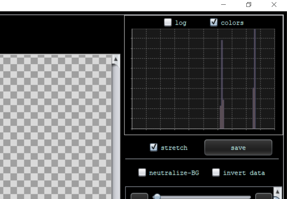

das ist jetzt ein Flat ohne Histogrammstreckung:
Und hier dasselbe 10-fach vergrößert:
Wenn ich das richtig verstehe, müsste dann irgendetwas mit der Kamera nicht in Ordnung sein.
Dieter
Hallo Dieter,
das ist einfach nur die nicht-debayerte Ansicht des Flats - deine Kamera ist in Ordnung.

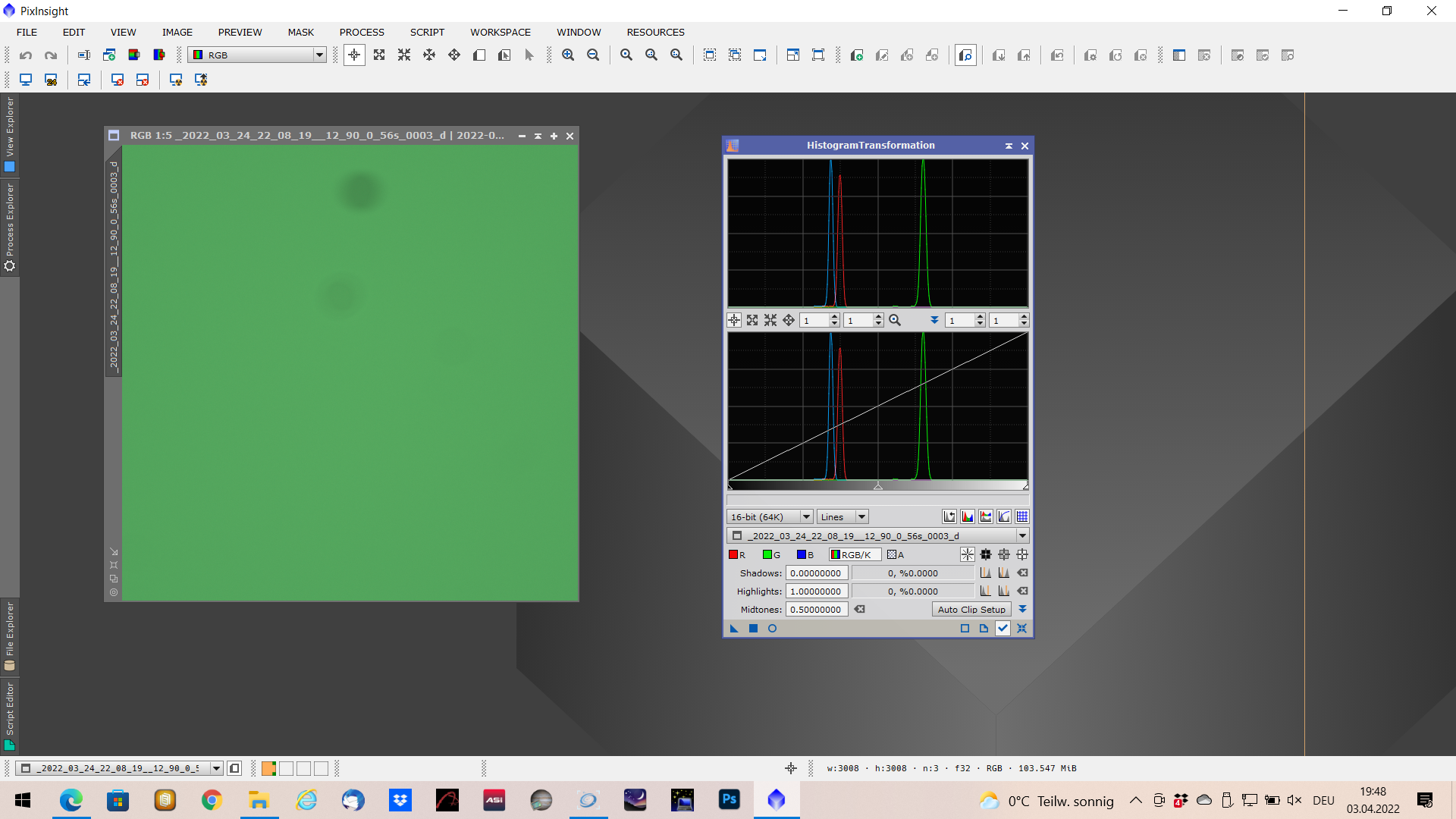

ja klar! Hier noch das debayerde Bild:
Was mir hier doch etwas seltsam erscheint, ist das sehr präsente grün obwohl das Bild nicht gestreckt wurde!
Werde morgen mal ein Flat mit meiner eigenen Kamera, einer ASI2600MC machen. Mal sehen, was dann dabei rauskommt.
Dieter
Wie du ja im Histogramm siehst, liegt grün weiter rechts bzw. ist heller/signalstärker, daher der Grünstich.
wenn du den Prozess ScreenTransferFunction öffnest und dort die Verlinkungen der Kanäle aufhebst und links das Strechsymbol klickst, erhälst du eine ausgeglichenere/realistischere Ansicht.

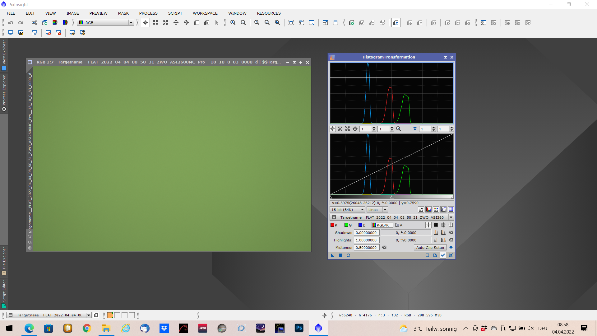

So sieht das debayerte Flat und das Histogramm meiner ASI2600MC aus:
Sowohl das Flat selbst als auch das Histogramm sehen ganz anders.

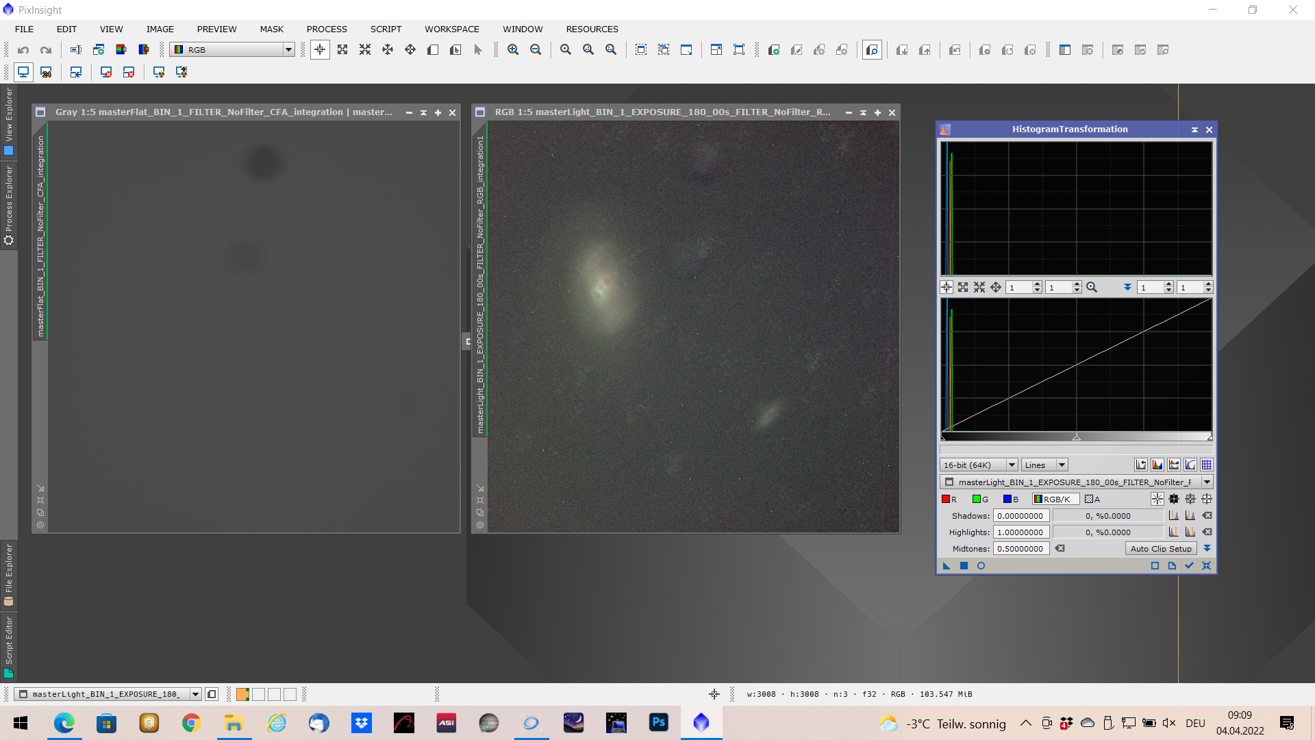

Dazu mal die Masterbilder des Flats und des Lights, erstellt in PI mit dem WBPP-Script:
Das Light richtig gruselig aus. Das Bild ist ein einziger Matsch. Ordentlich fokussiert war das Teleskop aber schon, wenn man auch meinen könnte, das könnte daran liegen.
