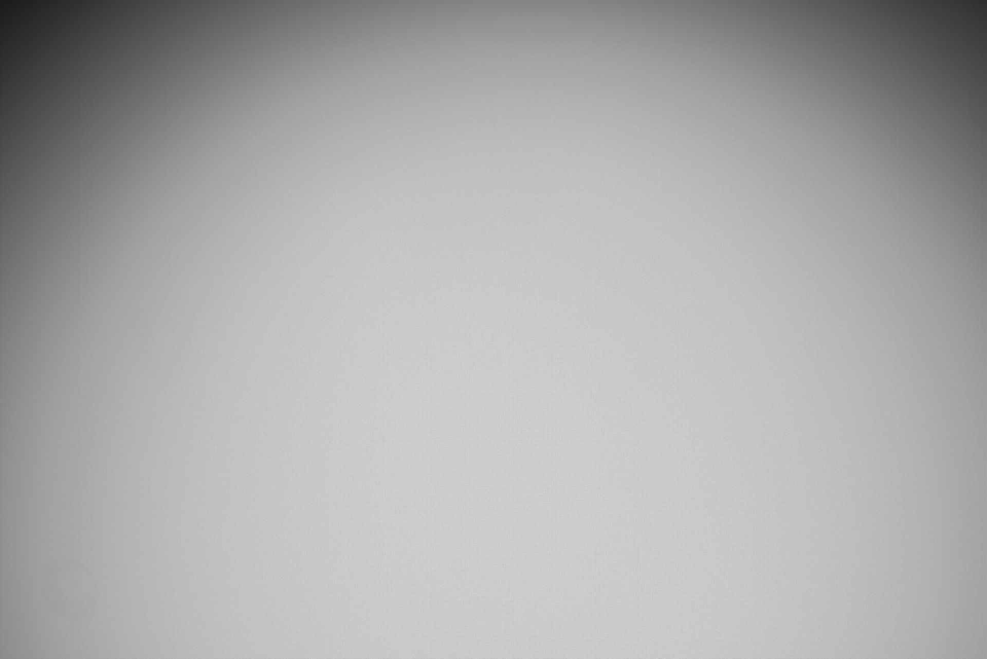

Jetzt habe ich in Sharpcap also mein Masterflat erstellt (mit A4 Lichttafel). Das Masterflat aus 20 EInzelaufnahmen sieht damit so aus:

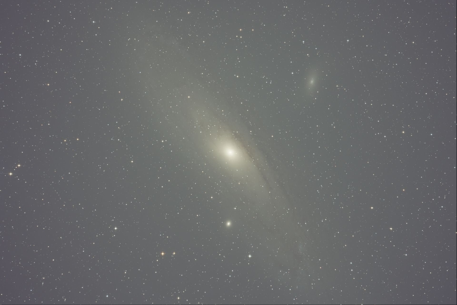

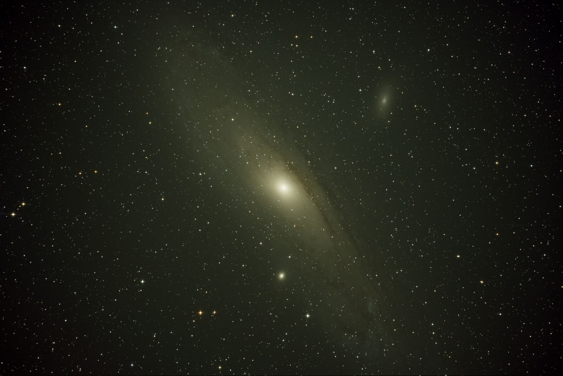

Wenn ich nun beispielsweise auf M31 halte, sieht das ohne Flats so aus. Deutliche Vignettierung, aber ansonsten ein klasse Ergebnis (zumindest in meinen Augen):

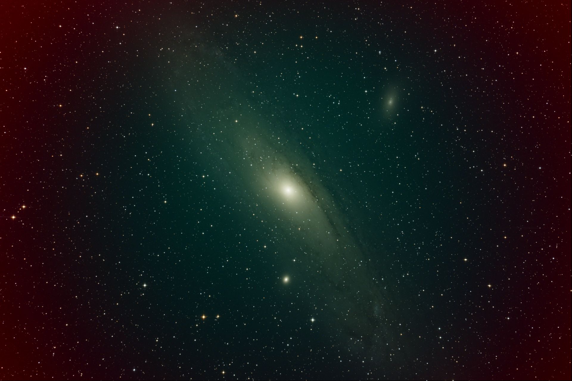

Wenn ich jetzt bei Stacken aber das Flat in Sharpcap beim Preprocessing auswähle, dann passiert folgendes:
Keine Ahnung was ich da falsch mache. Das Bild wird offenbar komplett überkompensiert. Oder habe ich einen Denkfehler in meiner Vorgehensweise?

Ich denke allerdings, dass ich hier ein grundsätzliches Verständnisproblem habe (bzw. hatte). Ich dachte, dass beim Lifestacking das Preprocessing nur auf den Stack angewendet wird und nicht auf die Einzelbilder, die dann im Ordner "rawframes" abgespeichert werden. Wenn ich mir das Bild von M31 aber mal genauer anschaue, dann ist das gar keine Vignettierung, sondern der normale Helligkeitsverlauf in dieser Stretch-Stufe. Sieht einer Vignettierung nur sehr ähnlich. Wenn ich die Aufhellung übertreibe, werden auch die Ecken gleichmäßig ausgeleuchtet. Das heißt dann wohl, dass die Flats bereits beim Preprocessing korrekt verarbeitet werden und dass ich beim nachmaligen Stacken der "Rawfiles" nicht nochmal Flats verwenden darf. Ist das soweit richtig?

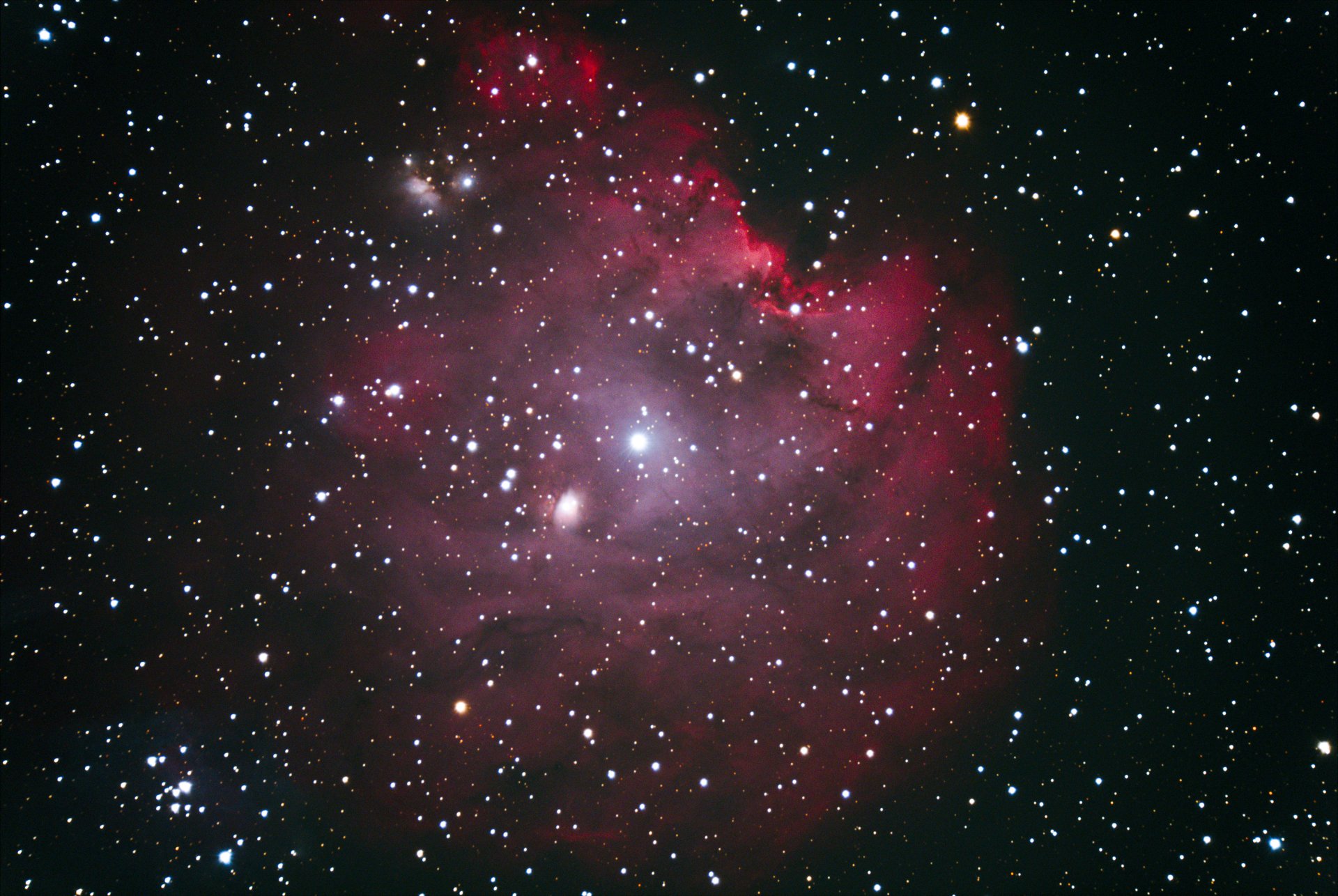

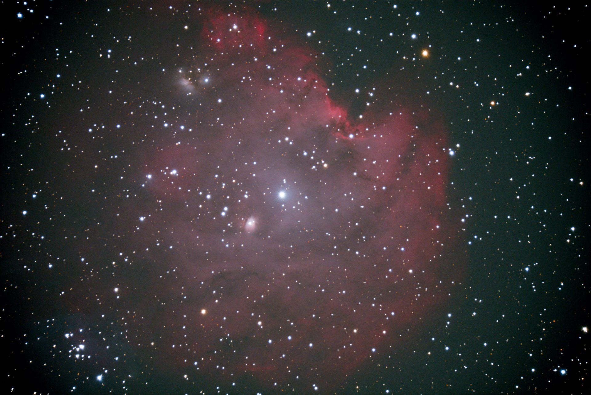

Wenn du mit Photoshop arbeitest und Raw Modul, zieh die Belichtung hoch und den Schwarzwert runter bis die die Ecken größer werden, dann unter
Optik -Vignette... und ich zieh die Ecken raus...die Vignettierung ist so gut wie Restlos weg.... brauch keine Flats...
hab auch die 2600c....

Damit die Flat-Korrektur funktioniert, müssen sowohl die Lights als auch die Flats mit passenden Darks kalibriert sein.
Im Optimalfall verwendest Du also Darks und Flat-Darks.
Bei den Flats kommst Du bei den meisten Kameras auch mit Bias hin (auch wenn das vom Aufnahme-Aufwand eigentlich keinen Unterschied macht).
Die Lights sollten aber mit richtigen Darks kalibriert sein. Nur wenn Du keine passenden Darks hast, könntest Du notfalls Bias nehmen.
Wenn Du Dich nicht daran hältst, wirst Du eine Flat-Überkorrektur feststellen.

Was ich bisher nicht kapiert hatte (oder auch nicht wollte, da die Option Hotpixel entfernen ja so komfortabel ist), ist dass Darks eben als Gegengewicht zu den Flats unabdingbar nötig sind. Hab heute mal alles genau nach Vorgabe gemacht: Erst Dark Bibliothek angelegt, dann frische Flats mit Darkflats kalibriert. Beides auf ein beliebiges Bild angewendet und ich kann stretchen bis zum Anschlag. Alles bleibt gleichförmig, wird eben nur heller.
