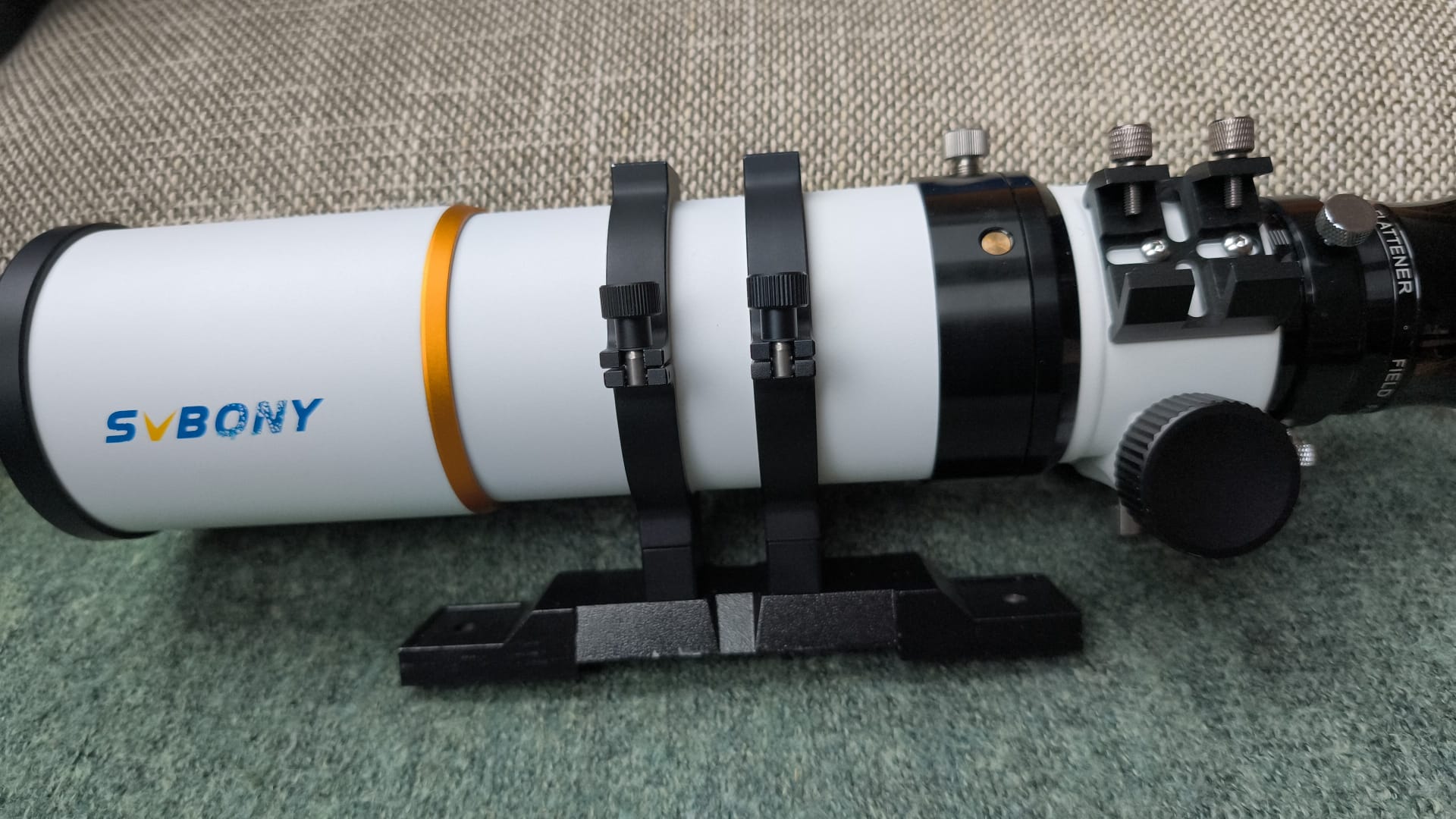

ich habe mir ein Svbony 503 70mm zu gelegt.
Dieses will ich sowohl für das normale Beobachten, aber auch für Astrofotografie nutzen.
Wenn man mal auf Astrobin schaut, sieht man, dass das Rohr doch schon was kann.
Ich möchte das Teleskop entweder mit der Canon 450Da oder 1000Da nutzen.
Benötige ich einen Flattener, damit die Bilder überhaupt was werden?

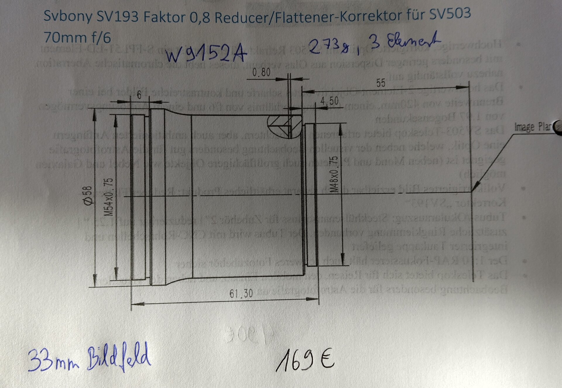

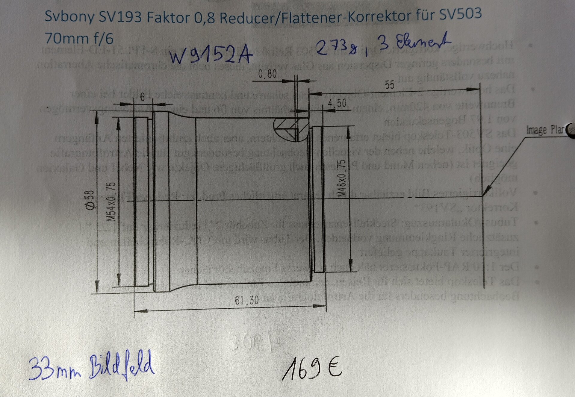

Hallo Morris,
du benötigst diesen Flatner. Hab mal die serial Nummer dazu geschrieben. Origal Preis war 169 Euro.

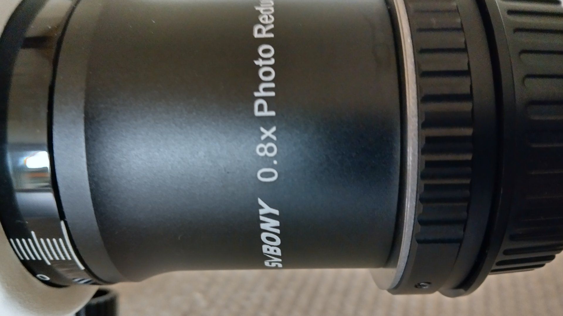

Ich schaue mal heute abend (wenn ich es nicht wieder vergesse) bei mir nach.
Ich habe den selben 70/420 und einen Flattener der Funktioniert gut.
Leider habe ich das Scope fast nie benutzt, weil der doch ganz ordentlich die Farben um die Sterne aufbläht.

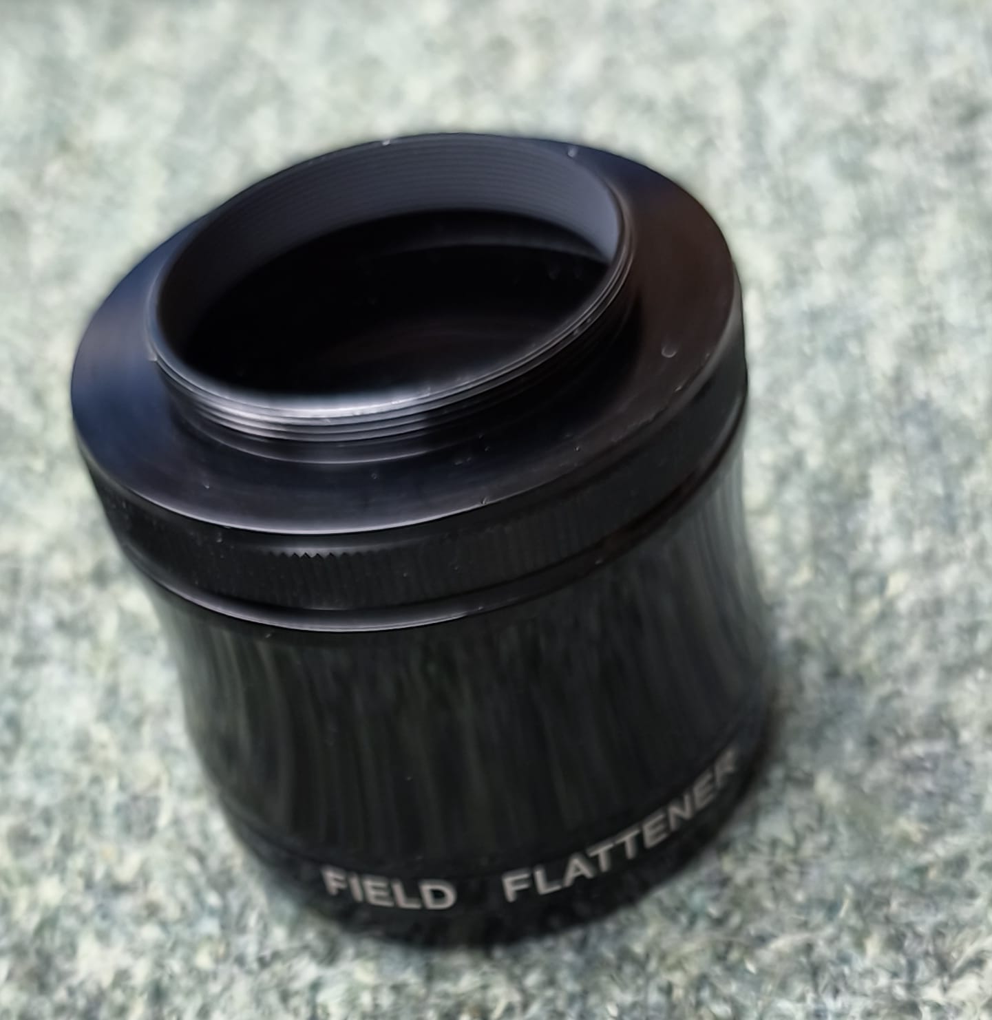

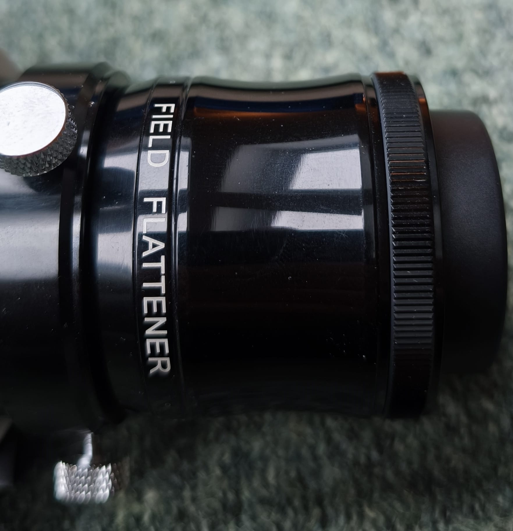

Hallo Christoph,
das sieht mir nach dem TS Field Flattener aus, den es möglicherweise auch unter einem anderen Label gibt:
Der passt tatsächlich an fast alle ED-Refraktoren. Da er kein Reducer ist, funktioniert er an dem 70/420 dann wohl auch gut.
LG Olaf

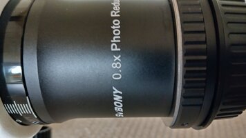

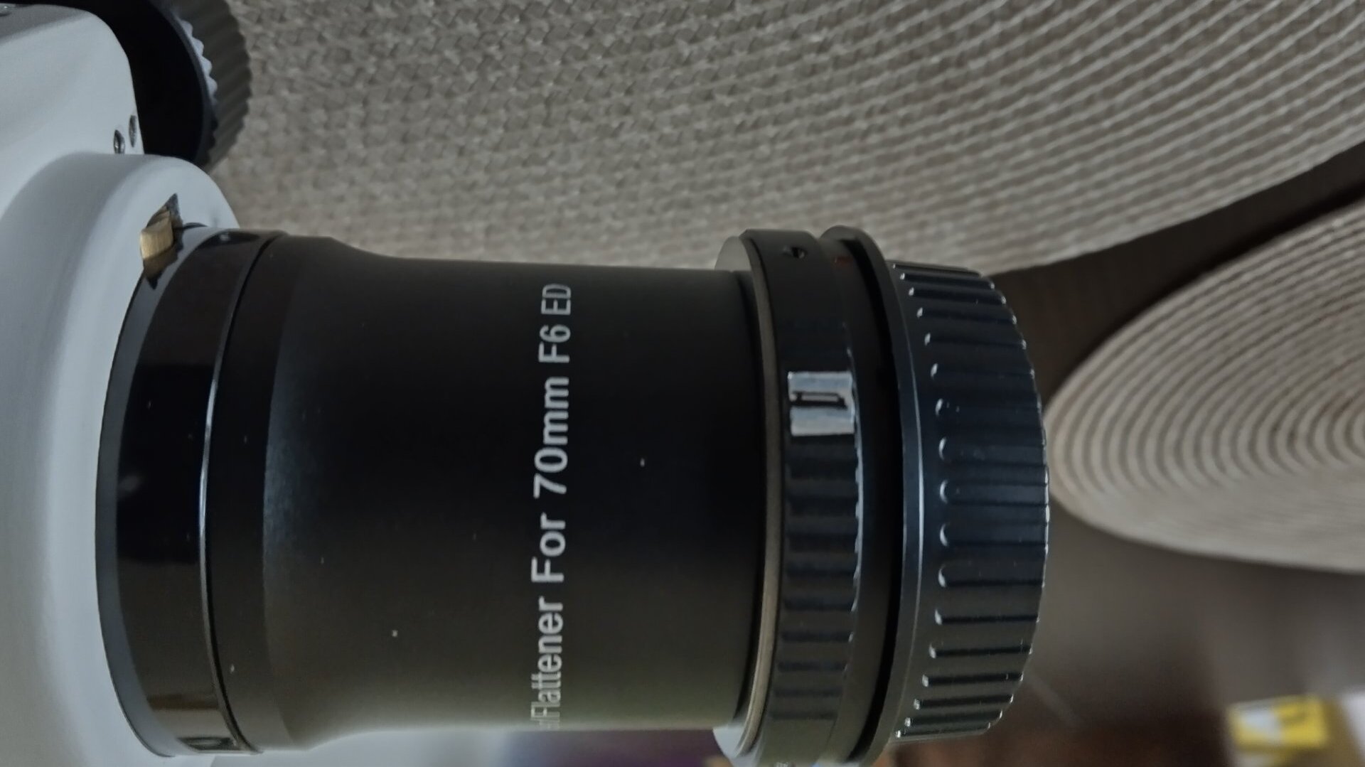

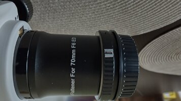

Meiner sieht so aus und er macht runde Sterne bis in die Ecken! Die Brennweite ist mit Flatner nur noch 338mm und das System ist dann f/ 4,8.
Hallo Christoph,
LG Olaf
ist nach der Optik zu beurteilen genau dieser. Funktioniert gut mit dem kleinen SVBony.
