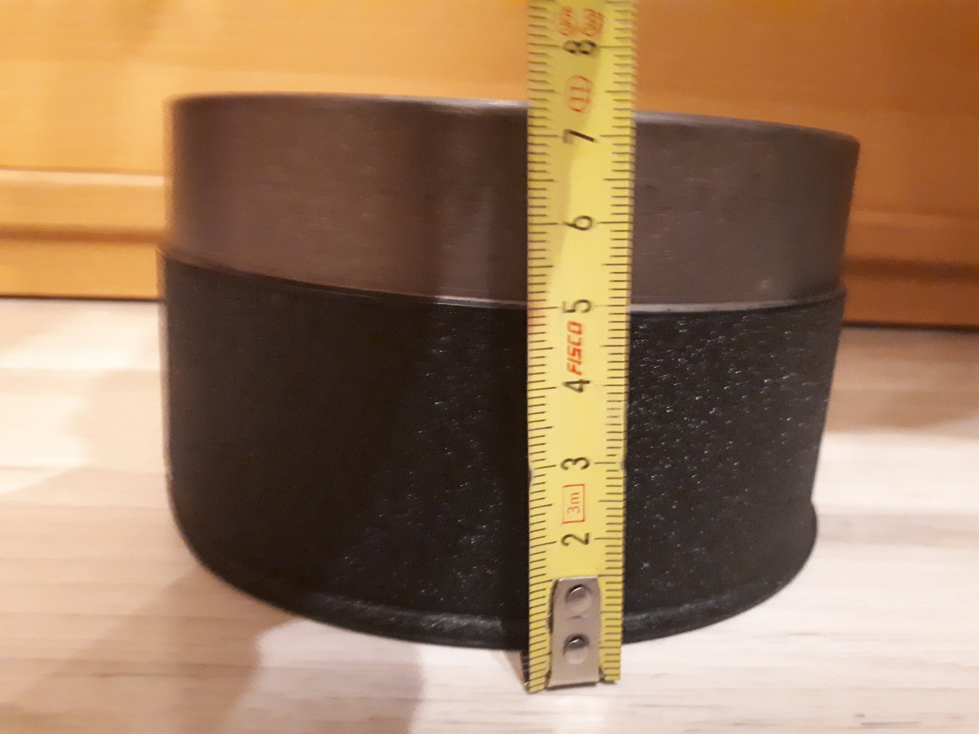

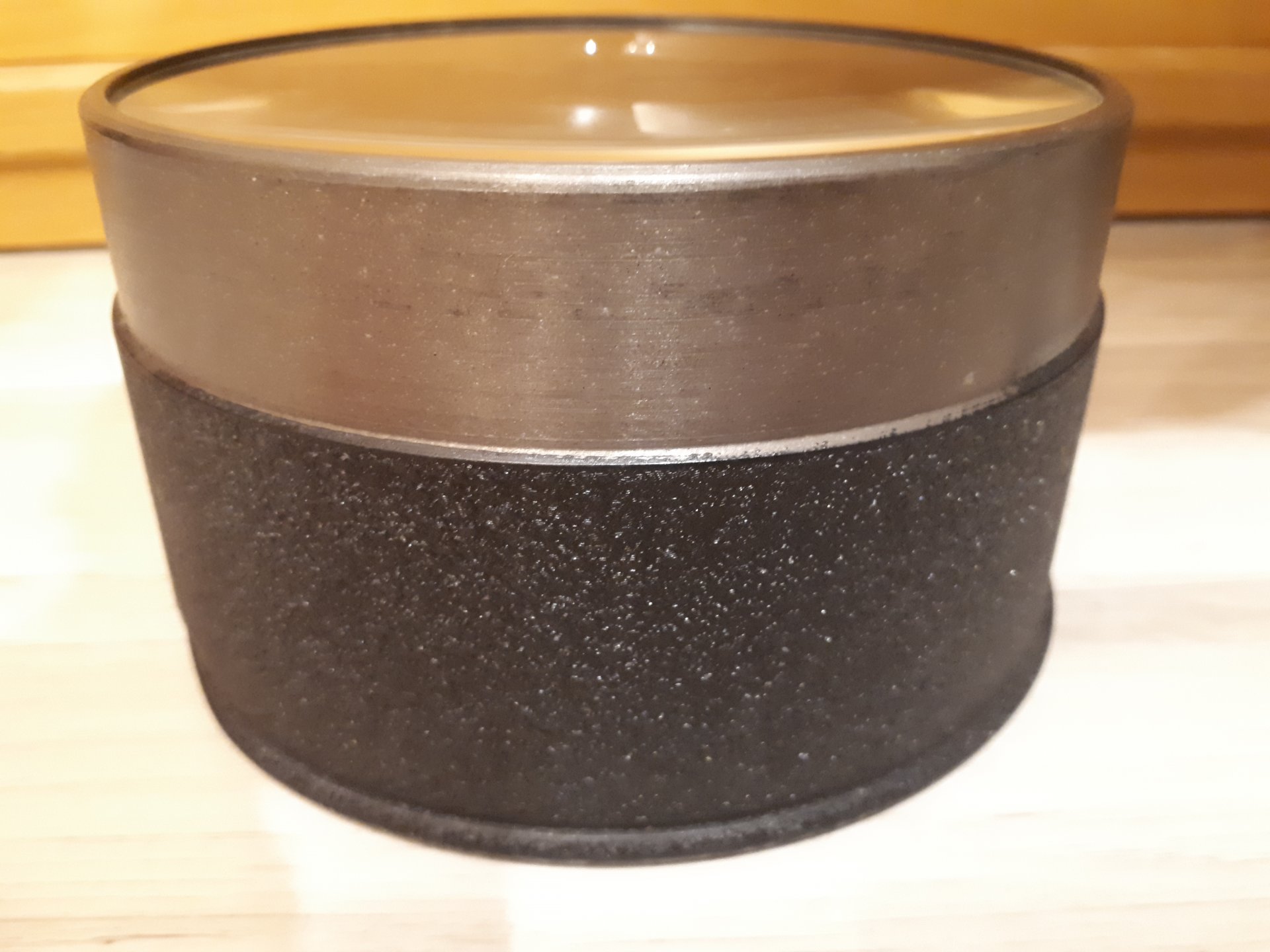

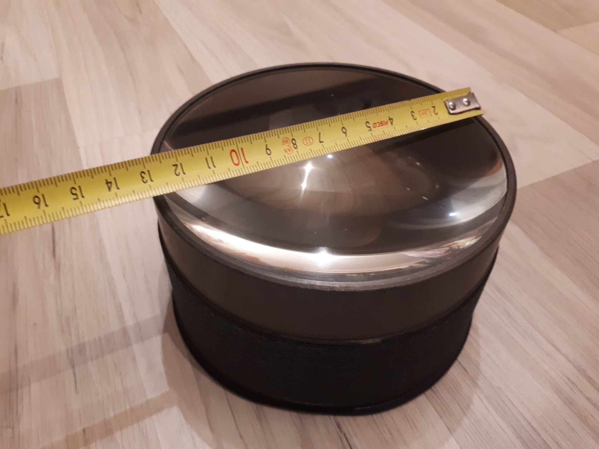

Hallo Liebe Astrofreunde.

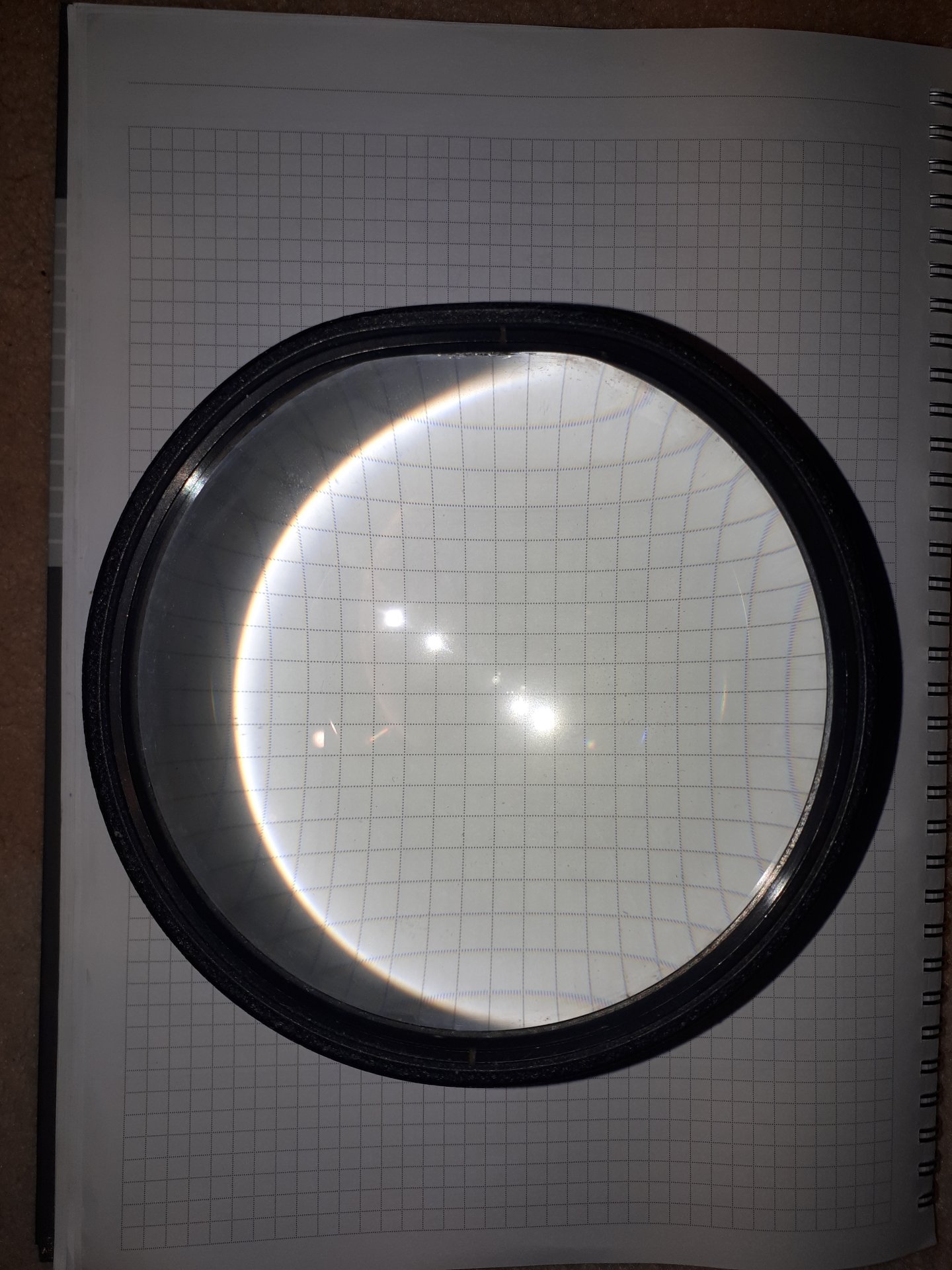

Ich habe sozusagen einen Flohmarktfund (willhaben) gekauft, weil ich dachte Linse D= 120mm, da geht doch sicher etwas zu basteln was Spaß macht. Ein Teleskop war meine erste Idee ohne weiter darüber nachgedacht zu haben. Aber die Brennweite ist nur ca. 50mm. Ja, richtig gelesen 50mm nicht 50cm.
Wenn ich mit einem Pösselokular auf ca 50mm Abstand gehe bekomme ich ein scharfes seitenverkehrtes Bild.
Ich denke das ist, dann wohl kein 120 f 0,5 Objektiv ;-) !
Nun meine Frage:
Hat jemand Ahnung was das für eine Linse ist, oder ob man da was sinnvolles bastel kann. Ein Teleskop wird sich wohl nicht ausgehen.
Hab ja 2 Wochen nichts zu tun.
Die äußeren Glasflächen sind sehr warscheinlich plan, was ich mit einer Spielkarte (als Haarlinealersatz) festgestellt habe.
Die Fassung ist ja relativ grob deformiert und ich wollte eigentlich eine neue Fassung drehen lassen, als ich noch dachte es könnte mal eine Teleskop daraus werden.
Bevor ich aber dieses Zeit und Geldintensive Projekt angehe, wollte ich gerne Eure Meinung dazu hören.
LG Roland

Hallo Roland,
vielleicht von einem uralten Overhead-Projektor...
CS.Oli
könnte auch eine Optik aus einem Vergrösserer aus der Zeit der Foto-Papierabzüge sein, die -wenn ich das noch richtig in Erinnerung habe -vor einem Diffusor, dem Negativ und dann am Ende dem Projektionsobjektiv eingesetzt war, um das Licht der Quelle (Glühbirne) für eine grossflächige Ausleuchtung aufzuweiten. .??
Hatte so ein Teil damals mal auseinandergenommen, ist aber laaange her...
-cb
Ja, das könnte es sein, weil der Vor-vorbesitzer angeblich Fotograf war.
Werde mal googln ob ich ein Foto finde.
Schon mal danke für die Tips.
LG Roland
Nach kurzem googln, es könnte doch wirklich ein Kondensor aus einem Fotovergrößerer sein.
Schade.
Nichts mit Teleskopobjektiv!
LG Roland
Roland,
das sieht nach einer Kondensoroptik, wie oben bereits vorgeschlagen, aus. Ich habe auch irgendwo etwas Ähnliches, aber mit 25cm Durchmesser.
Die Kondensoren hatten in der Regel zwei plankonvexe Linsen in der Fassung. Mit einem Laserpointer könntest Du es einfach überprüfen.
Dann würde jede der beiden Linsen mehr Fokus als nur die 50mm haben,

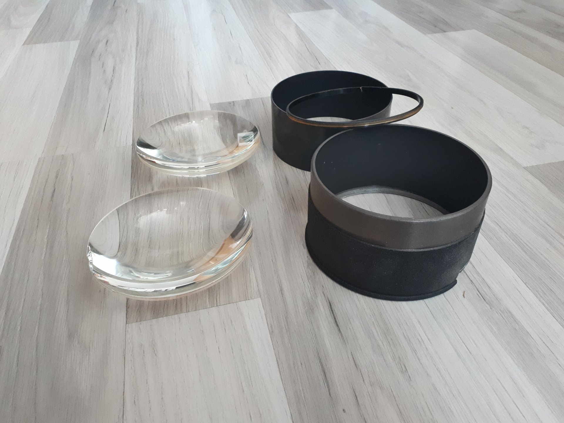

Ich hab die Linse aus purer Neugier zerlegt.
Das mit dem Entsorgen wird aufwändig. 2 plankonvexe Glaslinsen, 1 Aluminium Fassung, 1 Stahl Zwischenring und Messing Klemmring. Also gebe ich den Linsen noch etwas Zeit.
Mal abwarten, ob das etwas anderes als ein Kunstobjekt werden kann.
LG Roland
LG Roland
Also es ist doch eine Kondensoroptik mit 2 plan/konvex Linsen, wie ich oben in #6 vermutete,
Jiri
