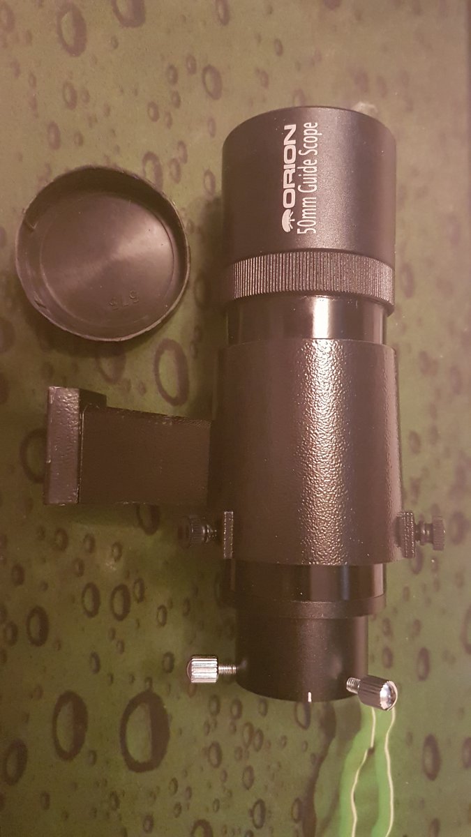

Hallo liebe Astrofreunde,
ich habe ein Problem mit dem Fokusieren meines Autoguiders.
Ich habe damals bei eBay günsitg ein Orion 50mm Guide Scope ersteigern können, und seid kurzem habe ich ein Lacerta MGEN 2. Generation Autoguider. Bei den ersten klaren Nächten bin ich sofort raus und wollte sofort loslegen, nur ziemlich schnell habe ich gemerkt, dass das Fokusieren nichts wird.

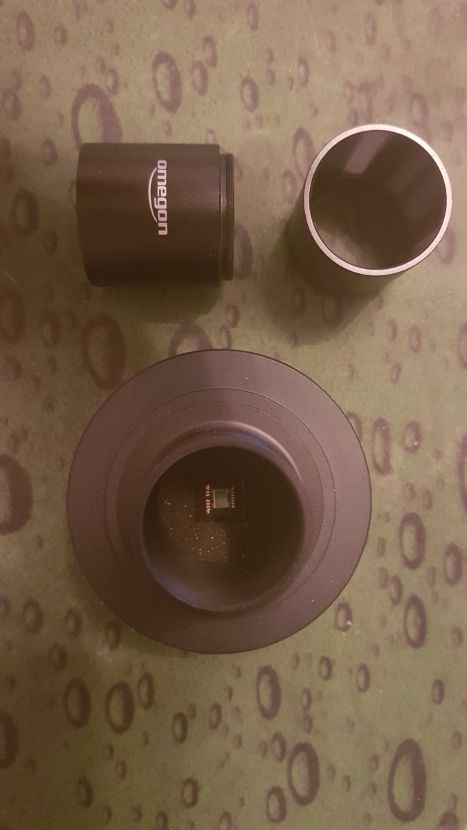

In Absprache mit einem Online-Händler wurde mir gesagt, das ich zwei Verlängerungshülen benötige, diese habe ich dann bestellt und ebenfalls direkt getestet. Aber mit dem Fokusieren wurde wieder nichts.
Ich habe es schon mit einer 2x und einer 0.63x Zwischenlinse probiert, aber ebenfalls ohne Erfolg.
Der Fokuspunkt liegt gefühlt 30cm hinter dem Guide Scope.
Meine Frage ist nun:
Mache ich bei dem Fokusieren irgendetwas falsch? Übersehe ich etwas?
Ich hätte kein Problem damit mir ein neues Guide Scope zu organisieren, falls es eins gibt in dem ich den Auto Guider "quasi" nur einstecken muss und ein bisschen Feinjustage machen muss.
Nachgeführt werden soll ein 6" F4 Newton auf einer Skywatcher EQ5 SynScan. Später wirds sicher noch weitere Teleskope geben, bei denen ebenfalls nachgeführt werden soll :)
Ich danke euch jetzt schon für Tipps und Hinweise.
Schöne Grüße und CS.
Andreas

Hallo Andreas,
das muß funktionieren . Du musst das feinfühlig machen . Millimeter für millimeter aber erst mal auf eine Himmelsgegend mit gant vielen Sternen damit du wirklich was im Sucher hast . Alle positionen durchprobieren mit der MGEN Kamera . Vielleicht sind die Hülsen zu lang , was kürzers nehmen . Wenn du was gefunden hast lass die Kamera dran oder markierst die Stellung um dann nicht noch mal zu suchen . Ich habe das 60er , funktioniert einwanfrei mit dieser Kamera.
nimm Dir als Ziel fürs Fokussieren erstmal einen Sendemast oder ein Windrad in der Nähe, die Positionslichter sind sehr klein und hell. Das geht auch schon in der Dämmerung. Das geht manchmal besser als am Stern. Nimm's als Tip.
Jörg
Hallo Andreas
Ich hatte anfänglich auch Mühe, aber schlussendlich ging es dann. Verwirrend ist teilweise, dass man mit Okular und Auge evt. einen zu langen Abstand annimmt. Der Kamerachip des MGEN müsste plus/minus irgendwo beim Okular sein.
Als ich noch einen OAG hatte am C8, habe ich mir die Mühe gemacht den ganzen Aufbau zu vermessen (da mit OAG beide Strahlengänge identisch sein sollten): https://forum.astronomie.de/threads/fokus-ausmessen-mit-oag.213242
Vielleicht hilft dir eine solche Bestandesaufnahme an deinem Setting auch weiter.
Grüsse, David
Wenn Du wissen willst, wo genau der Fokus ist, dann stelle das Rohr tagsüber auf den Horizont ein und halte ohne Okular oder sonst was das Fenster eines Fensterbriefumschlags dahinter. Da, wo Du ein scharfes Bild siehst, ist der Fokus. Da muss der Sensor der Kamera sein. Du brauchst für den Himmel noch ein klein wenig mehr Distanz, aber so etwa wird es mit dem Horizont schon hinkommen.
Michael
