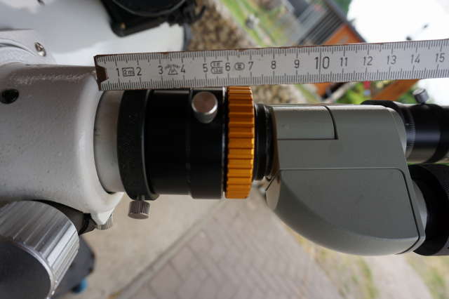

Dann kann nicht mehr allzu viel fehlen. Der 2,6er reduziert den GW schon auf wenige cm und irgendwo wird der OAZ ja auch noch etwas Reserve haben.

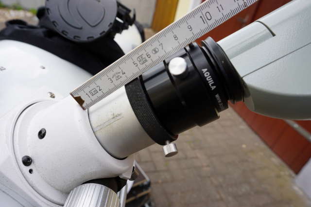

Was ist denn das für ein orange Teil da? Das baut ja ziemlich auf. Bzw. wie ist denn das Bino angeschlossen? Per T2 an 2"? Evtl. gibt es kürzer bauende Varianten von den Anschlussteilen.
Ansonsten halt Verlängerung zwischen GWK und Bino schrauben.
Alles andere kostet gleich ein paar 100€.
PS: ich stand vor 25 Jahren vor dem gleichen Problem. Den 2,6x plus Verlängerung wollte ich aber vermeiden, weil der mich bei meinem 12"er bei extrem hohen Vergrößerungen festgenagelt hätte. Bei Baader haben sie mir dann eine Lösung gebastelt aus einem 1,7x GWK und einigen 1 1/4" Verlängerungshülsen. Damit konnte ich den kompletten Glasweg ausgleichen und kam auf einen Faktor 2,0x. Damit bin ich immerhin auf etwas mehr als ein halbes Grad Gesichtsfeld gekommen, was das Auffinden akzeptabler gemacht hat ohne ständig auf ein 2" Okular wechseln zu müssen. Mittlerweile habe ich meinen Dobson komplett neu mit einem Okularschlitten gebaut. Damit komme ich sowohl mit normalen Okularen als auch dem Großfeldbino ohne GWK in den Fokus UND ich kann sogar terrestrisch zu Testzwecken auf etwa 100m scharf stellen. Den Okularschlitten an sich zu bauen war vermutlich sogar billiger als irgendein T2 Adapter. Den habe ich aus verschiedenen Abfällen gebaut plus ein paar Pfennigteile. Lösungen gibt es also immer.

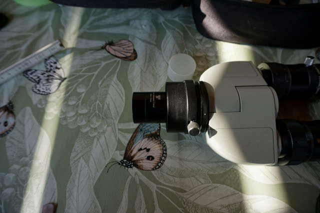

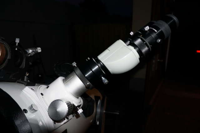

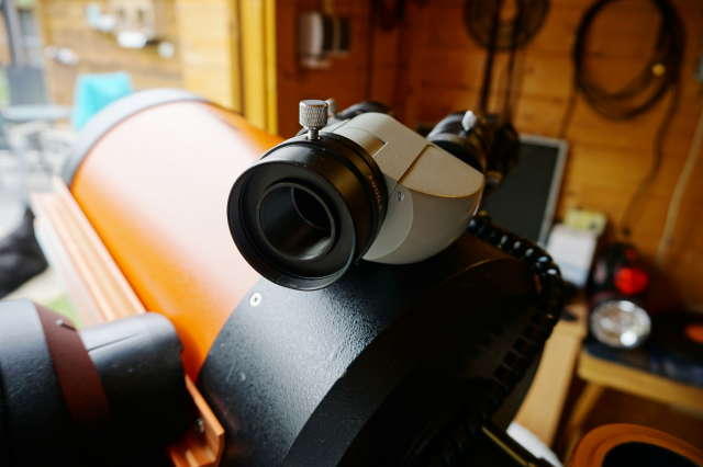

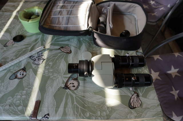

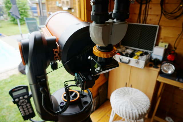

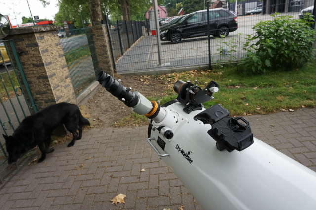

Schaut mal die Varianten habe ich zu Verfügung
25mm Zusatzhülse +GWK
2x 25mm Zusatzhülse +GWK
2 verschiedene 2'' Abstandshülsen
Barlow 2x Celestron 1.25
2' 2,5 ED von TS
Teste das nach her am C8
Alternativ

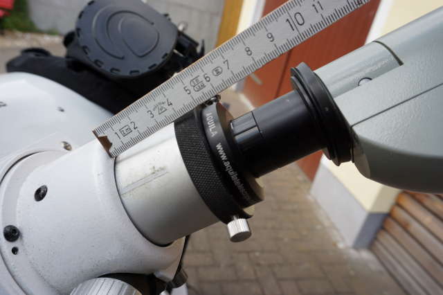

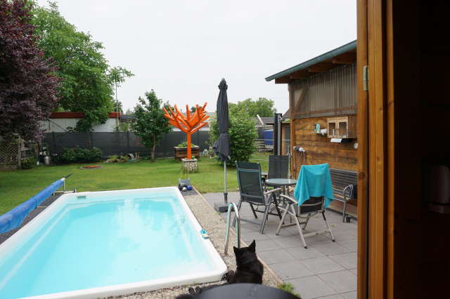

Was ist denn das Teil von Aquila auf Bild 3? Wenn das ein 1,25"-Adapter ist, dann nimm mal den und steck das Bino wie im letzten Bild ganz rein, aber ohne die schwarze Verlängerung auf 2" und das orangene Teil vom letzten Bild.
Beste Grüße,
Alex
Wie in Bild 1 sozusagen , habe ich aber alles schon durch terrestrisch haut das schon hin.
Nur am Sternenhimmel ist kein Stern zu sehen , kann es sein das der 2,6 GWK so viel licht schluckt das da einfach nichts mehr durch kommt .
Habe auch schon den Test mit dem Justierlaser von vorne gemacht Okularseitig kommt dann bei beiden ein gleichmäßiger Laser Punkt
Scheint das Bino ja in Ordnung zu sein
Gruß Ceule
Der Puschfix ist auch eine gute Idee sicher auch für die ASI geeignet
Hallo Arnold
Ist ja fast das gleiche wie der Pushfix nur preiswerter den werde ich wohl bestellen kann man immer gebrauchen .
Gruß Ceule
Der Adapter ist bestellt, na mal sehen kann ja nur noch besser werden .

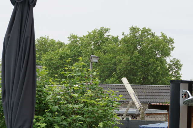

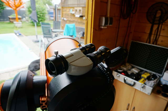

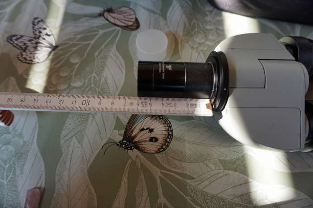

Hier mal der Test in Bildern. Bäume Mitte rechts von der Sache her kein großer Unterschied zum Dobson
Boah, krass das mal so komplett zu sehen.
Mit den langen Okularklemmen am Bino, dem ganzen weg zwischen Bino und Zenithspiegel, und dann der 2" Spiegel selbst, da nutzt du ja locker 300mm Backfokus. In dem Falle nutzt du vom C8 nur noch 180mm Öffnung und hast 2700mm effektive Brennweite. Also schon F/15.
Das sollte unbedingt kürzer werden.
Die Nennbrennweite von 2032mm gibts nur bei knappen 92mm Backfokus (3 ⅜ Inch).
Die optimale sphärische Korrektur gibts bei 133,35mm (5 ¼ Inch), da hat er dann aber schon 2160mm Brennweite.
Ab 170mm Backfokus vignettiert man dann schon die Öffnung.
LG
Olli

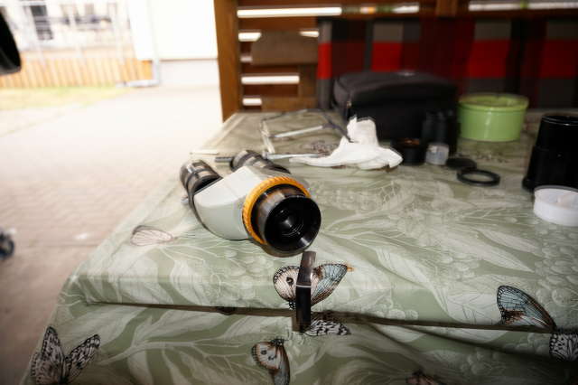

Hallo an alle
Meine Hartnäckigkeit wurde gestern belohnt, denn der Mond kam endlich im Westen über die Straßenbäume zum Vorschein und keine Wolken.
Der kurz bauende Adapter war auch schon da und da war ich guter Dinge.

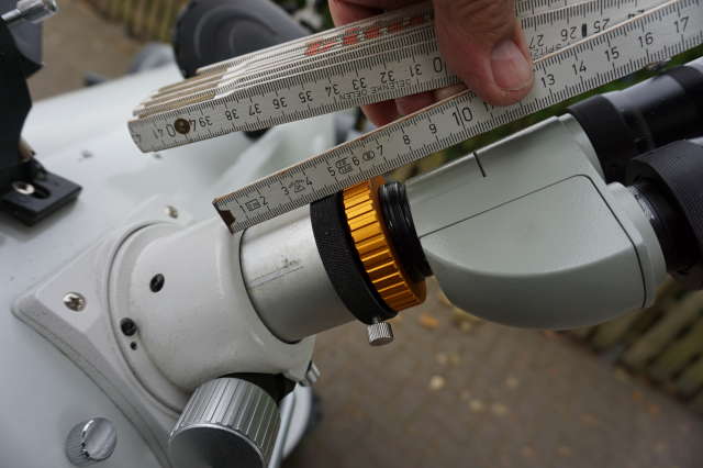

So sieht das jetzt aus mit 2,6 GWK
Bekam den Mond natürlich nicht in den Fokus :mad: aber dank den viele Beschreibungen der Zusammenhänge 2'' Abstandshülse dazwischen
und siehe da mir sprangen die Krater regelrecht ins Gesicht und in einer nie gesehenen Klarheit oh ha o_O Krater in 3D
Durch den 2,6GWK / ich vergleiche das mal mit einem 8mm Okular war der Mond nur zu 50% abgebildet frage ist jetzt wenn ich einen schwächeren
GWK nehme ob sich das Verhältnis dann ändert aber da könnt ihr mir sicher weiter helfen.

Hallo Ceule,
na dann ist doch der erste Weg schon mal genommen und Du kommst mit Deinem Setup in den Fokus.
Wenn ich mir Dein Bild so anschaue, dann hast Du ja mit dem 2,6x GWK neben der Verlängerung auch den OAZ ein ganzes Stück rausgedreht ( gehe davon aus, dass das Bild die Position im Fokus am Mond zeigt).
Ich lass mich gerne korrigieren, aber ich würde erwarten, dass mit dem 1,7x GWK dann die Verlängerung wegfällt und der OAZ weniger weit raus muss, aber ein Fokus möglich wäre… Baader gibt bei seinen GWK einen Unterschied vom 2,6x zum 1,7x von ca. 30mm an…
Ansonsten auch der Tipp, denn 2“ Newton 1,7x GWK von Baader zu suchen (Baader Teilenummer 2456301), mit dem habe ich an meinem 8“ Skywatcher keine Probleme, ich hatte mir den auch mal gebraucht hier im Forum besorgt.
