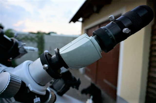

Ich glaube jetzt sind wir auf dem richtigen Weg
anders geht es ja bei mir nicht hier must man sich die 25mm Hülse weg denken
ist dann ohne 25mm Hülse

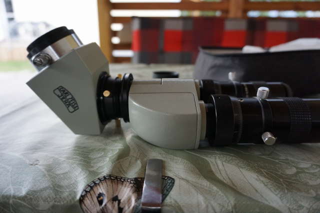

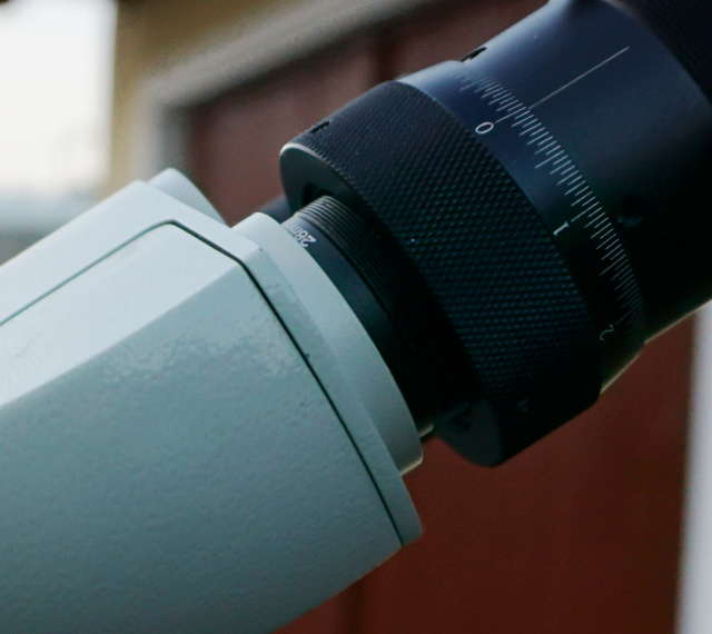

Sehe ich das richtig, daß vor jedem Okular noch ein Fokusierer ist ? ( siehe erstes Bild Beitrag Nr. 14 ). Braucht Ceule denn unbedingt eine Dioptrienausgleich um Unterschiede beider Augen zu einander anzugleichen ? Die Steckhülsen für die Okulare sollten so kurz wie möglich gehalten werden. Mit den beiden Fokussierern wird nur der Gesamtlichtweg unnötig deutlich verlängert und der Ausgleichsbedarf nimmt zu. Es verschlechter sich auch die Feldausleuchtung. Man achte mal bitte auf die sonst üblichen kurzen Okularaufnahmen im Vergleich zu den langen Dingern die Ceule da verwendet.
Nebenbei steht noch viel Wissendswertes in der Gebrauchsanleitung für Binos womit sich einige Sachverhalte zu Binos, auch im Allgemeinen, von alleine erklären.
Gruß Peter
Hallo Peter
Meine Augen sind zwar nicht gleich aber nicht dramatisch die Fokusierer stehen beide auf Null Stellung .

Hallo Peter,

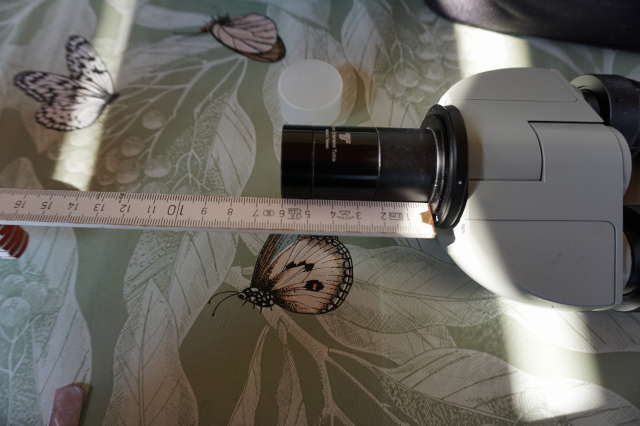

Ich glaube nicht, dass Ceule das absichtlich macht, die hat halt jemand bei der Adaption des Mikroskop-Binos auf 1,25“ da drauf gemacht. Wenn die Okularaufnahmen am Bino mit einem T2 Gewinde geschraubt sind, könnte man diese natürlich gegen kurzbauende T2 auf 1,25“ Okular aufnahmen von Baader oder die Okularklemme mit Drehfokussierung vom Baader tauschen, auch diese bieten ja noch einen gewissen Dioptrienausgleich an und dürfte trotzdem kürzer sein.
Beste Grüße und klare Nächte Frank

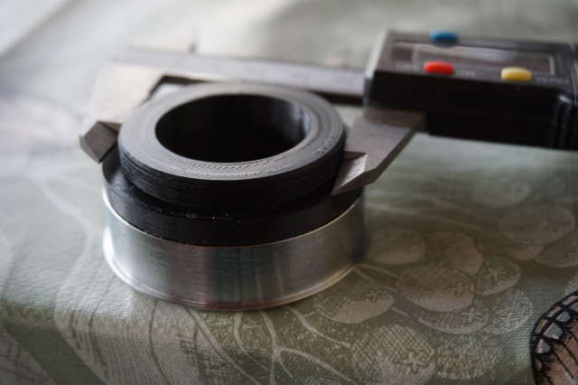

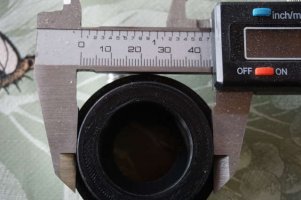

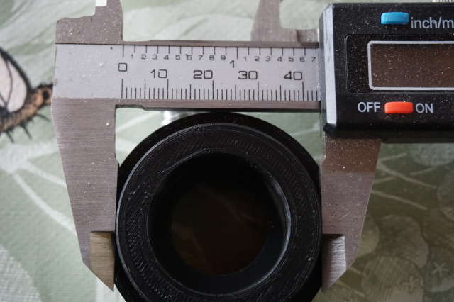

So nun habe ich schon viereckige Augen da ich auf der suche nach einer Okularklemme Tipp Frank
Bino Seitig 27,4mm wenn ich richtig gemessen habe Okular wäre 1,25 hat einer eine Idee ?????????????
Gruß Ceule

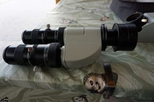

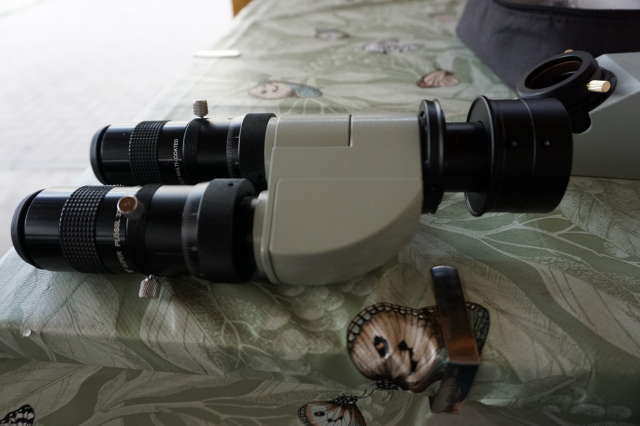

Kannst Du denn die Okularaufnahme am Bino abschrauben? Bilder helfen immer beim Verständnis, also gerne posten was geht ;)
Ja geht ganz einfach , wobei es Meinungen hier gibt das das nicht viel bringt :unsure:

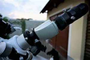

Flecke1DSC02054 (2).JPGGestern noch ein bisschen getestet so lange der Mond über den Bäumen sichtbar war
gestochen scharf aber leider nur 50% im Bild so wie auf Bild 2 ist der Mond perfekt im Fokus mit GWK 2,6
Bin am überlegen ob das so viel bringt den Mond 100% ins Bild zu bekommen denn eigentlich sind die Ergebnisse mit den 50% und der Vergrößerung doch schon
recht ordentlich und bei den Planeten sicher nicht verkehrt , einzig was ich im Bild hatte war die Venus und das Ergebnis war sehr erfreulich.

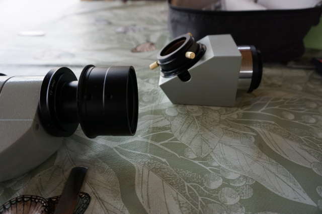

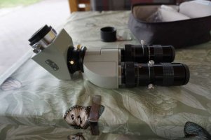

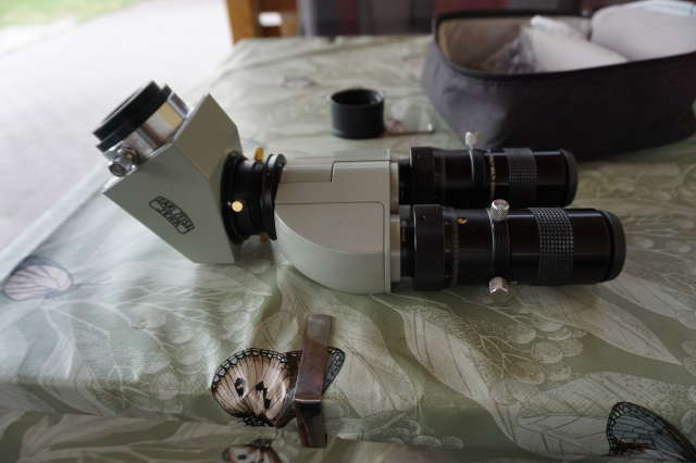

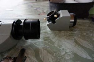

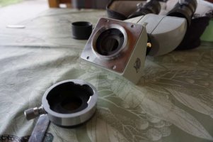

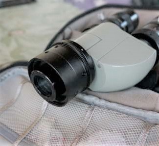

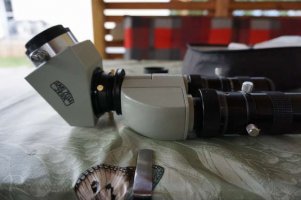

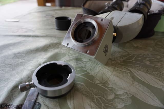

Bin ja schon wieder ein Stück weiter unzwar für das C8 siehe Bild
Denn gerade hinten am C8 ist sicherlich nicht das wahre.
Flecke1DSC02058.JPGFlecke1DSC02059.JPGFlecke1DSC02060.JPGFlecke1DSC02061.JPGFlecke1DSC02063.JPG
Problem ist der Übergang zum Teleskop, hier brauche ich einen Adapter für 1,25 oder 2 ''
Hat einer eine Idee ??
Gruß Ceule

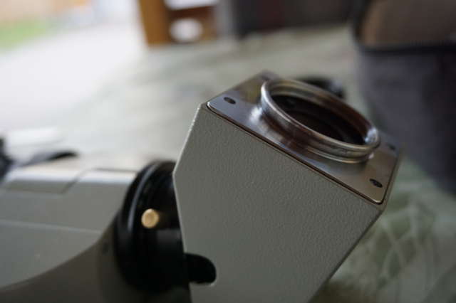

Ist das auf dem Bild Flecke1DSC02063.JPG ein Zeiss-Mikrobayonett an dem Prisma, mit 41,5 mm Außendurchmesser an breiten Stelle der Ringschwalbe?
Dann passt ein T-2-Schnellwechsler:
Und dann eine normale T-2/2" Steckhülse dran.
Beste Grüße,
Alex

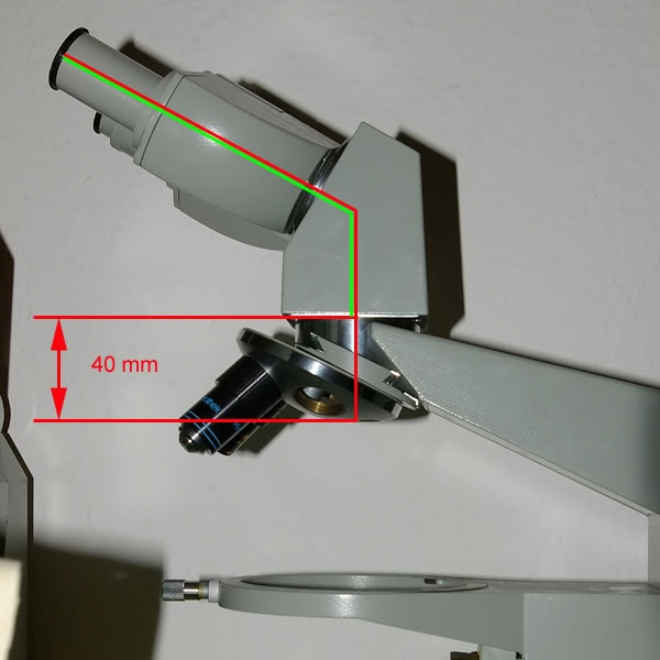

Hallo zusammen, ich erlaube mir mal zu antworten: Ja, an dem 60° Winkelprisma ist vorne (das verchromte, gefaste Zylinderteil zum Teleskop hin...) die Zeiss Jena Ringschwalbe mit 41 mm Aussendurchmesser. Das Prisma stammt aus der Zeiss Jena Mikroval-Serie (Mikroskope mit Tubuslänge 160 mm -> roter Pfad). Die Tubuslänge 160 mm ist ein weit verbreiteter Standard bei Mikroskopen und definiert den Abstand der Objektiv-Anschraubfläche (meist der Revolver mit RMS Gewinde) zur Okular-Anlagefläche (oberer Tubusrand am Bino-Tubus mit Steckhülsen-Durchmesser 23,2 mm). Je nach Mikroskop-Marke liegt die Zwischenbildebene (der Fokus des Objektivs) ca. 10 - 13 mm unterhalb dieser Okular-Anlagefläche, also innerhalb des Tubus.
Ich möchte hier mal einwerfen, dass auch dieser 60° Winkeltubus schon vorne an der Ringschwalbe eine Negativlinse eingebaut hat. Diese dient dazu, die erforderliche optische Tubuslänge von 120 mm (grüner Pfad) am Mikroskop bei Verwendung eines Bino-Tubus wieder herzustellen, denn die mechanische Gesamtlänge von Bino-Tubus und 60° Winkelprisma ist vermutlich größer als die erforderlichen 120 mm, siehe hierzu mein Bild:
Der rein mechanische Tubus (optikloser Teil) von der Anschraubfläche der Mikroskop-Objektive zur Anlagefläche des Winkelprismas beträgt 40 mm. Daher resultiert die erforderliche optische Weglänge beim Bino mit Winkelprisma von 120 mm (160 mm - 40 mm = 120 mm).
Ich befürchte, dass sich durch die Negativlinse im Winkelprisma zusätzlich die wegkorrigierenden Eigenschaften des Glaswegkorrektors (GWK) verschieben werden. Es kommt sicherlich auch noch drauf an, wo der GWK eingesetzt wird, also ob vor dem Gesamtaufbau Winkelprisma / Bino oder zwischen Winkelprisma und Bino. Ich denke, der GWK muss vor der Einheit Winkelprisma / Bino angesetzt werden, lasse mich da aber gerne korrigieren, mir fehlt da die Erfahrung.
Viele Grüße Kay
