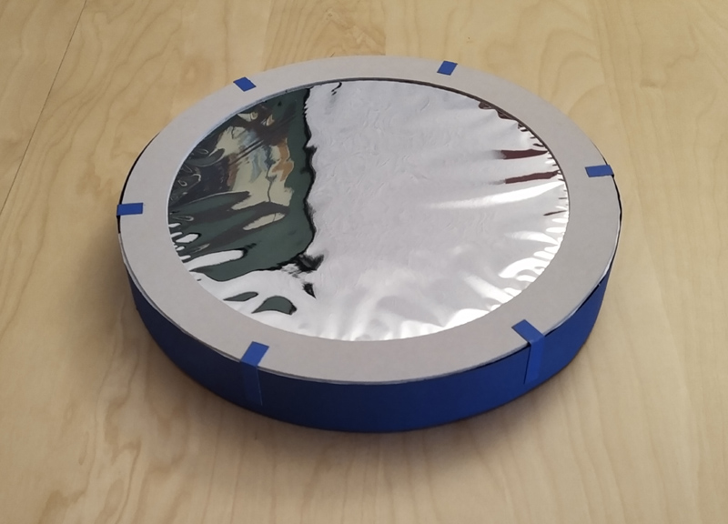

Nach dem Basteln von kleineren Sonnenfiltern für Teleobjektive habe ich jetzt auch einen Filter für meinen 10"-Dobson gebaut. Es sollte ein günstiger und sicherer Folienfilter für die visuelle Beobachtung bei voller Öffnung werden. Nach einigen Versuchen und Vergleichen an kleineren Öffnungen entschied ich mich für die AstroSolar-Folie 5.0 von Baader.

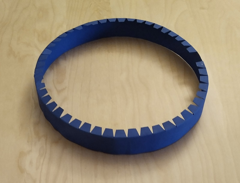

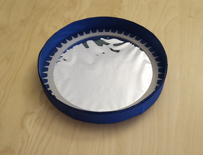

Zuerst musste ein Ring geschaffen werden. Dazu verklebte ich lange Streifen von Fotokarton mit Alleskleber übereinander und spannte jede neue Lage zum Trocknen nachts über den Dob. So entstand in sechs Tagen ein sechslagiger Ring, der durch das Verkleben mit Alleskleber sehr fest wurde und genau passte. Bei der letzten Lage ließ ich kleinere Vierecke zum Umklappen stehen, damit der Filterring dort später besser aufgeklebt werden konnte:
Die Filterfolie befestigte ich mit starkem zweiseitigen Teppichklebeband zwischen zwei Ringen aus jeweils 2mm dickem, sehr festen Karton. Die Klebekraft an Karton erwies sich deutlich stärker als an Sperrholz, das ich eigentlich ursprünglich verwenden wollte. Der Doppelring mit der Filterfolie wurde dann stabil mit Alleskleber auf den blauen Ring aus den umgeklappten Vierecken geklebt:
Sicherheitshalber klebte ich im Abstand von 60° noch Ecken aus Fotokarton auf:

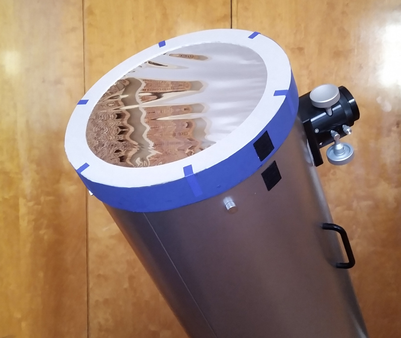

Seitlich am Filter und am Tubus klebte ich im Abstand von 120° noch Klettbandstücke (schwarz) an, die dann vor dem Beobachten mit einem jeweils durchgehenden Stück verbunden werden und den Filter so ganz sicher auf dem Dob halten (obwohl er eigentlich schon fest genug sitzt). Die Filterfolie ist ein wenig wellig, sie sollte ja nicht gespannt sein.
