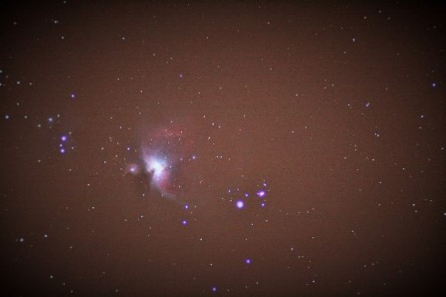

Liebe Himmelsfreunde,
mein M42 durch Canon 1000d mit ISO 1600 und 30" sieht so ausgebrannt aus im inneren, was ist da los? Wer kann mir was sagen?
Gruss von Anette

Hallo Anette,
der Zentralbereich um das Trapez ist offensichtlich überbelichtet. Vom Zentrum aus betrachtet nimmt die Helligkeit von M42 rapide ab. Der Sensor hat einen wesentlich geringeren Dynamikumfang als das menschliche Auge, mit dem man visuell alle Bereiche gleichzeitig detailliert erkennt.
Um alles ausgewogen abzubilden, benötigst du kurze und lange Belichtungszeiten, die dann mit EBV kombiniert werden.
Unabhängig davon leidet das gesamte Bild unter Überbelichtung (Stadthimmel?). Das erkennt man am hellen Himmelshintergrund. Aber für das ausgebrannte Zentrum ist das irrelevant.
VG Christiam

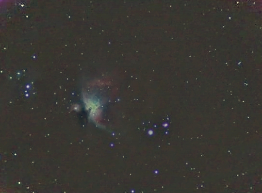

Hallo Anette!
Nun, ausgebrannt werden Astro Bilder in der Regel
dadurch, dass bei der Bearbeitung speziell am Anfang
viel zu viel getreckt wird. Deine 30-sekündige Aufnahme
ist sicher nicht ausgebrannt!
Es ist überhaupt nicht notwendig solche Unmengen von verschiedenen Belichtungszeiten zu machen.
Mit 50 Stk a 30 Sekunden wird's schon ganz ordentlich.
Aus Deinem hier von Dir gezeigten und stark komprimierten JPG-Bild lässt sich zwar nicht mehr sehr viel herausholen,
aber am beiliegenden Bild kannst Du sehen dass
das Zentrum bei 30" nicht unbedingt ausgebrannt sein muss.
Der Himmel bei uns hier in Ebreichsdorf ist ganz ausgezeichnet
für Astrofotografie geeignet. Ich belichte RGB ohne Filter hier bis zu 8 Minuten.
Dein oranger Hintergrund und die dunklen Ecken sind ganz normal
in der Astrofotografie.
Mit ein Paar Klicks mit der richtigen SW lässt sich das sehr gut beheben.
Hast Du noch die 30 sekündigen Originale im "rohen" CR2 Format?
Da ist sicher noch alles drinnen. Ich würde mich gerne daran versuchen.
Gerald.
Link zur Grafik: http://www.werbeagentur.org/oldwexi/gallery_deepsky/IMG_8467_gw.jpg
