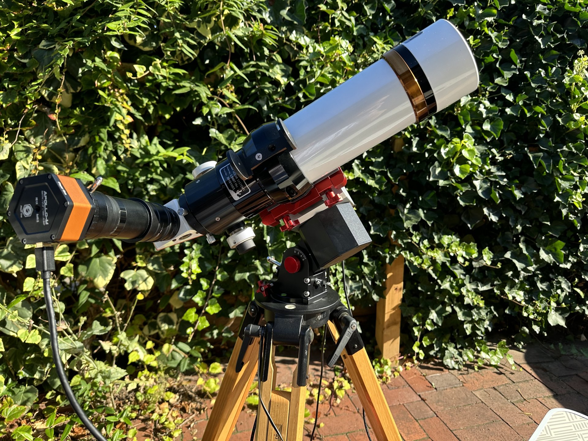

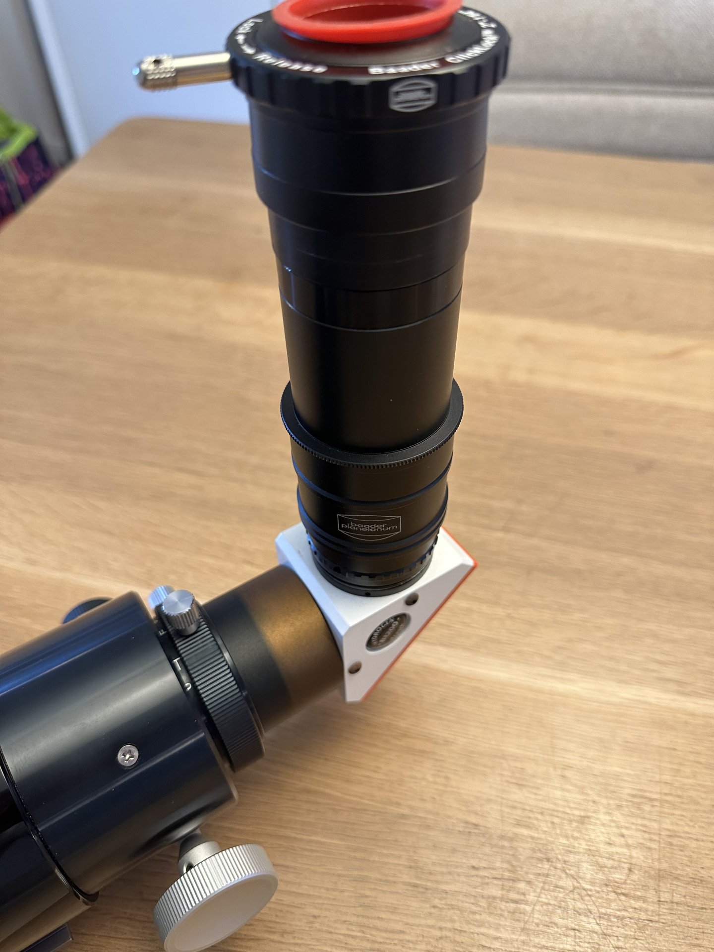

ich habe mir einen gebrauchten Lunt 60 mit BF 1200 und DS 50mm gekauft. Konnte ihn gestern ausprobieren und bin begeistert. Habe von dem Verkäufer auch noch einen Baader FFC bekommen. Nun meine Frage: Kann ich diesen, bei kleinster Vergrößerung (3x) am Lunt nutzen? Ich kann ihn am BF direkt anschrauben und habe auf der anderen Seite auch schon 96mm aufgebaut.

klar kannst du den FFC am Lunt nutzen, warum Du 96 mm aufgebaut hast weis ich nun auch nicht? Kommst Du dann nur so in den Fokus?

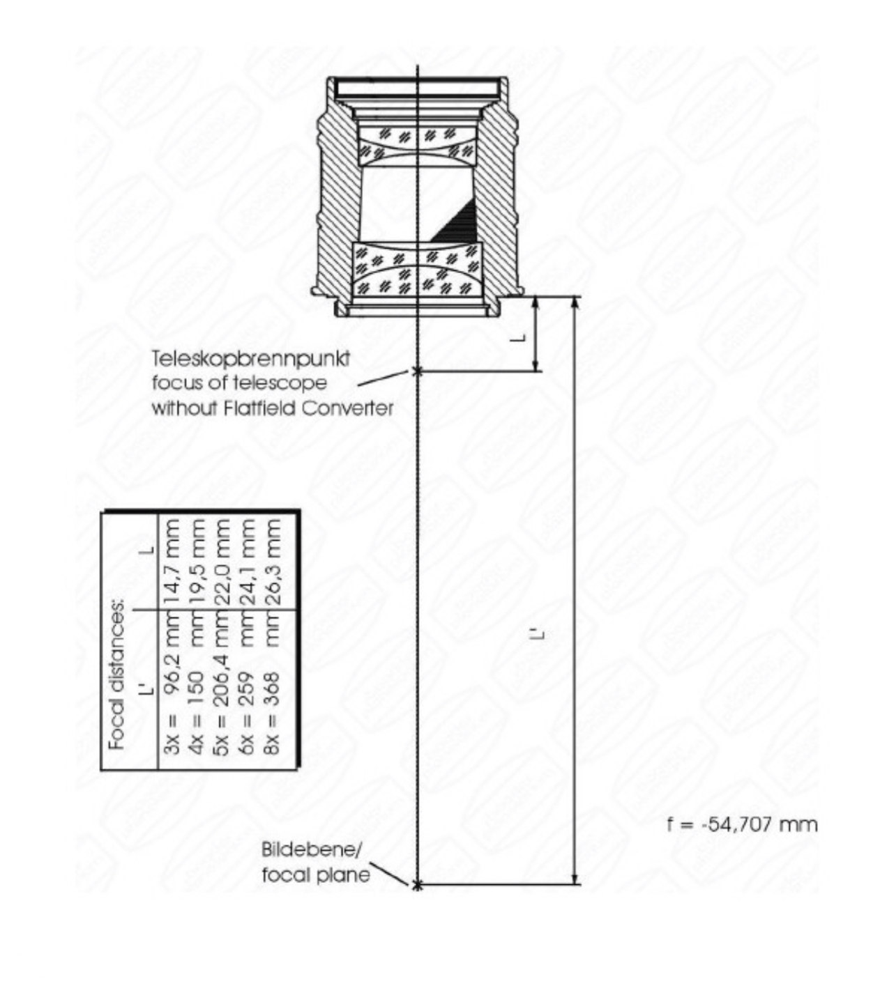

Die 96mm habe ich aus der Anleitung vom FFC. Man regelt die Vergrößerung mittels Abstand zum FFC. So lese ich es zumindest. Die kleinstmögliche Vergrößerung ist 3x (bei 96,2mm) und geht ja bis 8x (365mm).

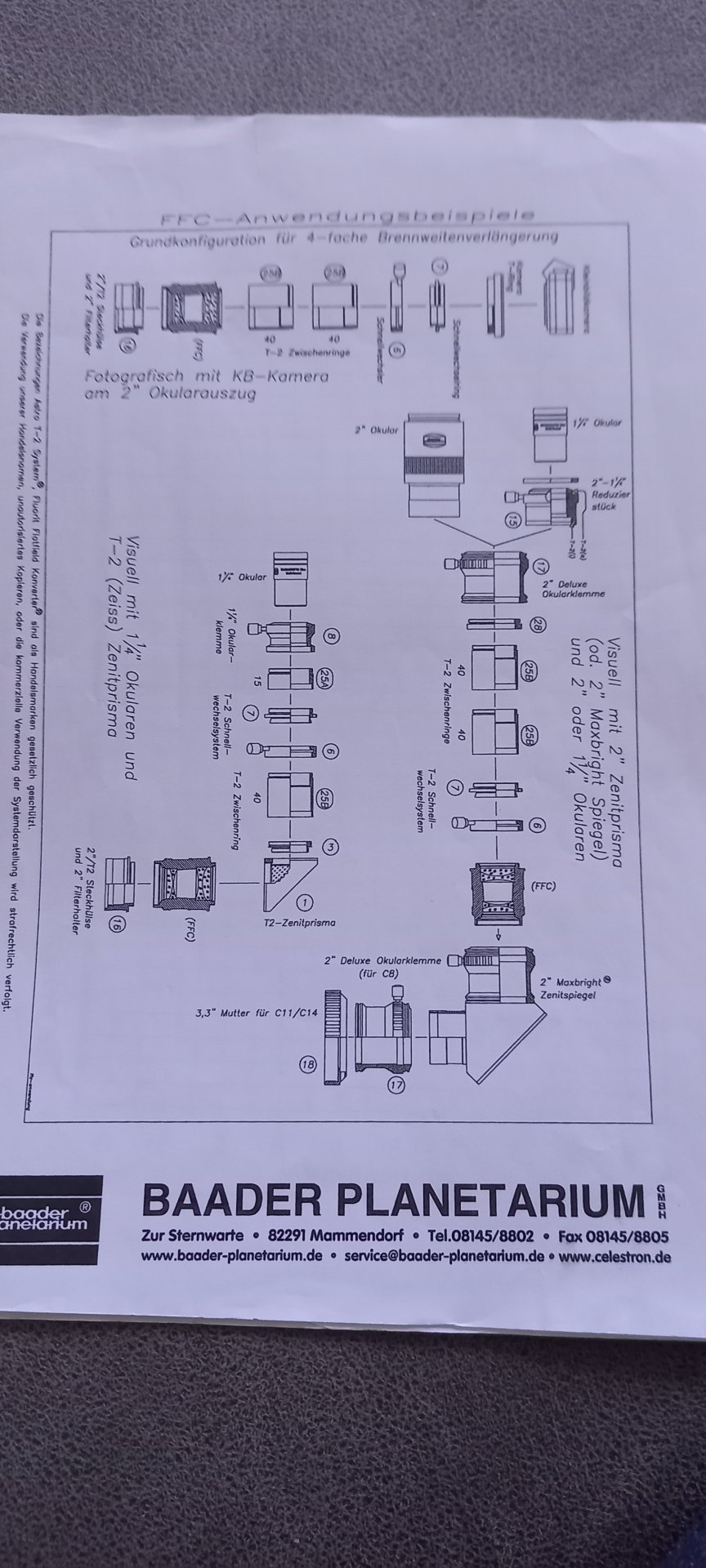

ja diese Verlängerungsmöglichkeiten sind mir bekannt;), du kannst aber den FFC auch gleich anschließen und ohne Verlängerung nutzen, dann bist nicht mit einer so großen Vergrößerung unterwegs. Wenn ich die Sonne mit Bino beobachte, nutze ich den FFC ohne jegliche Verlängerung und habe dann aber auch schon ein sehr großes Bild. Hier kann ich sehr selten 3x nutzen, geschweige denn 8x ..... Falls Du nachfolgende Beschreibungen nicht schon selbst hast:

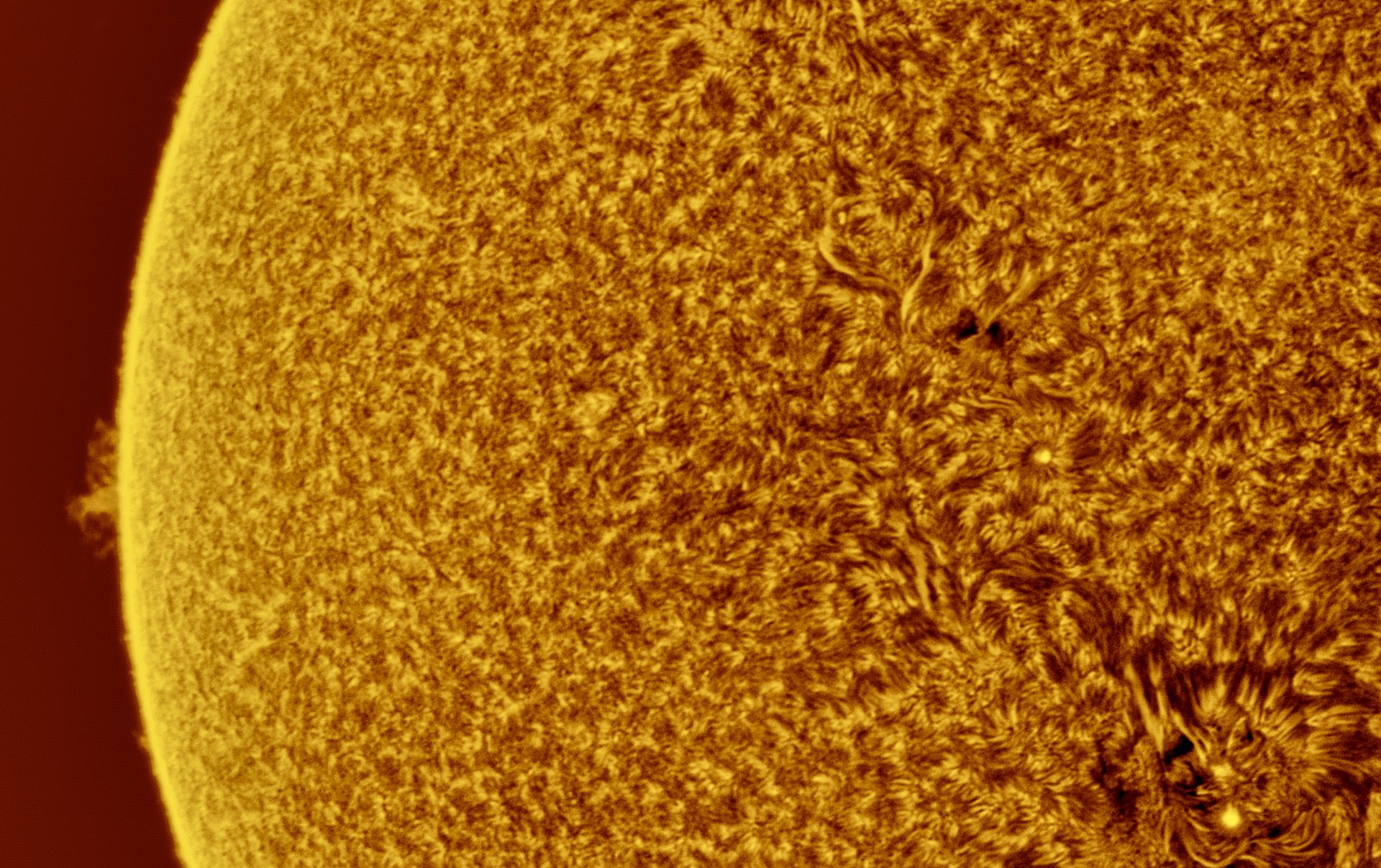

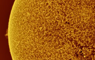

Egal, es hat geklappt. Ist natürlich durch die „kleine“ Öffnung und dem Seeing begrenzt. Ich hab an meinem 127‘er ED den Daystar Quark mit integriertem 4,2x Extender. Hab damit, für mich, beachtliche Ergebnisse erteilt. Ist aber stark Seeing anfällig. Hat dann auch fast 4m Brennweite.

schöne Sonnenaufnahme und Gerät!
