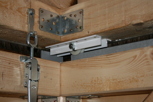

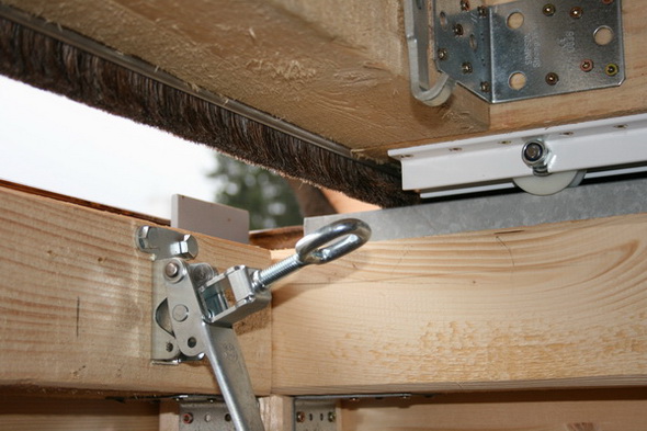

Hallo Rainer,
ich habe eine C-Schiene mit Leichtlaufrollen, wie sie für Tore verwendet wird, umgekehrt eingesetzt. Das Dach muss nur noch in Längsrichtung gesichert werden. In der Schiene kann sich, da sie jetzt nach oben offen ist, zwar etwas Schmutz ansammeln. Aber ich habe sie seit sie im Einsatz ist, noch nie gereinigt. Und das ist jetzt immerhin schon vier Jahre her. Vor allen Dingen ist sie immer noch sehr leichtgängig. Wenn genügend Platz vorhanden ist, kann man die Schiene auch noch durch ein geeignetes U-Profil abdecken. Das muss halt dann jedesmal vorher entfernt werden.
