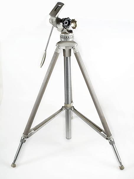

Auf eBay Kleinanzeigen findet man hin und wieder alte Linhof Stative aus Haushaltsauflösungen oder Nachlässen. Ich habe ziemlich genau dieses für unter 20€ bekommen und das ist ziemlich stabil, allerdings ist es auch schwer. Es gibt die auch ohne die drei Verstrebungen unten, ich denke die sind dann wackeliger und eignen sich nicht so gut.
Vielleicht ist das ja ein Blick wert.
