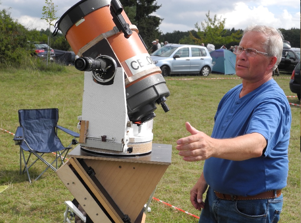

Auch deine Lösung mit dem C8 finde ich schön.

Die Besonderheit beim Mersenne-System ist das der Sekundärspiegel die Systembrennweite des Cassegrain Systems auf unendlich bringt.
Es verlässt ihn also ein paralleles Strahlenbündel das erst wieder mit einer Zusatzoptik in einem Fokus vereinigt werden muss.
Der einzige Vorteil so eines Systems ist das man das parallele Strahlenbündel beliebig weit führen kann bevor man es dann mittels Zusatzoptik in einem Fokus vereinigt.
Das macht nur dann sinn wenn sich dafür eine Notwendigkeit ergibt.
Das kann zb. der Fall sein wenn man den Strahlengang weg vom Teleskop in einen Nebenraum führen möchte und dort erst den Fokus braucht.
Eine solche Notwendigkeit kann ich an einem Dobson aber nicht erkennen.
Man könnte versuchen die Obstruktion zu mindern aber wenn man die Zusatzoptik so weit hinten platziert würde das nur bei sehr sehr kleinem Feld gehen.
Im Feld verlässt das parallele Strahlenbündel den Sekundärspiegel schräg so das hier dann der Nasmyth Umlenkspiegel deutlich größer sein muss als der Sekundärspiegel.
Bezüglich Obstruktion hat man dann also Granits gekonnt sondern eher im Gegenteil
Auch die Zusatzoptik im Beispiel ein APO muss eine recht große Öffnung haben wenn man etwas Feld haben möchte.
Das Mersenne-System ergibt für mich daher am Dobson keinerlei Sinn.
Wesentlich sinnvoller und ja auch viel einfacher ist hier der klassische Cassegrain mit Nasmyth Fokus.
Anstatt über einen 3. Umlenkspiegel in einen zusätzlichen APO zu schauen steckt hier das Okular in der Höhenachse so wie es der Roland bei seinem C8 umgesetzt hat.
Das geht natürlich auch beim klassischen Cassegrain und natürlich auch bei sehr großen Dobson.
Auch mit EQ Montierung ist das machbar.
So etwas hat zb. Kurt hier realisiert.
Grüße Gerd
Hallo Gerd,
Du übersiehst bei Deinen Ausführungen den entscheidenen Punkt: die Öffnungszahl läßt sich gegenüber den Cassegrain-Nasmyth-Konstruktionen wesentlich kleiner halten (z.B. 5 anstatt 15) und hängt von der Sekundäroptik ab. Mit z.B. einem f/6-Apo hast mit den obigen Optiken dann 20"/30"-f/6-Systeme mit halt bequemer Beobachtungsposition.
Außerdem ergibt sich eine Beobachtungsbesonderheit: die Sekundäroptik sieht an den vorgelagerten Optikelementen vorbei (Ablenkspiegel/Fangspiegel) in den Himmel. D.h. man sieht einen stark vergrößernden Zentralbereich umgeben von einem niedrig vergrößernden Feld (siehe die geposteten Artikel).
Wirkliche Nachteile sind: Abbildungsfehler im Feld durch die konfokalen Paraboloide, bei APO: nötige hochkorrigierte Sekundäroptik, mehrmalige Reflexionen (die 3te kann auch weggelassen werden), größerer Justageaufwand, etc.
Ciao Werner
Das ist mal schlau!
Aber warum hat der Mersenne Dobson nochmal einen 3. Umlenkspiegel?
Man könnte doch auch einfach von der Seite beobachten.
Ja, und so richtig bequem sieht das auf dem Foto auch nicht aus. Der Herr macht schon einen ziemlichen Schildkrötenhals.
Einen Dobson auf Nasmyth-Fokus umzubauen ist auch sehr aufwendig und den passenden Sekundärspiegel kauft man sicher nicht von der Stange. Einen gewissen Lichtverlust muss man dazu in kauf nehmen, genauso wie das Problem, dass alle Komponenten sehr hochwertig sein müssen, da sich die Fehler multiplizieren.
Da würde ich eher einen kleinen Haushaltstritt suchen und oben ein Geländer oder einen Stab zum Festhalten anbringen. Teilweise haben diese Teile das ohnehin schon.
