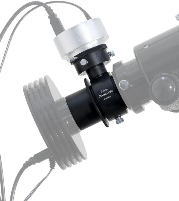

Was ist der Unterschied zwischen OffAxisGuider und Autoguider?
Da ich noch nie mit OAG gearbeitet habe kann ich dir nur theoretisch antworten.
Ein OAG wird zwischen Kamera und Teleskop geschraubt und lenkt über ein Prisma bzw. kleinen Spiegel ein teil des Lichtes zur Seite zur Guidecam weg. Dabei sollte das Prisma nicht in den Lichtweg des Kamera Sensors reinragen sonst gibt es Artefakte an hellen Sternen z.b.
Ein Vorteil ist das dadurch die ca.400g oder mehr (Je nach verwendetem Leitrohr) wegfallen. Also Gewicht gespart.
Hier ein Beispiel:
Lg
Danny

Zum Guiding:
Beim Guiding oder Autoguiding -wir sprechen da von einer Sache- kann man mit einer separaten, kleinen Optik für die Guidingkamera arbeiten, oder eben Off-Axis. Off-Axis bedeutet, dass Du einen kleinen Spiegel im Strahlengang Deiner Aufnahmeoptik hast, der einen Teil des Gesamtbildes zur seitlich adaptierten Guidingkamera auslenkt.
Das Bild des Teleskops ist rund, der Aufnahmesensor ist eckig.
Dadurch ergeben sich im Strahlengang 4 Bereiche, die den Aufnahmesensor nicht interessieren. Und genau in einem dieser Bereiche sitzt der kleine Spiegel des Off-Axis-Guiders.
Vorteil: Du brauchst kein separates „Leitrohr“
Nachteil: Der Off-Axis-Guider braucht etwas vom Backfocus,
und es gibt Situationen, da hast Du es schwerer, einen Leitstern zu finden.
Ganz grob.
Dietmar
