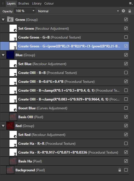

ich baue mir im Moment eigene Makros für meinen Bearbeitungsworkflow auf. Aktuell sitze ich an einem Makro das aus Dualband RGB Daten (L-eXtreme) Bi Colour Daten erstellen soll. Da ich aber noch keine Erfahrung mit Bi Colour Daten habe, frage ich mich ob mein Ergebnis so tendenziell richtig ist.
Als Basis dient mir folgende Formel von dieser Seite.
Ha/Oiii :
  • R = Ha
  • G = ((Oiii*Ha)^~(Oiii*Ha))*Ha + ~((Oiii*Ha)^~(Oiii*Ha))*Oiii
  • B = Oiii
Mein Makro macht folgendes mit den RGB Daten
R = R = Ha
B = clamp( (0.6*G + 0.5*B), 0, 1) = OIII / Da es mir besser gefällt, habe ich hier 0,5 anstatt 0,4 gewählt
G = clamp((B*R)^(1-B*R)*R + (1-((B*R)^(1-B*R)))*B, 0, 1) = G?

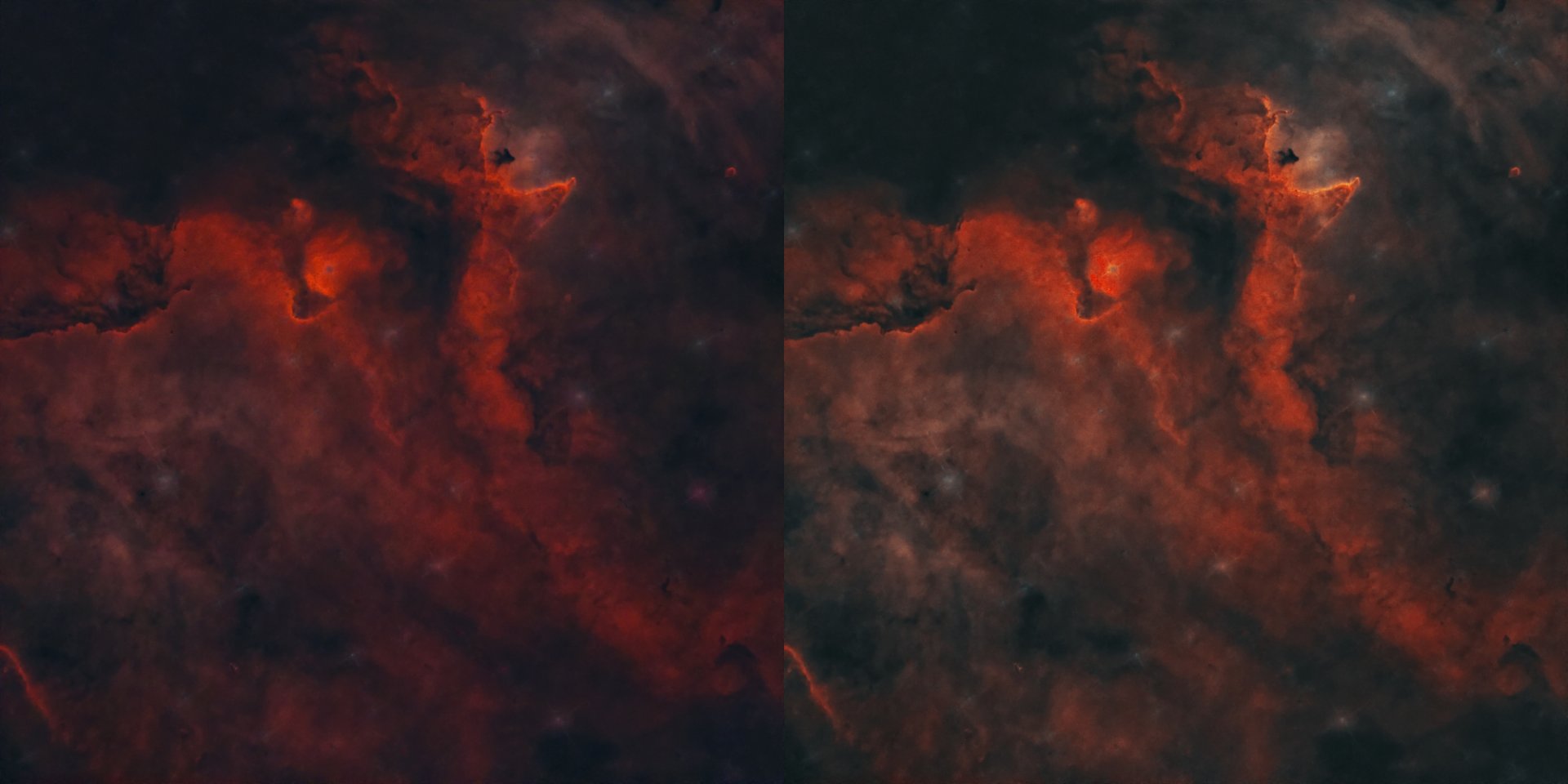

Die Ergebnisse sehen so aus:
Links RGB und rechts Bi Colour Bearbeitung .
Bin ich auf dem richtigen Weg mit meinem Makro oder doch eher auf dem Holzweg?
Ich nutze übrigens Affinity Photo für die Bildbearbeitung. Die Formeln nutze ich im Procedual Texture Layer.

Hi Carsten,
Du bist in den Tiefen der NB-Bearbeitung angekommen, herzlichen Glueckwunsch. :cool:
Wenn es dein Ziel ist, eine "farbechte" Aufnahme aus den zwei NB-Kanaelen abzumixen, dann (Meinung) bist Du der Sache doch schon sehr, sehr nahe gekommen. :y:
Die mangelnde Resonanz kommt wohl da her: Welchen Holzweg meinst Du?
85% der Foristen sind an diesem Punkt gedanklich bereits abgehangen und haben bestenfalls eine vage Ahnung was Du da eigentlich im Detail so treibst und die restlichen 15% wissen, von hier ab gibt's eigentlich keine Holzwege mehr, sondern nur "your way".
Die restliche Fein/Farbabstimmung macht man dann i.d.R. mit Photoshop oder Lightroom und daher lass' knacken und zeig uns den Nebel unter "Deepsky".
Gruss & CS

Hi Carsten,
Farblich ‘richtig’ gibt es doch im NB Universum nicht…
Ich nutze den von dir verwendeten Filter nicht, da ich mit MONO Kameras arbeite, aber die Art der Gewichtung kommt meiner Arbeitsweise sehr nah.
Das Bild sieht farblich ausgewogen aus, und zeigt die Vorteile der Schmalbandizität…
Natürlich wirst Du feststellen, dass die Formel ein guter Start ist, aber nicht bei jedem Zielobjekt gleich gut aussehen wird.
Ich speichere mir die Formeln mit guten Ergebnissen immer ab, und wende die dann an um mir anzusch was am besten (subjektiv!!!!!) wirkt.
Ich nutze PI, da geht das sehr einfach im PixelMath Prozess.
Also, ja, Du bist auf dem richtigen Weg, falls es sowas wie ‘richtig’ gibt.
Was mich ein wenig irritiert, wenn ich mir den Blauen und Grünen Kanal ansehe ist dort trotz ca. 6 Stunden Belichtung nicht wirklich viel Signal vorhanden. Wenn man sich dann aber bearbeitete Schmalbandaufnahmen vom Soul ansieht, sind dort große blaue Bereiche zu sehen. Woher kommt das Signal dafür?
Ja, das habe ich gemerkt :) Ich habe am Wochenende Zeit zum experimentieren und forschen gehabt. Da habe ich mir einige Formeln zusammengesucht und mit denen getestet wie die Ergebnisse aussehen. Dann habe ich mir ein Makro mit allen Formeln in Layern erstellt und brauche nun nur noch die Layer aktivieren oder deaktivieren um die verschiedenen Ergebnisse zu sehen. Mein Makro erstellt ein Standardtemplate und sieht dann so aus.
Gut, dann werde ich den jetzt erstmal weiter verfolgen. Ein Ergebnis werde ich erstmal nicht zeigen können. Morgen steht erstmal eine Zahn OP an, mal sehen wann ich dann wieder fit bin. Vielleicht zum Wochenende.

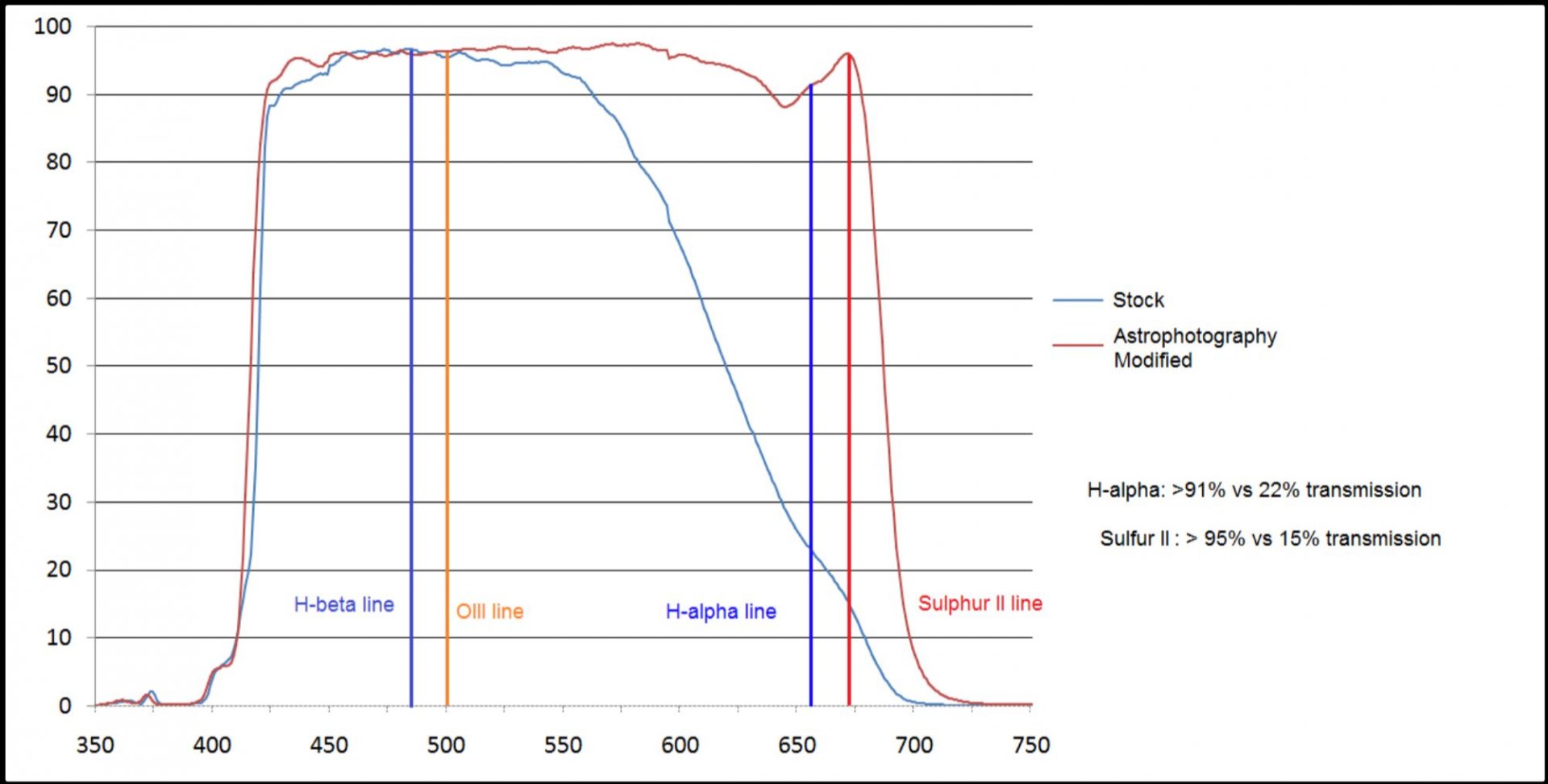

Ich habe jetzt auf die Schnelle nicht die spektrale Empfindlichkeit der unmodifizierten Pentax KP (aus deiner Signatur) gefunden, aber fuer die Pentax 10 sieht das in etwa so aus:

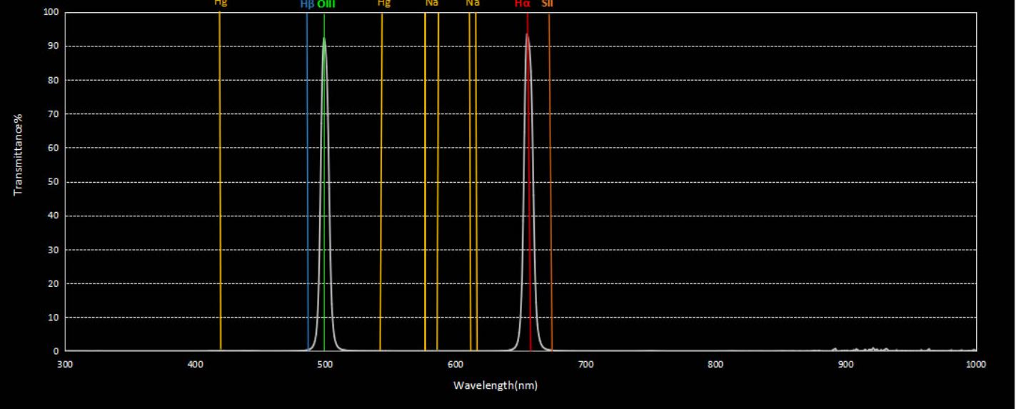

Ein "dual NB" wie der L-extreme fischt dir aus diesem Spektrum diese beiden Linien (OIII und Ha) heraus:
Fuer OIII gibt's da keine Probleme, allerdings da bleibt dir auf der Ha Linie weniger als 20% Quanteneffizienz verglichen zu einer astromodifizierten Pentax (oder einer dezidierten Astrokamera).
Ich sage nicht "das geht nicht" sondern gebe dir zu bedenken: Die Aufnahmedauer fuer ein aequivalentes Ha-Bild - und bei vielen Nebeln spannt dir genau das nun mal das Bild auf - ist dann 16x (!) so lange wie mit einer modifizierten Kamera. Ich sag's mal so: NB (1-2 komplette Naechte?) dauert eh' schon ewig, aber das wird *huestel* auch an sehr hellen Emissionsnebeln ein ganz schwerer Stiefel.
Es muss ja nicht gleich viel Geld kosten: Eine astromodifizierte etwas aeltere Canon findet man z.T. zu Schleuderpreisen im Gebrauchtmarkt (und kann gegebenfalls mit ueberschaubarem Wertverlust wieder losgeschlagen werden) und schliesst dir dann gleich viel mehr Objekte auf, wo man diese Dualband Filter dann sinnvoll einsetzen kann. Damit kann man NB-Imaging erst mal anschnuppern und sich ueberlegen, ob man spaeter einmal investitionsmaessig noch mal nachlegen will. Mit deiner unmodifizierten Pentax wird das sehr frustig, willst Du dir das wirklich geben?

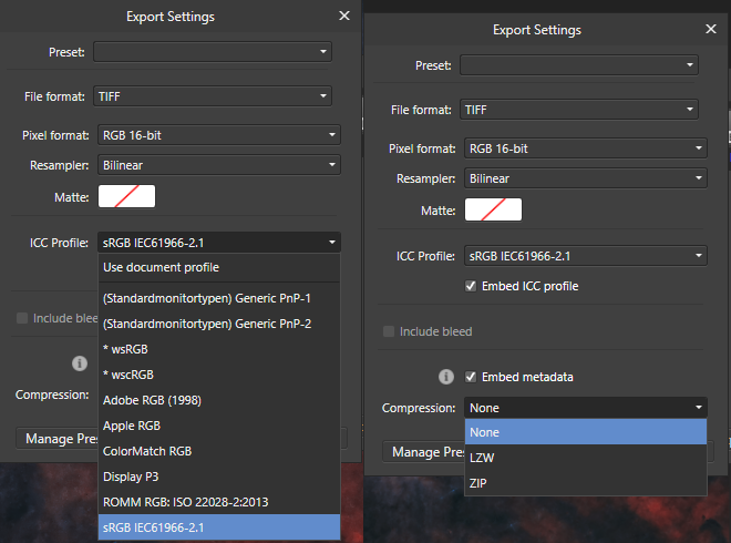

Zur Bildbearbeitung - ja die Menge an Programmen wächst, und auch die Datenmenge. Ich speichere mir immer Zwischenversionen, falls ich mal falsch abbiege. Da kann ich dann Verschiedenes ausprobieren. Und mit der Zeit wird die Bearbeitung ja auch besser, da ist es schön, den eigenen Fortschritt beobachten zu können.
Da Affinity Non Destructive arbeitet, reicht es eine Datei zu speichern. Diese kann dann aber schon sehr groß werden. Bei mir auch schonmal 1GB. Der Vorteil ist, das man den kompletten Arbeitsverlauf an einem Bild nachverfolgen kann.

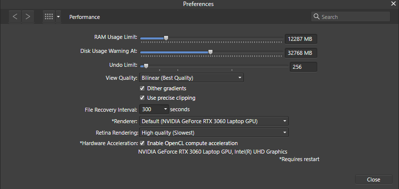

... Ich hoffe da kommt bald mal irgendwann GPU-Beschleunigung, dass wuerde da noch mal auf die Tube druecken, aber danach sieht's wohl erst mal nicht aus.
Ich komme mir langsam wie der Affinity Fanboy vor ;) Eine GPU Beschleunigung existiert in Affinity bereits. Ob diese auch für das stacken genutzt wird kann ich jetzt nicht mit Sicherheit sagen, aber für die Livelayer wird sie eingesetzt.

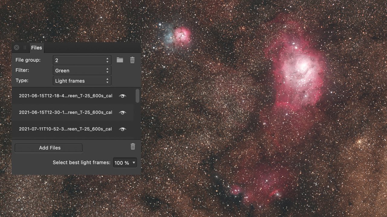

Auch da hat die aktuellste Version von Affinity nachgelegt. Im Stacking Modul kann man auswählen für welchen Filter die Lights sind. Nachdem stacken wird jeder Filter in einem eigenen Layer bereitgestellt. Dazu gibt es auch ein aktuelles Tutorial von James Ritson.
Ich glaube man merkt das ich von der Software ziemlich überzeugt bin. Von Zeit zur zeit werden die Affinity Programme auch mal mit 50% Rabat angeboten. Für den Preis macht man dann eigentlich nicht viel falsch.
Das ist schon praktisch. Allerdings, wenn das Bild schon 1 GB hat, ist das im RAM ja richtig viel. Da kommt meine Mühle schon ins schwitzen, mit 8 GB RAM. Kleine Bilder lassen sich da schneller bearbeiten. Neulich habe ich auch mal ein paar Versionen ausgemistet, die ich definitiv nicht mehr brauchte..
Da hast du Recht, das Non Destructive arbeiten erfordert viel Rechenpower und RAM.
Gruß Carsten
lunic82
Mitglied
Gruß Carsten
Die RTX3060 hat ja genug Leistung, denke ich. Meine GTX 660 ist da auch etwas outdated. Aber Affinity Photo steht bei mir ganz oben auf der Wunschliste, vielleicht warte ich noch bis zum nächsten sale. Für die Sterne nutzt du wahrscheinlich starnet++, oder?
Grüße Moritz

Ich hatte mit Affinity zu Beginn auch das Problem das die exportierten TIFF in Starnet++ nicht funktionierten. Bei mir lag es daran das beim Export das ICC Profil fehlte und die Metadaten komprimiert waren. Nachdem ich folgende Einstellungen vorgenommen habe funktionierte es.
Grüße Carsten

ja ich habe schon länger mit mir gehadert, weil es total sinnvoll ist, eine Canon zu benutzen aber meine Pentax auch gut funktioniert. Aber der Markt ist ein ganz anderer, Astrozubehör etc gibt es für Pentax nicht in der Fülle..
Danke für den Tipp mit dem ICC Profil. Ich exportiere Tif aus Gimp immer "ohne alles", sonst kann ich sie nicht mehr löschen.. Auch so ein tolles Feature. Aber derzeit bearbeite ich meine Bilder nach dem Stacking mit Siril, da müsste dann die Einstellung irgendwo gehen. Von da aus in starnet++ und dann PS.
