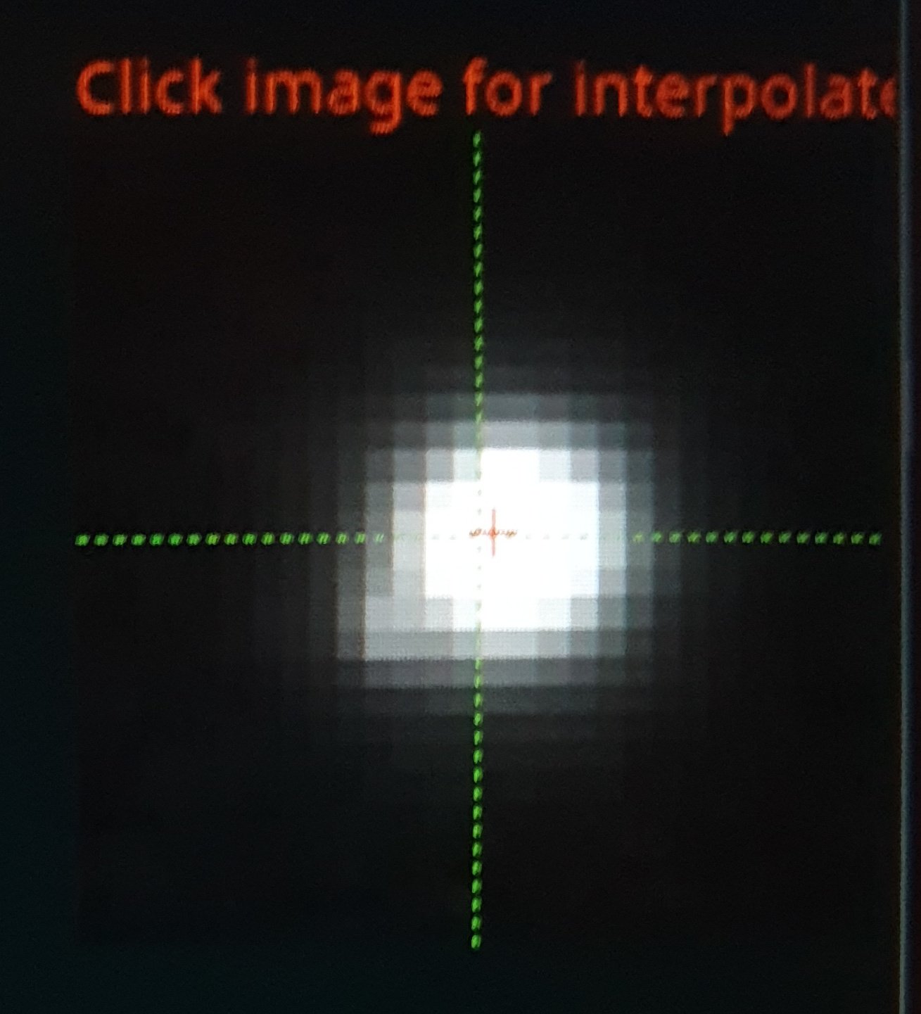

Und so will es der Zufall, daß ich neulich bei meiner momentanen Beschäftigung, das Guiding zu perfektionieren, eine für mich interessante Beobachtung gemacht habe, als ich Algorab (HD 108767) im Visir hatte. Im Guiding ist nämlich ein kleiner Stern (Eta Corvi) in seiner optischen Nähe zu beobachten, und es sieht scheinbar so aus, als wäre das ein kleiner Begleiter (was er aber nicht ist).
Jetzt frage ich mich, was würde wohl BlurXTerminator daraus machen?
Momentan habe ich nur diese Handy-Aufnahme (ein Light ist evtl. vorhanden). Kamera ist ein IMX290 Sensor, Brennweite des Objektivs 242mm, das ganze bei 2*2 Binning:
Würde der kleine Begleiter wegoptimiert werden?

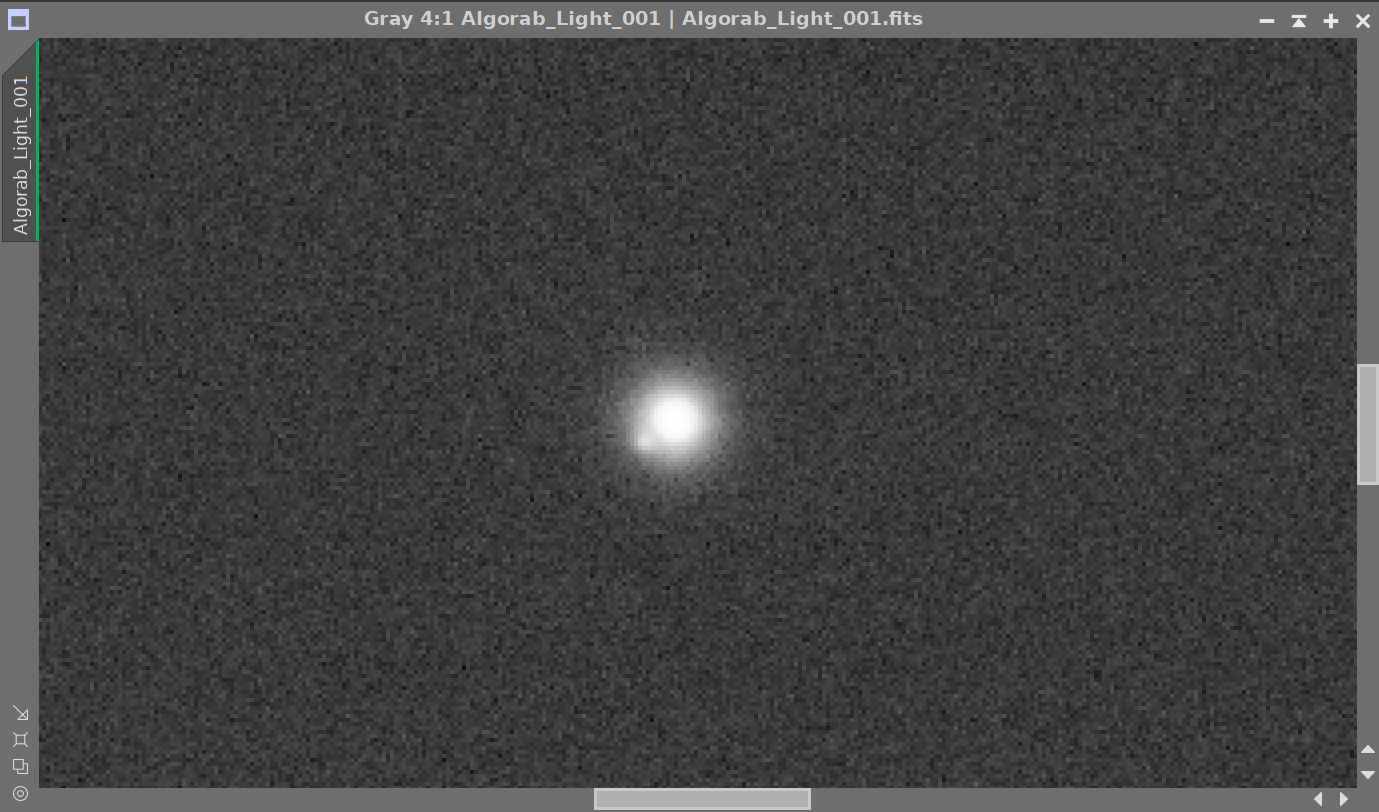

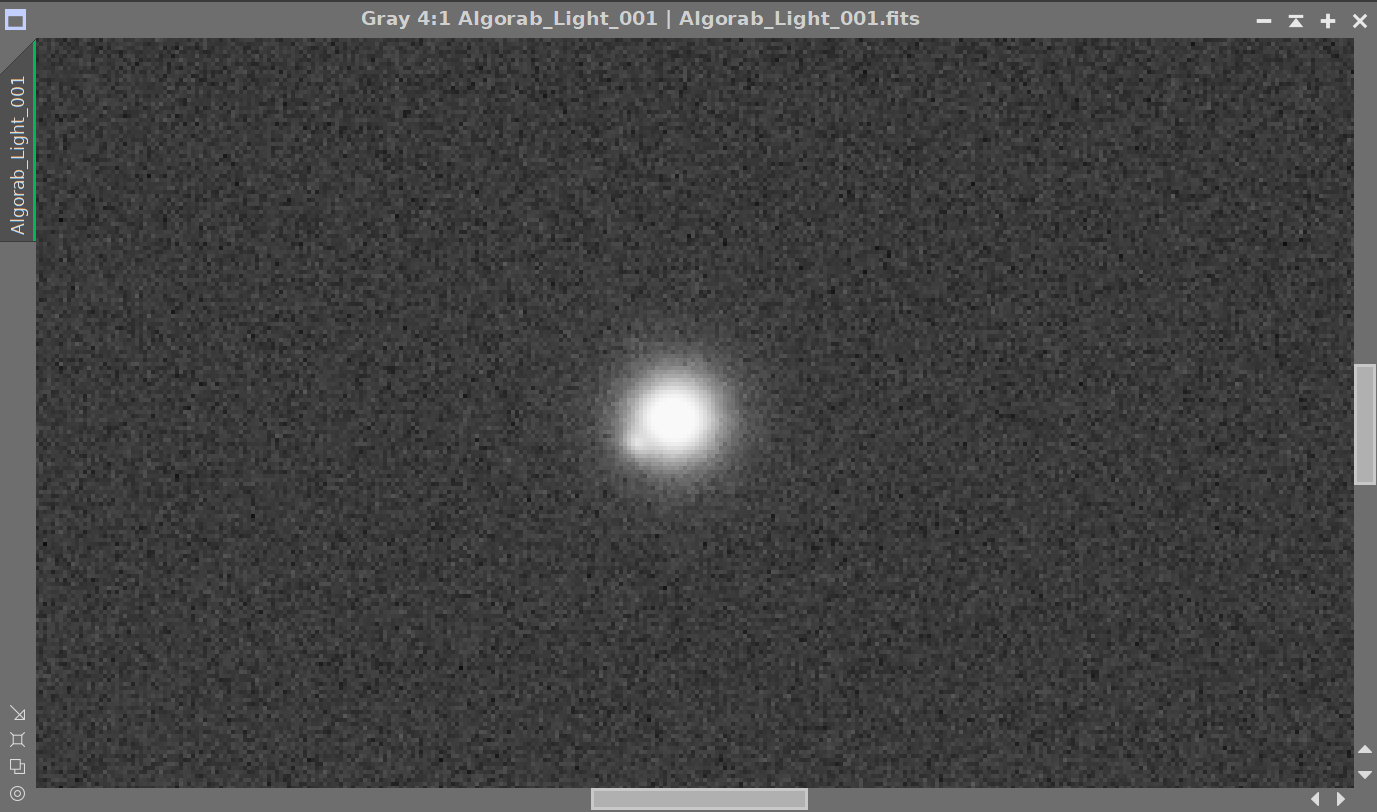

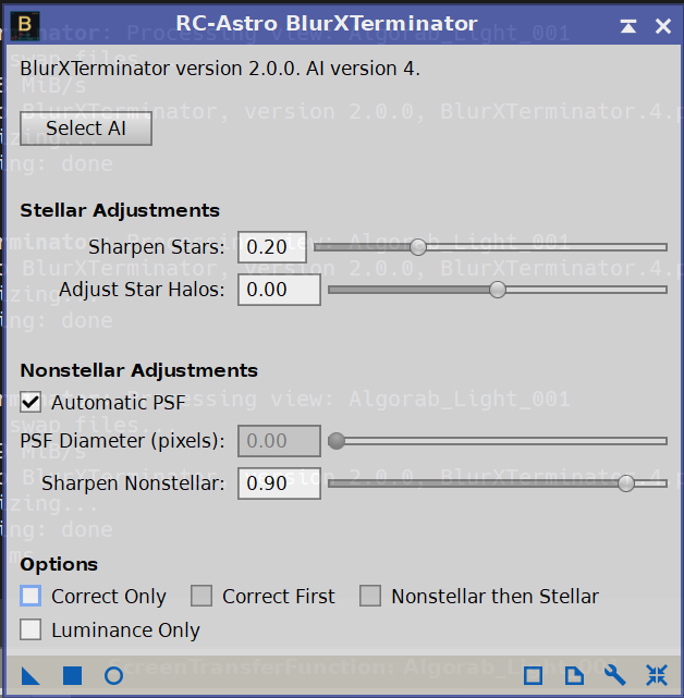

Ich habe es mal durch BXT gejagt (jeweils per STF automatisch gestretcht):
Vorher

Nachher

Einstellungen

wenn ich das richtig sehe, ist der Begleiter nach der Bearbeitung näher heran gerückt, oder täusche ich mich da?

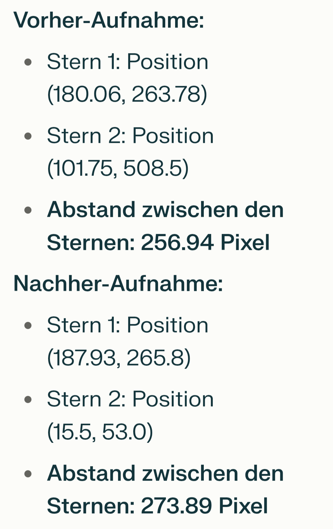

Hallo Dietmar,
die Abstände zw. Den Sternen aus der Positionen in den beiden Bildern:
Das sind etwa 7%.
Fakt ist, bei BXT werden die Gauß-Profile der Sterne kleiner gemacht und korrigiert, nicht primär die Positionen verschoben.
Aber - und das kann die 7% erklären - BXT kann zusätzlich verschiedene optische Verzerrungen korrigieren, die leichte Positionsverschiebungen zur Folge haben können. Diese Korrekturen können über das Bildfeld variieren - beispielsweise werden komatische Sterne in den Bildecken rund gemacht und dann geschärft, während bereits runde Sterne im Zentrum nur geschärft werden.
