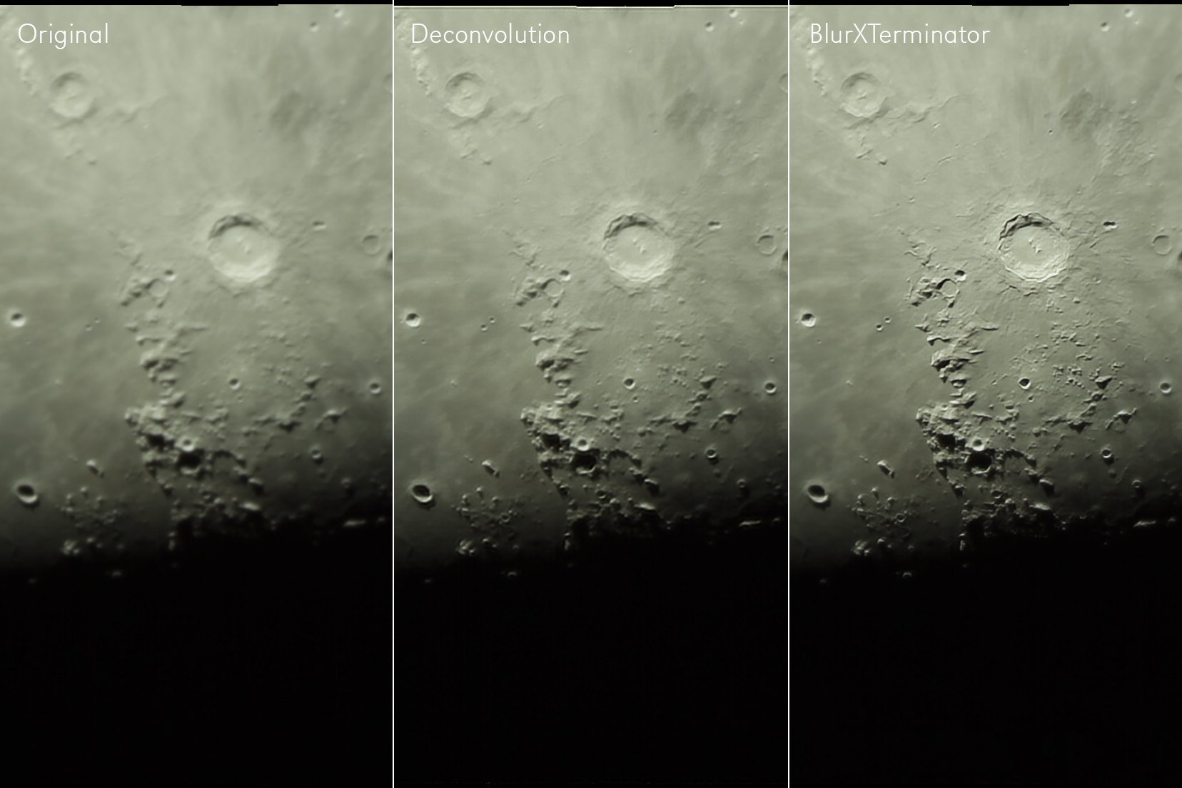

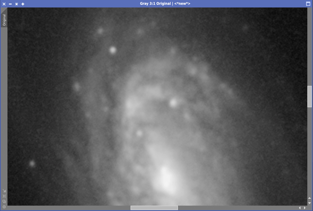

Bild 1 zeigt das Original (300% Vergrößerung).
Bild 2 zeigt das Ergebnis einer „herkömmlichen“ Deconvolution.
Bild 3 ist das Ergebnis von BXT und offenbart unglaublich beeindruckende Details. Wow!
Folgende Beobachtungen sind mir dabei (unangenehm) aufgefallen:
(1) Beim Hin- und Herblinken zwischen Bild 2 und 3 bewegen sich durch BXT einige Strukturen gegenüber ihrem Ursprungsort. Das sollte nicht so sein. Die normale Deconvolution zeigt diesen Effekt gar nicht.
(2) Die rekonstruierten Informationen sind so detailliert, dass kaum nachvollziehbar ist, wie sie in meinem verwaschenen Originalbild tatsächlich verborgen gewesen sein sollten.

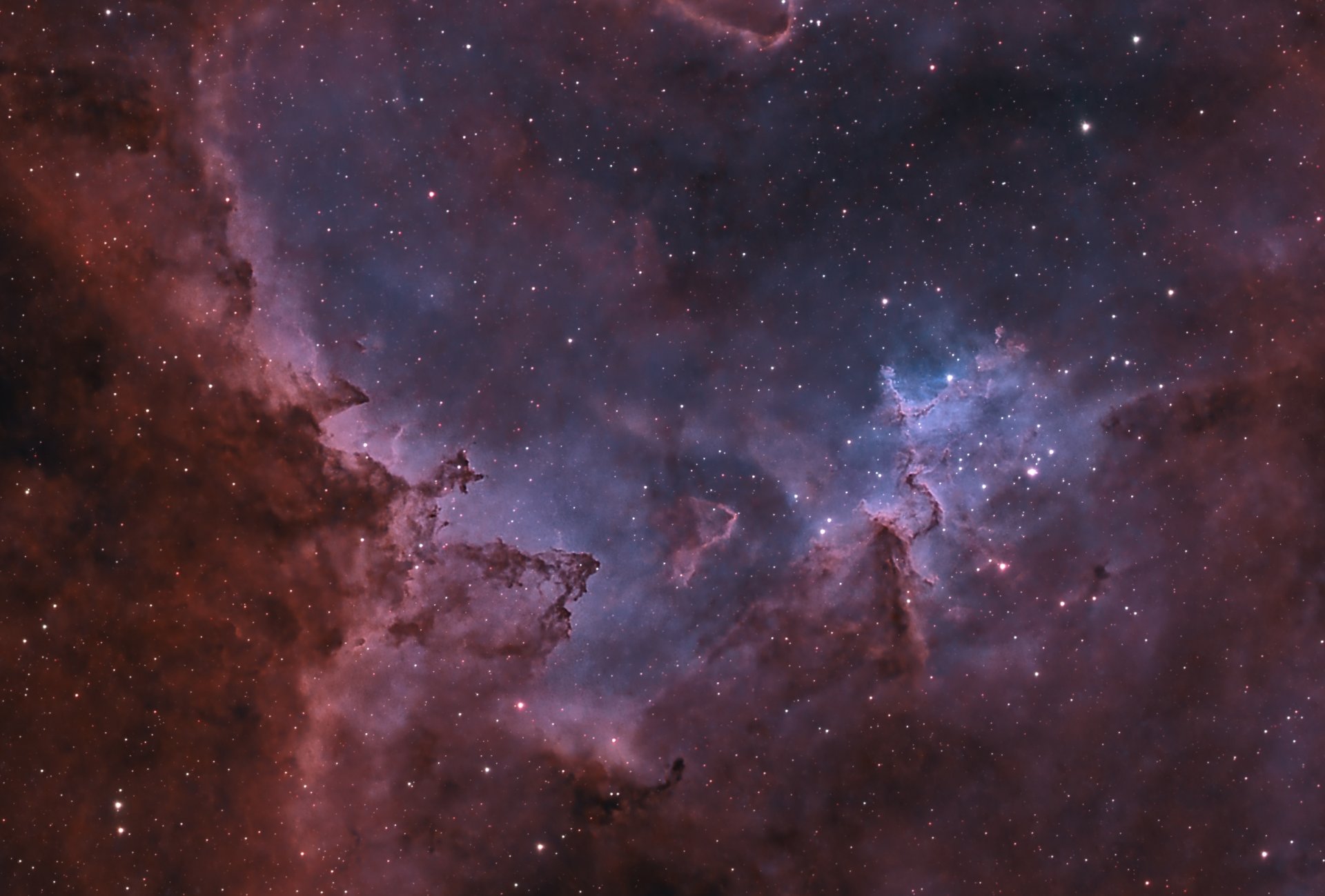

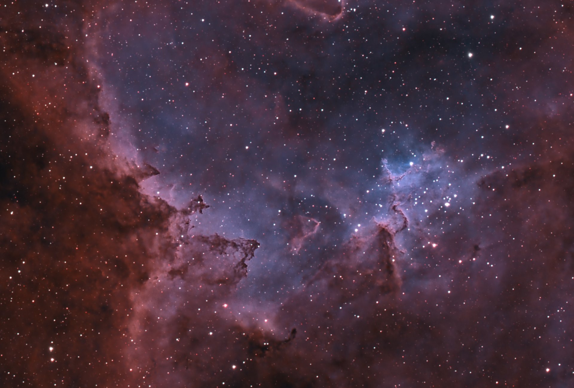

Ich habe mir mal auf die schnelle die Trial-Version runtergeladen und einen allerersten Versuch gestartet.
Bild 1: Original - Ausschnittsvergrößerung IC 1805
Bild 2: Original - Ausschnittsvergrößerung IC 1805 - mit BlurXTerminator (PC offline)
Bild 3: Original - Ausschnittsvergrößerung IC 1805 - mit BlurXTerminator (PC online)
Es fällt auf, dass die Sterne deutlich verkleinert und geschärft werden.
Zwischen Bild 2 und 3 sehe ich keinen Unterschied.
Richtig "geflashed" hat mich der Effekt jetzt ehrlich gesagt nicht - liegt vielleicht auch daran, dass das Original schon viele Details und ein gute Schärfe zeigt.

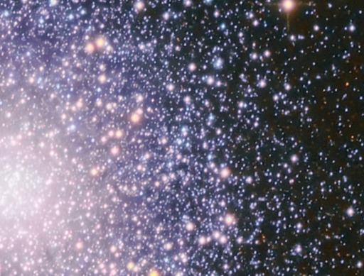

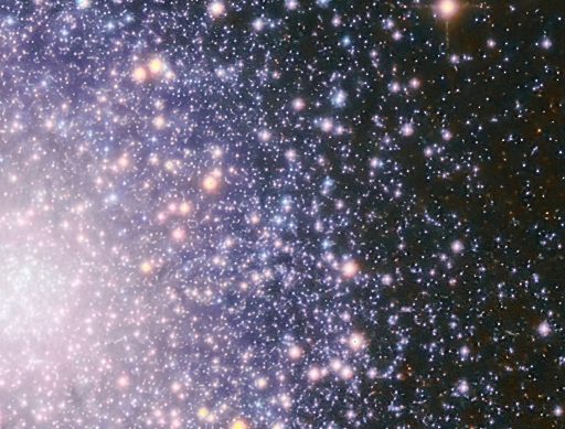

hier nun ein zweiter Vergleich:
Bild 1: M51-Original
Bild 2: M51 mit BlurXTerminator
In diesem Fall sieht man schon besser, dass die Details im rechten Teil von M51 mehr rauskommen. Der Haupteffekt wird allerdings wieder in kleineren und schärferen Sternen sichtbar. Ist halt alles Geschmackssache.

An Franks 3-stufigem, anschaulichem Vergleichs-GIF ist mir nur Folgendes aufgefallen:
Man erkennt am Noise, dass zwischen Bild 2 und Bild 3 eine komplette Verschiebung des Ausschnitts um ein (oder wenige) Pixel nach oben erfolgt. Eine Verschiebung zueinander von Strukturen im Bild sehe ich nicht.
Der Schärfungsgrad ist allerdings in der Tat schon heftig. Wobei der sicher auch einstellbar ist.
