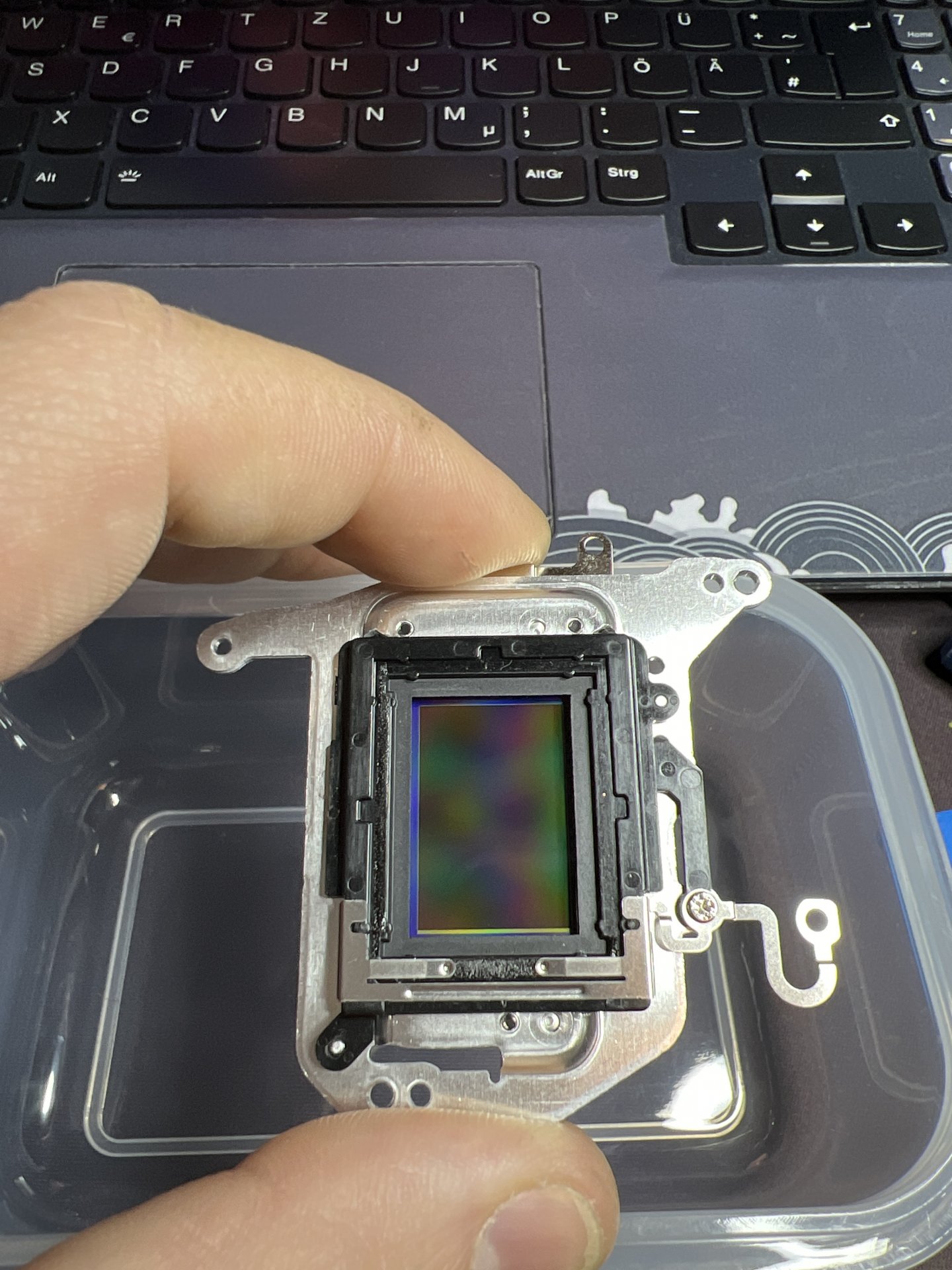

Guten Abend liebes Forum,
Ich habe mich mal an ein EOS 2000d gesetzt um es zu astromodifizieren und habe die Kamera jetzt ungewollt zu einem voll Spektrum gemacht da mir der LPF1 zerbrochen ist als ich den LPF2 ausbauen wollte. Nun zu meiner Frage ist es sinnvoll ein Baader IR cut filter zu verbauen oder soll ich es so lassen? Was mir ein wenig sorgen bereitet ist nur dass der CMOS sensor nun komplett nackt is daher würde ich es einsetzen wollen.

Super hab es mir grade bestellt also werde ich wohl das baader bcf 1 glas zurück schicken.
Danke für die Hilfe :)
jetzt muss ich nurnoch gucken wie ich focus bekomme da ich versehentlich falsche messabstande genommen habe vom sensor ?

Cool, hab die gleiche Tupperdose verwendet! :ROFLMAO:
Auf jeden Fall ist die Idee richtig, die Kamera offen zu lassen, die Baader-Filter sind nicht schlecht, habe selbst eine Kamera, die so umgebaut wurde, aber voll offen hat man auch die volle Auswahl der aufgenommenen Wellenlängen - das eröffnet auch abseits des Nachthimmels spannende Möglichkeiten -> IR-Fotografie!

Du hast doch sicher vorm Ausbau die Höhe der drei Befestigungen des Sensors gemessen?
Ich habe die hohe der Schrauben gemessen die aus der Befestigung schauen, ich hatte lieber 2x messen sollen und ein wenig mein Gehirn nutzen sollen

Evtl mach ich das mit meinem 40Da welches ich noch über habe :)
dann hilft es, eher nach vorn zu stellen, damit man unendlich erreicht. Das ist dann halt Fummelarbeit, aber kein Beinbruch. Die intensive Nutzung des Oberschlundganglions ist allerdings durchaus zu empfehlen, und größtmögliche Sorgfalt, sonst wird das irgendwann stressig.

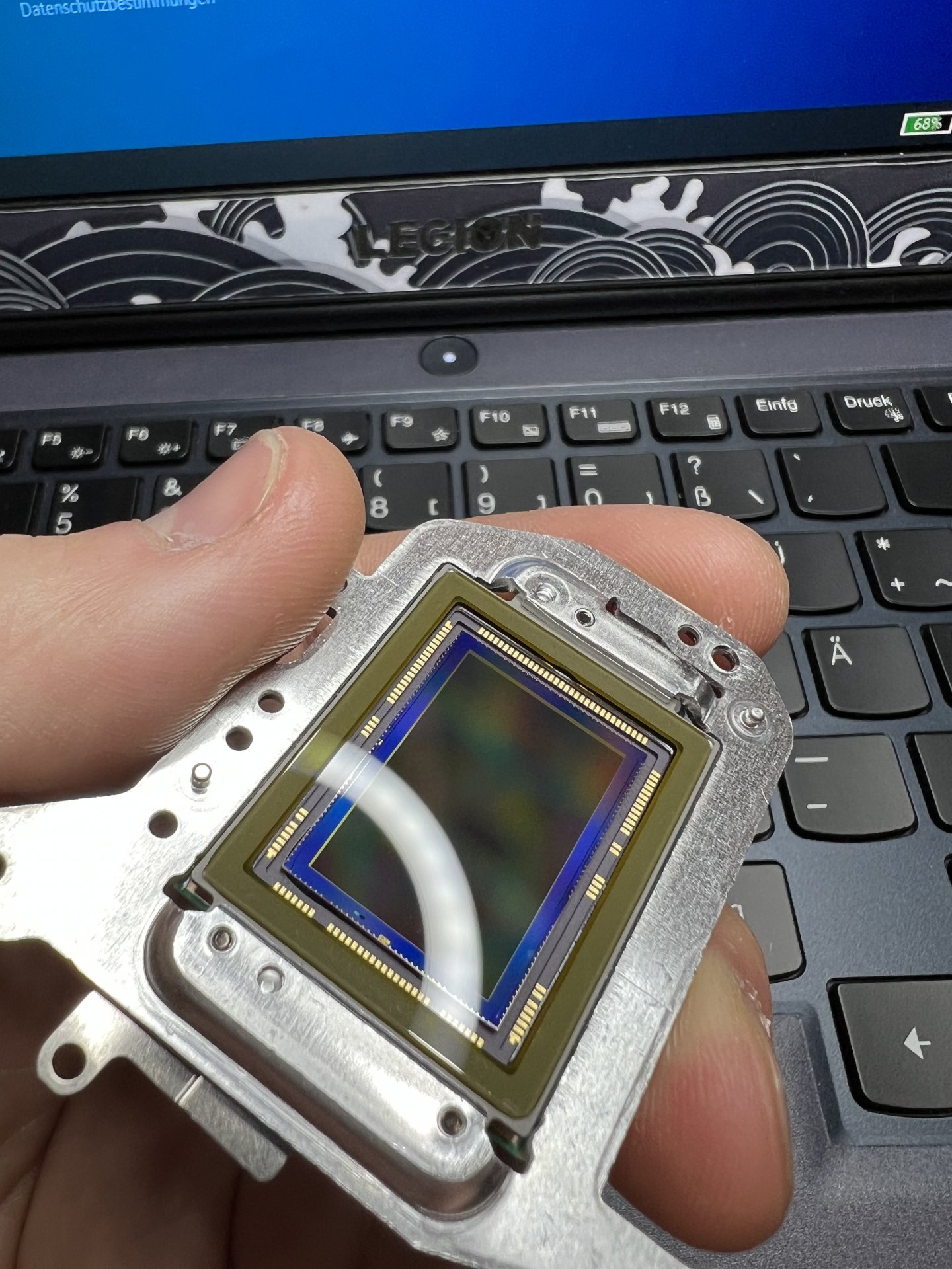

Ich sehe grade dass der cmos nicht ganz nackt ist, muss das Glas auch noch weg?
