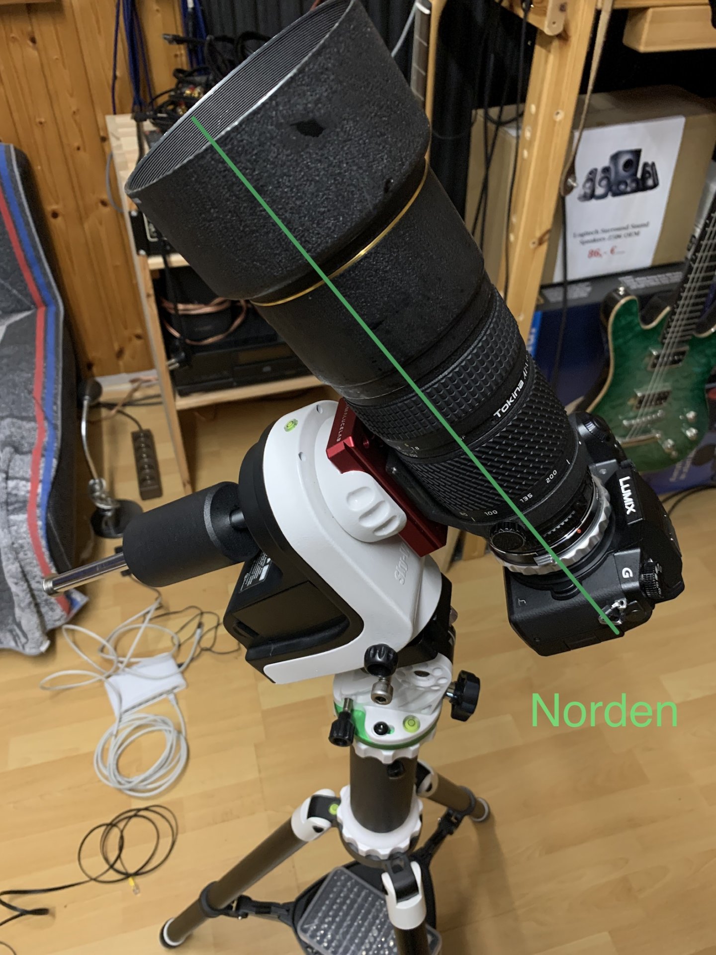

Hier das Bild:
So ist meine Montierung aufgestellt. Ist das richtig?
Ist es wichtig in welche Richtung der Teil zeigt auf dem die Vixen Schiene sitzt, also ob die Schraube Rechts oder Links ist (wenn man hinter der Kamera steht, also nach Norden schaut)?

Wenn die grobe Ausrichtung so sehr abweicht, dass du das ganze Setup drehen musst, dann würde ich auf jeden Fall nochmal von vorne anfangen.
Dein Bild sieht gut aus, so sieht es bei mir auch aus, nur in Groß.

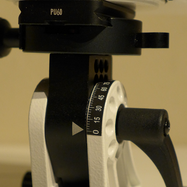

nur zu der Frage der Skala an der Wiege:
Die Polhöhenwiege (und damit die Skala) ist ja wohl für den Star Aventurer, bei dem verläuft die Polachse dann parallel zu dem Klemmschuh.
Wenn Du aber die AZGti draufsetzt, ist die Achse, die als Polachse dient, um 90 Grad anders orientiert, wie man auf obigem Bild ja sieht,
sie läuft sozusagen durch den Klemmschuh durch.
Daher musst Du tatsächlich, wenn Du Dich an der Skala orientieren willst, (90 - 51) rechnen. Also nicht wundern, wenn nach einer erfolgreichen
Polausrichtung auf der Skala ca. "39" abzulesen ist, plus minus die sowieso vorhandene Ungenauigkeit der Skala, plus minus eine eventuelle
Ungenauigkeit in der waagerechten Aufstellung des Stativs.
Matthias

ich betreibe meine AZ-GTI auch auf der Polhöhenwiege von SW im EQ-Modus.
Die Skala auf der PHW ist in dem Fall tatsächlich genau falsch herum.
( Ich hatte auch schon die Polhöhenwiege von WO , da ist die Skala übrigens genauso wie auf der von PHW von SW. )
Ich stelle mir das einfach so vor:
Angenommen ich stände am Nordpol (geografische Breite 90°).
Dann müsste mein Teleskop ja genau 90° nach oben zeigen um parallel zur Erdachse auf den Himmelspol zu zeigen.
Die Polhöhenwiege müsste dazu also so stehen:
Die Skala zeigt dabei aber
Also zeigt die Skala immer genau "90° - geografische Breite" an.

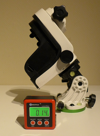

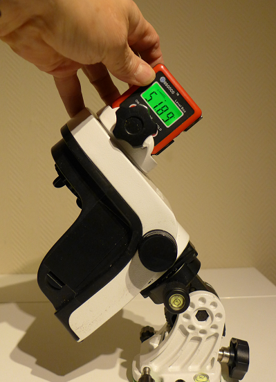

Ich habe mir übrigens für kleines Geld (<20Euro) so eine kleine digitale Wasserwaage gekauft (mit Beleuchtung !!).
Die setze ich dann auf die Montierung und kann den Winkel auf <0,5° präzise ablesen und einstellen:
Die Südrichtung hole ich mir, wenn's geht möglichst tagsüber. Schaue dann, wann die Sonne genau bei 180° steht und markiere dann den Schatten einer senkrecht stehenden Stange (Wasserwaage sei Dank). Ist es ein Standort, den ich öfter nutze, werden die Fusspunkte des Statives mit Edding markiert :)
Hat man die Südrichtung so ermittelt und die Altitude wie oben gezeigt eingestellt, ist die Polausrichtung schon recht gut.

Angenommen, Du wärst am Nordpol. Dort ist Deine geografische Breite doch 90° (kontrolliere mal bei Google-Earth) .
Am Nordpol müsstest Du die Polhöhenwiege aber so einstellen, wie es mein erstes Foto zeigt, da der Himmelspol doch genau im Zenit ist.
Also bei geografischer Breite von 90° muss die Polhöhen-Wiege so eingestellt werden, daß sie 0° anzeigt (zweites Foto).
Anders herum :
Angenommen, du wärst am Äquator (geografische Breite 0°) .
Da müsste Dein Teleskop doch waagerecht stehen, wenn Du den Himmelspol anvisierts.
Das heißt, die Polhöhenwiege müsste so gestellt werden, dass sie 90° anzeigt.
Das heißt:
Um die Einstellung der Polhöhenwiege zu bekommen, musst Du die geografischen Breite deines Standortes von 90° abziehen !
Bsp : Hat Dein Standort eine geografische Breite von 54° , muss die Skala der PHW auf 36° eingestellt werden. (90-54=36)
Jürgen

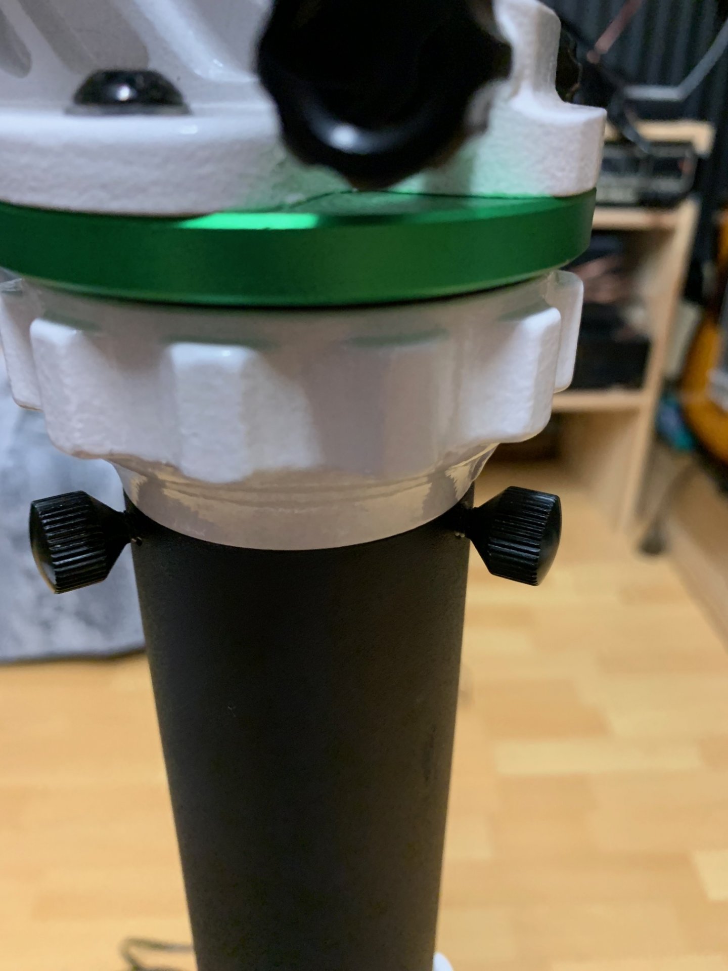

Ich habe mir meine Montierung nochmals genau angeschaut.
Da wo die Polwiege festgeklemmt wird sind 3 Schrauben.
(Hier nur 2 sichtbar)
Ich könnte den azimutale Korrektur ja auch darüber vornehmen.
Einfach die 3 Schrauben lösen und die gesamte Montierung drehen.
Dann muss ich nicht das Stativ an sich bewegen und verändere diese Position nicht.

Sorry, hatte ich überlesen ! Dem kann ich nur zustimmen. ein wirklich wertvolles kleines Utensil !
Jürgen
gibt jetzt auch eine DeLuxe Variante zur horizontalen Ausrichtung und mit akustischem Alarm...
Und wenn man etwas runter-scrollt, sieht man, dass das das Teil sogar einen Kupfermagneten hat...:ROFLMAO:
nein, das ist keine gute Idee, da
a) in dem Innenteil 3 Vertiefungen sind, in die die Schrauben "einrasten". Ich habe mir sogar eine Markierung am Stativ und der Verlängerung gemacht,
damit die immer identisch zueinander sitzen.
b) Es ist viel präziser, das Stativ geringfügig zu drehen, als an dieser dünnen Stativverlängerung zu fummeln.
Wie gesagt : Hol Dir Mittags die möglichst genaue Nord-Süd Richtung (Achtung : Die Sonne steht nicht an jedem Standort genau um 12:00 Uhr im Süden !!)
Den Rest machst Du dann über die beiden seitlichen AZ-Schrauben unten an der PHW .
Damit kannst Du die PHW um mehrer Grad drehen und dann dort feststellen.
Jürgen

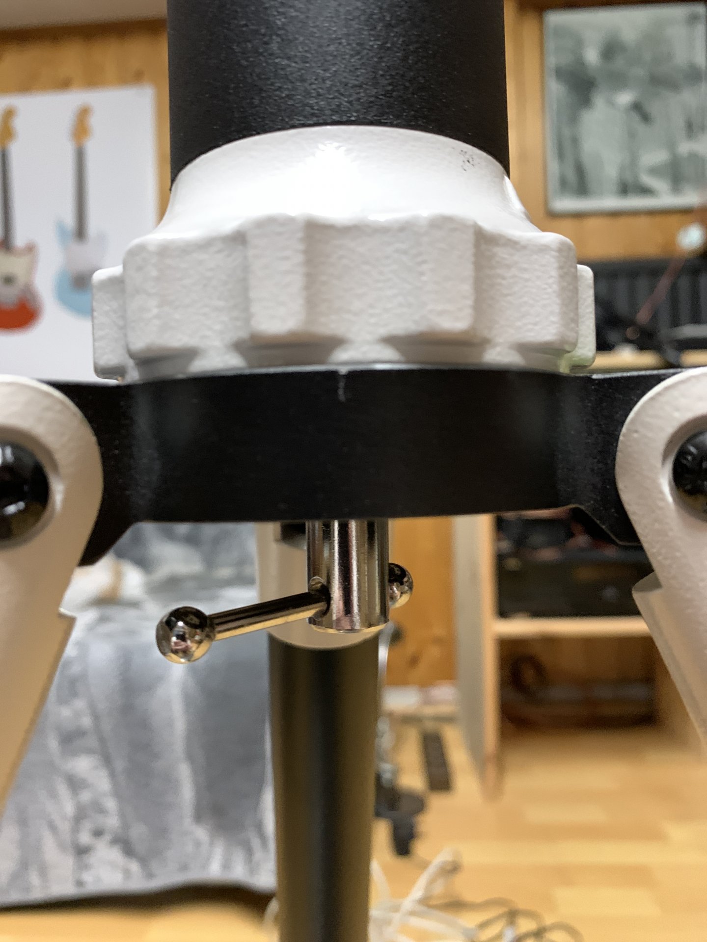

Ich verstehe was du meinst.
Wie sieht es damit aus:
Könnte ich die gesamte Verlängerung mit Montierung lösen und das drehen?
An der Schraube kann man los drehen und dann die Verlängerung inklusive Montierung drehen oder führt dies auch zu Problemen?
Die komplette Montierung zu drehen ist natürlich kein Problem.
Ich versuche nur die genauste Möglichkeit zu finden.
Ja, das kann man natürlich machen.
Aber wie gesagt, das an der Stelle um 1° zu drehen ist schon sehr fummelig.
1° mittels der Drehung des Statives zu machen ist halt viel einfacher.
Muss du mal sehen, wie Du da am besten klar kommst.

Hallo Jürgen,
ich schaue mal welche Lösungen für mich besser ist.
Nach Kompass war die Montierung letztes mal sehr genau nach dem geografischen Norden ausgerichtet.
Trotzdem musste ich die Montierung im Azimut schon ein ganz gutes Stück drehen. Ich würde da von ca. 40 Grad um die Achse ausgehen die das ungefähr waren.
Das würde dann ja heißen, dass meine Ausrichtung nach Norden um den Wert falsch war.
Naja, mal schauen wie es beim nächsten Mal läuft.
Brian

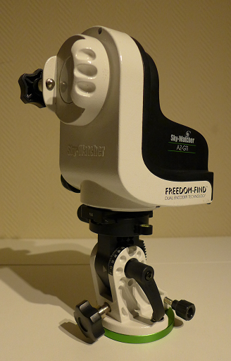

Hallo Brian,
Jürgen hat dazu ja schon Erhellendes geschrieben (allerdings hat der StarAdventurer vor allem eine RA-Achse, die haben alle Tracker, sonst könnten sie nicht tracken).
Man muss einfach nur die Bilder vom StarAdventurer auf der Wiege anschauen, und dann ein Bild von der AZGti auf derselben Wiege (das zweite Bild kommt Dir bestimmt bekannt vor ;-)
Dann sieht man, dass beim Star Adventurer die RA-Achse relativ zu der ganzen Polhöhenwiege anders orientiert ist als bei der AZGTI.
Beim SA zeigt sie parallel zu der Klemmung oben auf der Wiege, in der der SA befestigt wird.
Bei der AZ zeigt sie senkrecht zu dieser Klemmung. Das sind 90 Grad Unterschied.
Resultat ist, dass für ein Ausrichen der RA-Achse nach Norden die ganze Wiege jeweils "andersherum" untendrunter positioniert werden muss.
Schau nochmal auf die beiden Fotos: Beim SA sind die zwei Azimut-Schrauben im Süden, bei der AZGTI im Norden. Das hat natürlich Konsequenzen für die Skala, die nur für den SA-Fall gemacht ist. (Bei meiner WO-Wiege ist es übrigens genau dasselbe.)
