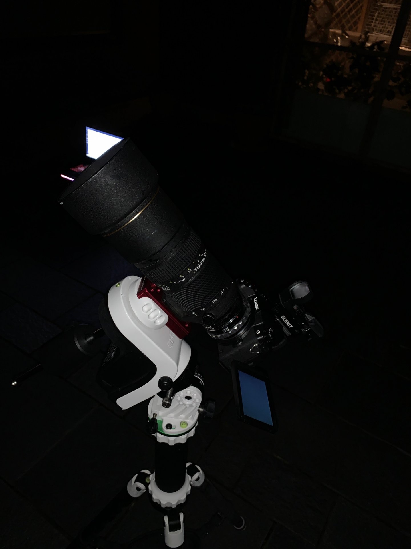

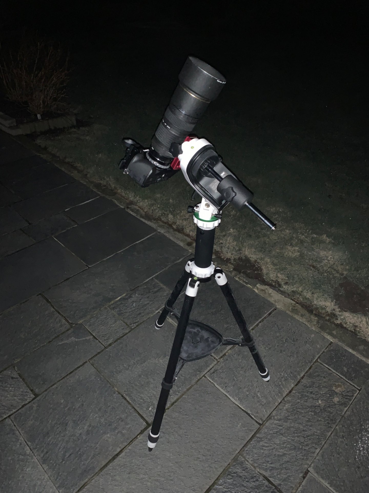

Erstmal ein paar Bilder vom Equipment:
Alles von der Terrasse am Stadtrand aus.
Kamera ist eine Panasonic Lumix G70.
Objektiv ist ein Tokina AT-X Pro 80-200mm 2.8.
Das Objektiv ist von einer älteren Nikon Kamera.
Die Kamera habe ich über Nina über ein paar Umwege eingebunden.
Die Montierung habe ich über die App gesteuert.

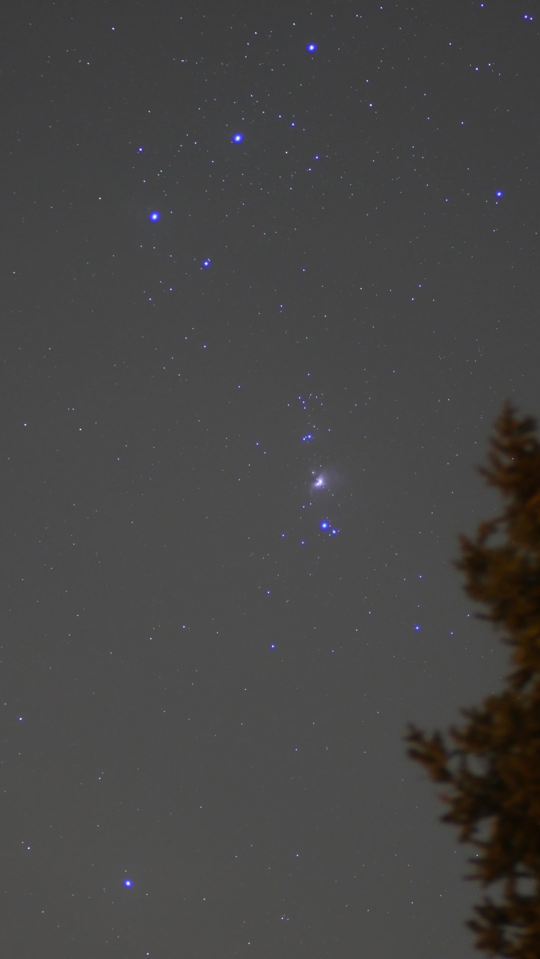

Mein erstes Testbild:

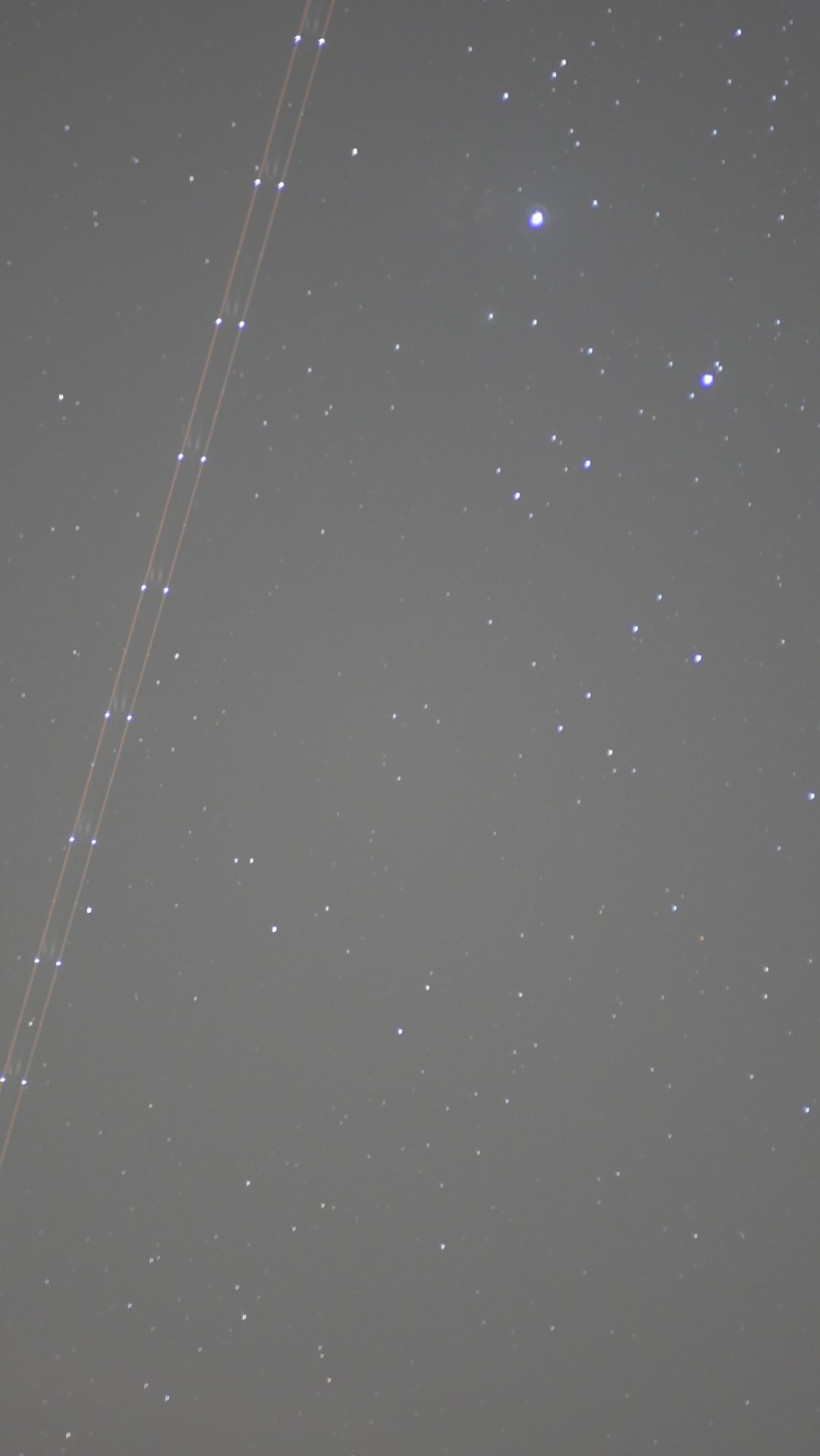

Direkt ist ein Satellit durchgeflogen.
Dann ging es zum Orion Nebel:
20 Sek.
ISO 800
F2.8
80mm
Leider habe ich vergessen das Objektiv auf 200mm "umzustellen" hatte dies eigentlich vor. Aber die Bilder finde ich trotzdem gut (für den ersten Versuch).

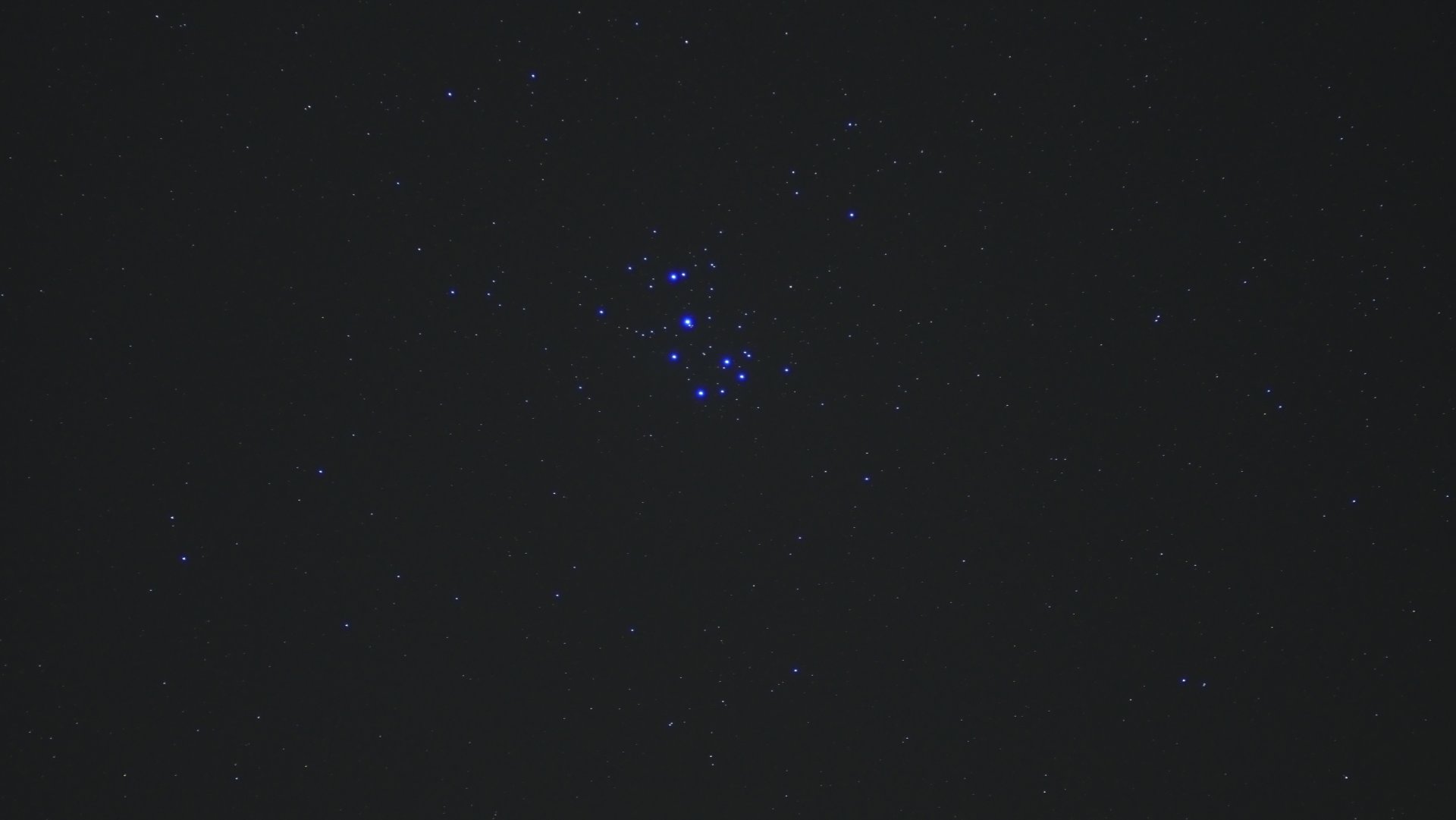

Hier noch ein Bild von M45:
25 Sek.
ISO 400
F2.8
80mm
Ich finde das Bild auch ganz gut, aber leider sind hier die Sterne schon zu kleinen Strichen geworden.
Da muss ich, denke ich, nochmal besser justieren.
Was mir auffällt. Bei beiden Bildern sind die helleren Sterne außen blau und innen weiß. Ist das richtig so?
Habe ich vielleicht nicht richtig fokussiert? Die anderen Sterne sind ja soweit in Ordnung, daher kann ich mir das nicht vorstellen.

Hallo Olaf,
meine Montierung sitzt auf einer Verlängerung (siehe Bild).
Diese kann ich am Stativ lösen und drehen.
Dann muss ich nicht das Stativ drehen.
Bei der Az Korrektur fährt der Stern bei mir auch immer kompetent raus.
Bei der Achse die man an der Polwiege korrigiert hatte ich nicht eine so große Abweichung. Da war der Stern knapp im Bild.
