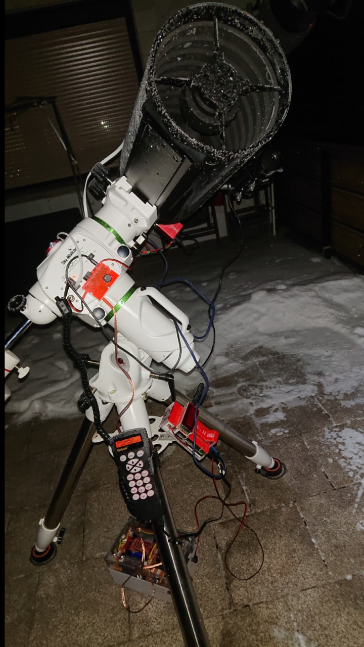

So zur Frage: Ich habe im Internet ein Video gesehen, wo jemand eine Heizmanschette direkt etwa 5 cm oberhalb des Hauptspiegels um den Tubus rumgewickelt hat. Hat dies denn einen Nutzen?
Bzw. dringt denn da die Wärme auch durch und gibt es da nicht Turbulenzen im Tubus?
